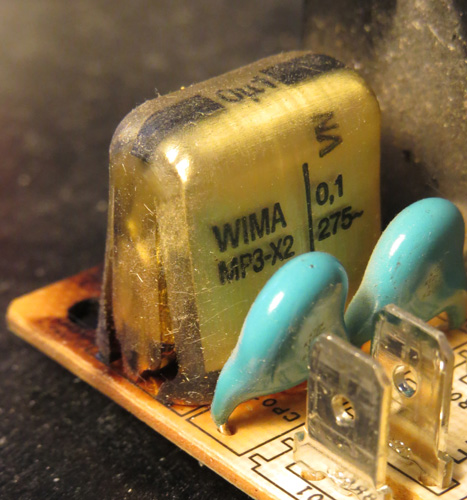

Bonjour.
Sur un four electrolux AOC445440 avec plaque OVC1000 Rev.B je me retrouve avec le même problème de résistance haute à fond. J'ai donc démonté ma carte pour remplacer le REL4 qui semble effectivement avoir quelques soucis.
Mais par la même occasion je me suis rendu compte que le condensateur anti-parasite qui se trouve en haut à droite de la carte avait pris un gros coup de chaud et je pense qu'il serait bon de le remplacer.
Il s'agit d'un condensateur à film 275V 0.1uF 20% PCM15 de marque WIMA (référence MPX21W3100FG00MSSD).
Par contre je n'ai trouvé ce modèle que sur mouser qui facture 20€ de frais de port pour une pièce à 2,50€.
Quelqu'un aurait-il une piste ?

titinez8 : Tu peux tester les résistances de chauffe en les déconnectant du reste du four et en les branchant directement sur le 220 (attention çà chauffe). Si au bout d'une min elle chauffe et que le courant n'a pas disjoncté c'est qu'elle est OK.
particule : Il semble y avoir le condensateur que tu cherches sur eBay et sur conrad.
Ou a tu acheté le relais ?
Cordialement,
Fred
le 28/02/2016 à 21:39
J'ai finalement acheté mon condensateur chez mouser car je ne le trouvais pas ailleurs. Les frais de ports s'explique du fait que ça part des USA en Fedex.
Pour le relais j'ai fait comme tout le monde ici : acheté chez RS, livraison ultra rapide et frais de ports gratuit pour la première commande.
