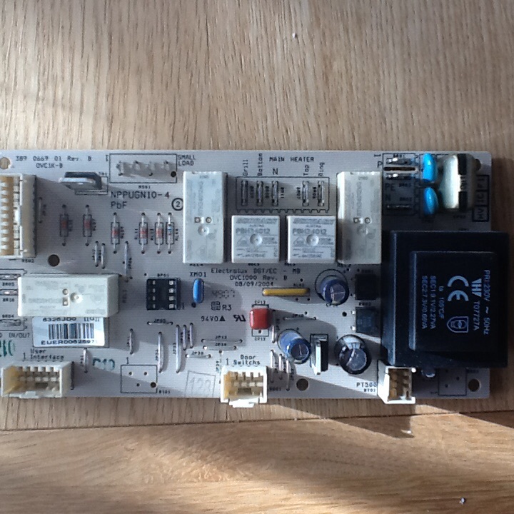

Je m'excuse de vous ennuyer mais j'ai ma résistance du haut qui ,dès que je met le four en route fonctionne (même un peu trop ) . Et lorsque que j'eteind le four celle ci reste allumée . Par contre si je le débranche celle ci s'éteind et lorsque je retranche elle est éteinte , Jusqu'à la fois suivante.qui peut m'indiquer quel relais je peux essayer de changer sur la carte puissance . Merci d'avance ( si photos je veux bien je n'ai pas de testeur ) .
le 02/01/2015 à 10:59
Ci joint la photo de ma carte de puissance
le 02/01/2015 à 11:30
Quel relais dois je changer pour la résistance superieure ne reste pas en marche en permanence. Au secours . Voir les symptomes de mon four dans les messages précédant. Merci.

le 04/01/2015 à 19:53
Merci à tous pour votre aide et surtout à Kifran. Probleme résolu pour 3,95 € .
le 04/01/2015 à 21:48
Super Marc bien jouer Good Job et oui le System D ya que ca de vrais
