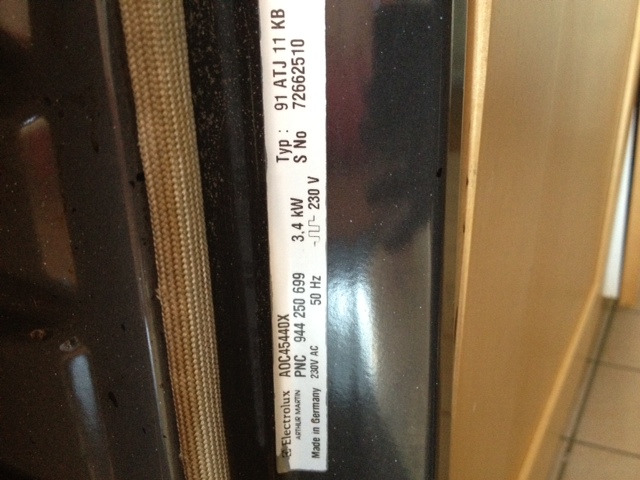

J'ai le même symptôme que RV pour mon four de référence AOC45440X.
Il y a quelques jours le four s'est mis à surchauffer puis marquait "F5".
Je me suis vite aperçu que c'était la ventilation qui ne fonctionnait pas.
J'ai coupé le disjoncteur du four puis remis et la ventilation s'est mise en route.
Ce jour, je me fais chauffer du pain, au bout des 11mn, il me sors noir ! Je vois la sole supérieur rouge vif !
Je coupe le four avec le disjoncteur remet un pain a chauffer mais à 30°C vu la température c'était suffisant et en moins de 4 mn, il a recommencé à brunir ! Sole supérieur toujours rouge vif !
Je recoupe le courant, laisse le four éteint, remet le courant... Au bout de quelques instants la sole supérieur rougit alors que le bouton de fonction est sur "0" !

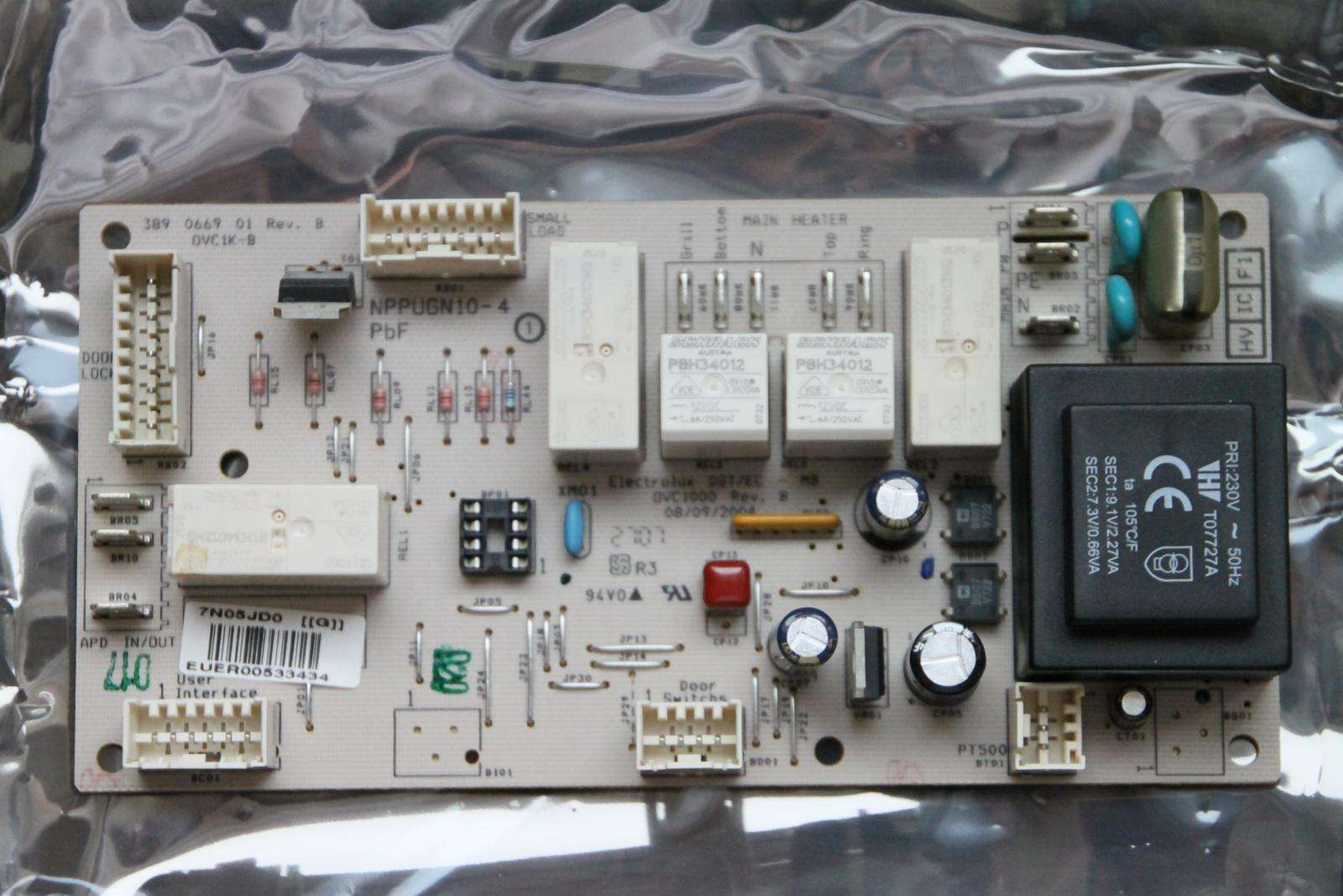

Aujourd'hui, j'ai regardé la carte de plus près, à la lumière du jour, il y a plus qu'un soucis de relai, à plusieurs endroits sur les soudures on peut voir qu'il y a eu surchauffe donc je vais finalement changer la carte au complet pour ne pas avoir d'ennui supplémentaire.
le 14/03/2012 à 12:28
Non ne changez rien par avance, la couleur brune bne signifie pas dysfonctionnement obligatoirement. Quand au relai HS il faut le tester avec un ohmmetre. C'est assez simple, il doivent être non passant au repos. Vous les testez tous et l'un c'est sûr est passant au repos, c'est celui à changer! Cordialement Rv.
le 14/03/2012 à 13:45
Il n'y a pas de couleur brune mais des soudures ont coulés vers le bas par rapport à la plaque comme elle est placée dans le four, derrière et à la verticale.
Ensuite, il y a au moins deux relais qui sont passants, un entièrement et l'autre en partie.
Leur réf. RTH34012WG, 12VDC - 16A 250VAC
J'ai déjà eu d'autre soucis dans des appareils électro ménager. J'ai changé il y a moins de deux, la carte de puissance de ma machine à laver, condensateur gonflé et réparé ma TV écran plat, 3 condensateurs crevés...
J'ai dû avoir à un moment donné un soucis électrique dans mon appartement ou dans un ancien il y a un peu plus de 3 ans et les appareils ont des "petits" soucis au fur et à mesure.
Avant d'écrire mon message à midi, j'avais passé la commande de la carte de puissance.
Je garderai celle là de côté au pire pour des futurs soucis... dans beaucoup d'années :-)

Sur la page 17, vous verrez la plaque que vous devez changer, les couleurs des relais ne correspondent pas à ce que j'ai eu. Je profite de mettre la photo de mon ancienne carte de puissance (si ça marche !?).
Ensuite, si vous vous sentez l'âme d'un bon bricoleur, vous pouvez changer les relais que RV peut vous donner.
Sinon, j'ai commandé ma "carte de puissance OVC1000 four faure" (c'est la référence) chez menapieces point com pour 111€ frais de port compris.
Ils ont mis moins d'une semaine pour me l'envoyer. Et tout est rentré dans l'ordre quand le remontage du four a été effectué avec cette nouvelle plaque.

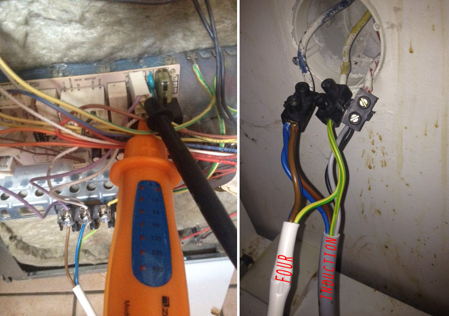

le 31/10/2012 à 11:27
rebonjour Jipé,
désolé pour le silence radio, je n'ai tout simplement pas encore pu reparer mon four faute de temps et de disponoblité.
Je m'y suis mis ce matin, j'ai démonter la plaque arrière, puis je me suis dit que j'allais rebrancher le four histoire de voir si le temps avait arranger les choses ( ca arrive parfois), mais quand j'ai rebranché ( sur la meme prise que l'induction qui elle, fonctionne) le four ne s'allumme tout simplement plus.
J'aimerais tester l'arrivée de courant vers le four, mais je ne sais pas comment m'y prendre, et j'ai assez peur de me faire éléctrocuter a vrai dire.
pourrais tu me guider pour les mesures stp ?
je te met une photo de l'arriere du four
merci Jipé ;-)

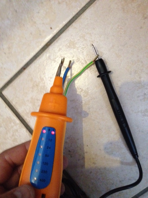

le 01/11/2012 à 12:17
j'ai effectué un controle de puissance sur la prise qui arrive au four et le testeur m'indique qu'il n'y a que 6 volts??!!
il est pourtant branché sur la meme prise qui alilmente la plaque induction qui elle fonctionne toujours bien
j'ai loupé quelque chose ?
le 01/11/2012 à 12:48
Désolé, je n'ai pas pu répondre plus tôt.
Donc, sur ta photo on voit bien la carte que tu dois changer. Celle où toutes les fils convergent.
Pour mesurer la puissance, ce que je n'ai pas fait, tu peux vérifier sur cette fameuse carte.
En haut à droite, tu as... je sais plus les noms de ces composants, un petit bloque gris arrondi avec deux petits bleus.
Sur leur gauche tu as une prise avec les deux fils du dessus qui sont le neutre et la phase et le 3ème fil qui est la terre.
Donc faut vérifier les deux fils juste sur le haut.
Au vu de ta deuxième photo, je vois qu'il y a un GROS soucis. Tu testes la phase avec la terre ! Il faut tester le bleu avec le marron ou gris. Le fil jaune rayé vert c'est TOUJOURS la terre.
A plus tard.

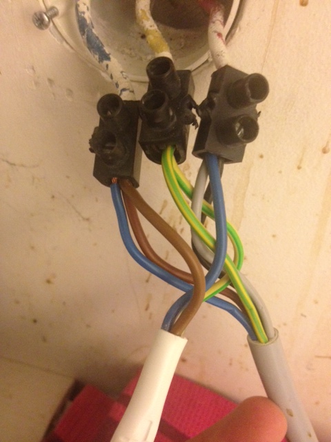

le 01/11/2012 à 14:19
merci jipé
c'est ce que je pensais il faut mesurer la phase avec le neutre, mais comme le testeur n'indiquait rien, je l'ai pris avec la terre.
d'ailleurs j'ai fait les mesures ou tu m'a indiqué sur la carte avec la phase et le neutre ( comme sur la photo ci dessous) et le testeur n'indique aucun voltage ??!!
je t'ai mis également une photo de comment sont branché les fils depuis le mur. la plaque a induction et le four etant branché ensemble, on a les deux brun et marron ( du four gaine blanche et de la plaque induction gaine grise ) ensemble + les deux terres ensembles + de la plaque a induction uniquement il y a un gris et un noir .
j'espere que c'est clair, j'ai fait au mieux pour les photos
le 01/11/2012 à 15:29
Je me poses quelques questions par rapport à tes dernières photos.
Combien de fil sortent de la gaine de la plaque... J'en vois 5, marron, bleu, gris, noir et terre (vert/jaune)
De ton four, je vois 3 fils, bleu, marron et jaune/vert... Et à ce que je vois tu as mis le marron et le bleu de ton four dans le même sucre !!L'erreur vient de là. Et me vient alors une question, si ta plaque fonctionne ? Elle fonctionne comment car les fils bleu et marron sont aussi ensemble sur le même sucre.
Sachant que c'est la phase et le neutre.
Et dis-moi si je me trompes mais tu es daltonien car tu m'a parlé de fils brun mais jamais de bleu.
Je vais essayer à travers les photos de t'aider au mieux. ;-)
le 01/11/2012 à 15:47
il y a bien 5 fil qui sortent de la plaque marron, bleu, gris, noir et terre (vert/jaune).
par rapport aux couleurs j'ai fait une erreur il s'agit bien de brun et bleu et non brun et marron mea culpa.
Oui les fils marron et bleu des deux appareils sont dans le meme sucre, et ce depuis toujours.
- pour la plaque les fils brun et bleu sont dans le meme sucre et elle fonctionne
- pour le four egalement mais il ne fonctionne pas.
je suis tout ouïe pour une nouvelle configuration que tu pourrais me donner. Je testerais immédiatement et te mettrais les conclusions.
le gris et le noir de la plaque correspondent a quoi stp ?
merci de ton aide en tout cas
le 01/11/2012 à 15:59
Normalement, le bleu du four doit rester où il est, par contre, le marron du four doit se brancher dans le sucre où il y a le gris et le noir.

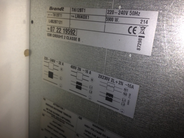

Peux-tu me donner, la marque et référence de ta plaque, si possible ? Sinon, une photo et la marque afin que je cherche à quoi servent ces fils gris et noir, qui grâce à eux, et je ne sais par quel miracle :-) ta plaque fonctionne.
le 01/11/2012 à 16:50
la marque de l a plaque est Brandt, je te mets une photo pour le modele.
donc si je comprends bien et en attendant de savoir a quoi correspondent le noir et le gris, on pourrait brancher les deux bleus ou ils sont actuellement et les deux bruns avec le noir et le gris ?
en tout cas tu fais preuve de patience et je t'en remercie
le 01/11/2012 à 17:36
Bon, merci pour la photo, j'ai pu trouver ta plaque... Beaucoup s'en plaignent d'ailleurs.
Donc, j'ai lu que les fils marron/bleu étaient collés ensemble et le noir/gris aussi.
A en voir le schéma sous la plaque on peut brancher la plaque sur deux lignes différentes si le disjoncteur n'est pas suffisant.
Pour info, rien que pour cette plaque, elle doit être branchée sur un disjoncteur 32A !
Vu que ton four est branché sur la même prise, il faudrait au moins 48A au sur le disjoncteur... En gros, ta ligne électrique pourrait surchauffer un jour.
Mais revenons à notre sujet principal, ton four, j'avais donc bien raison, fil bleu reste là où il est et tu mets le marron du four sur l'autre fil.
Pense à bien baisser le disjoncteur avant. ;-)
C'est le câblage de ta plaque qui t'a induit en erreur.
Je te souhaite bon courage pour la suite des évènements car je pense que ton four refonctionnera comme il y au mois de septembre.

le 01/11/2012 à 23:03
Crois-tu que c'est pas possible que j'aie du 32A sur ma prise. L'immeuble à été construit il y a 5 ans je suppose qu'au niveau securité ils ont mis les dernieres normes.
par contre j'ai des ampoules qui "meurent" assez prematurement disons, genre 1x/an, peut etre que ca genere des surtensions ou autres...a voir
pour la region Parisienne, comme je te comprends, je ne m'y plait pas du tout étant Belge d'origine, je preffere le calme de la campagne et le soleil au périph :-)))
suite au prochain numéro ...
