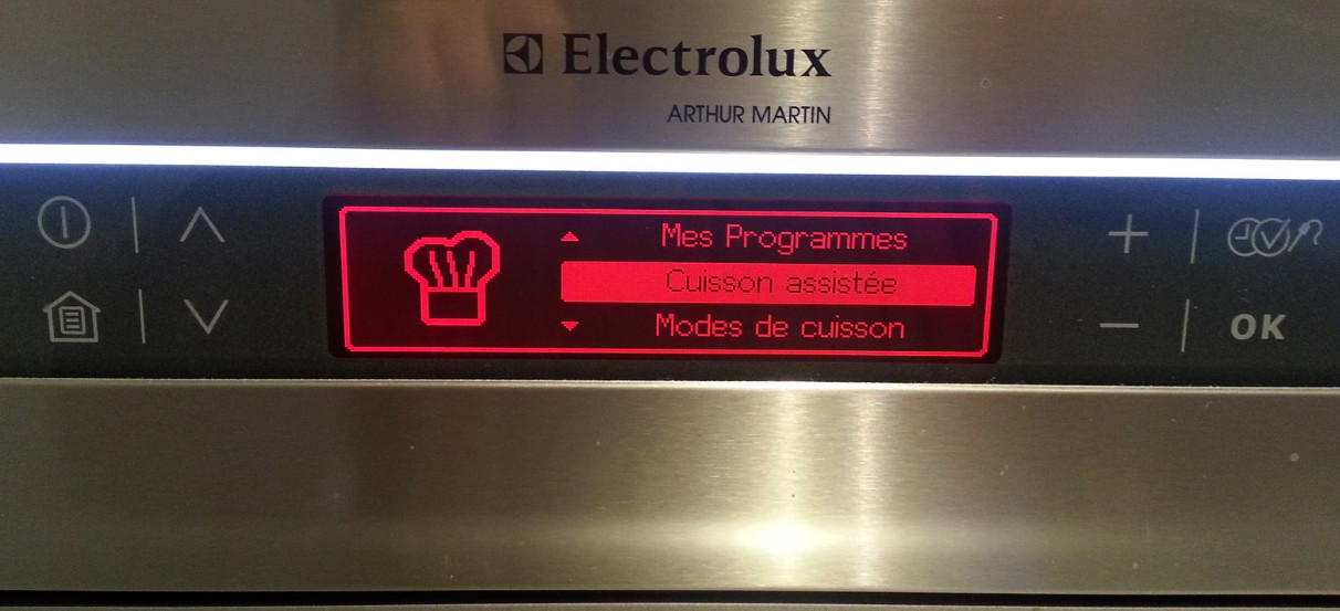

le 22/02/2014 à 18:53
Bonjour à tous
Mon problème est un peu différent car mon four (multifonction pyrolyse Electrolux AOC68441X)fonctionne très bien, sauf que.....après un certain temps de chauffe, l'afficheur électronique qui indique les différents choix, température,tous les programmes etc.....devient complètement illisible (semble s'effacer) et il devient impossible de modifier quoi que ce soit dans la programmation si le besoin s'en fait sentir.
Il semblerait que cette partie visible (écran comme sur la photo)se charge d'humidité pendant la cuisson.....puis au fur et à mesure que le four refroidi, l’écran redevient lisible.
Comment avoir accès à cette partie pour un éventuel nettoyage/séchage ou vérification d'etancheite si c’était le cas.
Merci d'avance pour quelques pistes.
