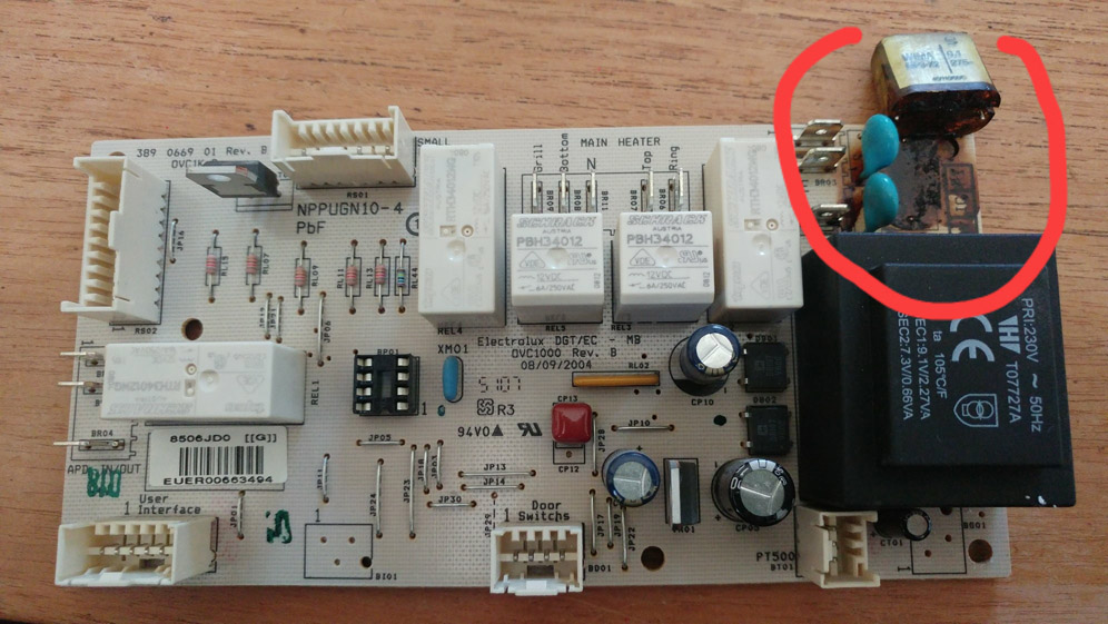

Suite à un coup de foudre, le fusible de la ligne pour le four a grillé et la platine de puissance a pris un bon coup de sur tension.
Le condensateur où l'alimentation en 220V arrive a explosé.
J'ai viré ce condensateur et shunté le circuit juste pour voir si le four fonctionne, mais rien. Trop urgent d'avoir le four en fonctionnement, j'ai fini par commander une nouvelle platine de puissance que j'ai installée et.. toujours rien !!!
Quelqu'un peut-il me donner quelques pistes de recherche ?

....j'avais oublié de préciser : le type de platine de puissance est une OVC 1000.

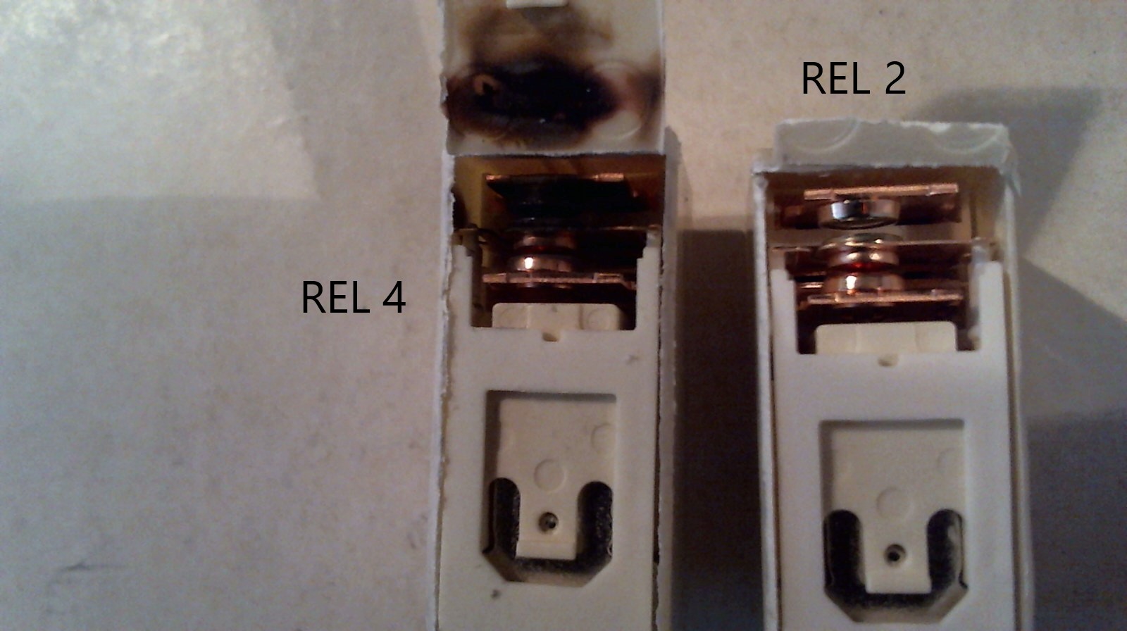

Suite erreur F4
Concerne carte OVC1000 Rev.B
Vue interne du REL 4 : Les contacts sont bien nazes.
J en ai commandé 2 Chez Ali*** pour moins de 5 €

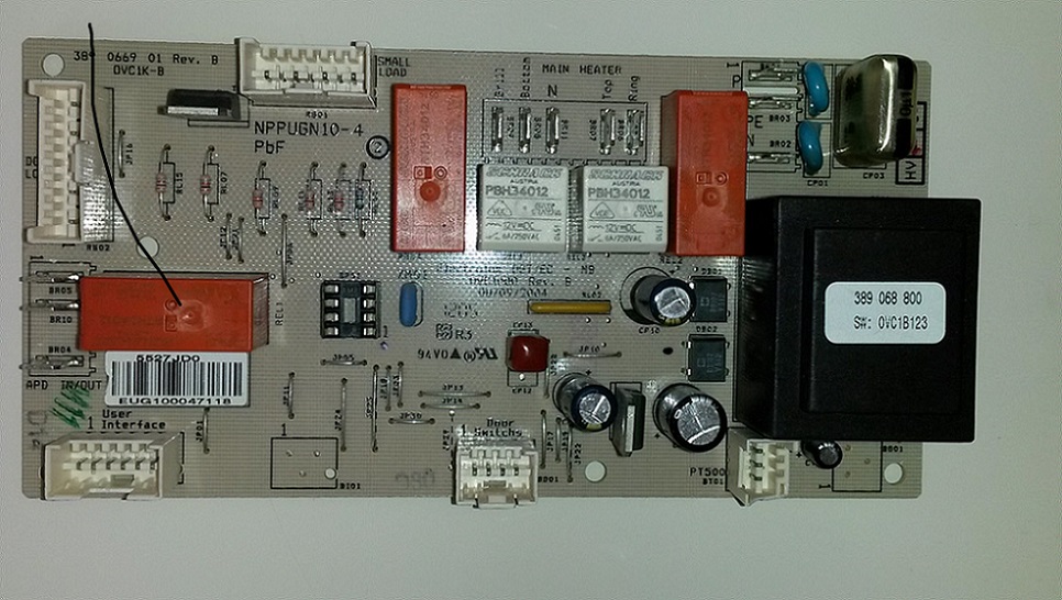

Bonjour à tous les membres du forum car je suis nouveau et ai découvert votre forum suite à un problème de panne avec mon four Electrolux fe6426w, toutes les fonctions marchent sauf les chauffages des différentes résistances de chauffe.
Je suis d'abord aller voir sur le site d'Electrolux qui indique que pour mon appareil il faut une carte de puissance ref: 8996619275297.
J'ai démonté la carte en ai fait une photo que je joint, il apparait que c'est apparement le mëme circuit que celui dont il est question dans votre discussion, mais vérifiant sur le site ménapièces dont vous indiquez la référence la cartre issue de votre analyse a la référence 3876729033 donc non compatible avec la mienne qui est introuvable car plus fabriquée.
Les phots étants identiques quels sont les différences entre ces deux cartes?
Pourriez-vous m'aider S.V.P.
Je vous en rfemercie par avance.

Finalement j'ai changé la carte électronique (rev D) pour 70 euros sur le site Electrolux...
Je n'étais pas sûr pour le remplacement du relais avec les personnes qui m'ont dit qu'elles pouvaient le faire...Il faut, à mon avis, un vrai électronicien...
Bref mon four remarche recommencement depuis hier ! J'espère que le voilà reparti pour 1à ans de plus de bons et loyaux services ! (il a déjà 11 ans !).
