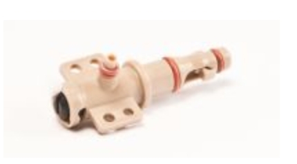

possesseur d'une TALEA GIRO PLUS
il y a une fuite d'eau sous la machine et du coté des bacs de recuperation ... ne connaissant pas ce forum (Grrrr...) j'ai tout démonté sans guide en esperant une durite percée ...rien ... quels joints et graissage me conseillez vous ? j'ai aussi démonté la " sortie de chaudiere (cf photo) " il y a plusieurs joints et celui du piston du groupe à café ...et comment tester sans tout remonter ( une astuce pour les connecteurs )
merci d avance

Bonjour FRACTURE
Pour la graisse prend de la graisse silicone alimentaire sinon achéte le kit de joint, la graisse est fournie. Voir lien

le 15/10/2012 à 12:59
merci nono pour le lien
mais faut il que je change les petits joints de la " sortie de chaudiere (cf photo) " et surtout comment tester ss tout remonter ?
le 15/10/2012 à 14:37
peut-etre en sortant le groupe et en essayant la buse dedans.Si elle rentre trop facilement, joint suspect ?
