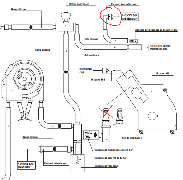

Bonjour, je viens à vous car jusquà present, ce groupe me semble le plus fiable. J'ai une Saeco Odea Giro, laquelle j'avais remise il ya 2 ans car elle ne fonctionnait plus. Maintenant, je l'ai défait entièrement et nettoyée. J'ai aussi remplacé la pompe primaire (la pompe blanche qui est directement à la sortie du reservoir d'eau). Maintenant, la buse à vapeur fonctionne mais je ne réussi pas à obtenir de café. J'ai défait le groupe et tout y est normal, rien ne semble obstrué. Le groupe se positionne au bon endroit lors de sa preparation mais rien ne sort de la buse. Lorsque le cycle est terminé, aucune erreur n'est affichée mais, j'entend l'eau retourner dans le bac à eau. Queleu'un a une idée ?
le 17/01/2018 à 09:21
L'eau retourne dans le reservoir par le dessus? Il y a une electrovanne à vérifier... Tu peux la tester en mode manuel, voir avec ce lien page 9/17. Sinon faut démonter cette electrovanne et la soupape en sortie, peut-être que s'est bouché. Faire cela si on est sûr que l'eau n'arrive pas au groupe à café et que la dose de café a été faite, groupe en position et en attente d'eau.

Nono12, voice mes dernières découverte: J'ai réussi à télécharger le document. Après l'avoir consulté, j'ai démonté la vanne que tu mentionnais et tout est OK. Selon l'explication du fonctionnement de cette vanne en page 6/6, tout semble normal à l'exception que l'eau ne se rend pas au groupe, mais retourne dans le reservoir. Dès que j'active la machine pour une tasse de café, toutes les étapes se font telle que suppose à l'exception que l'eau retourne dans le reservoir. Est ce possible que ce soit le robinet eau-vapeur qui ne soit plus assez étanche ? Si la soupape de sécurité de ce robinet déclanche à 3 bar et que la vanne de distribution entre 3 et 5 bar,n'est ce pas un peu marginal ? J'ai défait la vanne de distribution et tout nettoyé et tout semble normal. Ton avis ?
le 19/01/2018 à 09:18
L'electronanne a dû se bloquer ou alors bouché en sortie dans la soupape de distribution. Pour le robinet, pas de souci de supression car la pompe de met en marche seulement si tu demande de l'eau ou vapeur et donc robinet ouvert. Perso, j'ai déjà eu de l'eau qui coulait un peu a chaque cycle sous la machine dû a un probléme d'éthanchéité du robinet, aprés changement joint c'était Ok. Sinon coté entretien nettoyage groupe avec débouchage grille avec une soufflette + graissage et changement joint piston si nécessaire.

Je crois que je me suis mal exprimé car, en lisant ta réponse, je crois que tu es sous l'impression que tout fonctionne alors que non. Tout semnle fonctionner comme il se doit car j'ai de l'eau ou vapeur par le robinet si j'en fais la demande, lorsque je demande un café, les étapes sont bonne, c'est-à-dire, le groupe se positionne correctement, la vanne libère la pression, la pompe fonctionne mais, l'eau se vide uniquement dans le reservoir à eau et non dans le groupe. Selon ce que je comprend, le seul chemin pour que l'eau s'écoule dans le reservoir est par la vanne de sureté du robinet. Donc, ceci me dit que la vanne electro-pilote semble fonctionner correctement à l'exception que l'eau ne passé pas la soupape de distribution.Ainsi, la pression excède les 3 - 5 bar et l'eau s'écoule ainsi par la soupape de sécurité 3 bar du robinet vers le reservoir. Pourtant, la soupape de distribution semble fonctionner et il n'y a aucun blocage. Désolé pour la confusion.
le 19/01/2018 à 11:25
Soit tu as une fuite au robinet( mais en principe c'est du goutte à goutte donc peu probable), ou il y a un bouchon quelque part sur le circuit café. Soupape de distribution (attention les 2 ressorts sont différents),electrovanne, groupe, ou aprés le groupe en sortie (test avec soufflette)...

Nono12,
J'ai démonté le groupe au complet, tout est proper et aucuns blocage. Il ya surement quelque chose que je ne vois pas. J'en suis à lire le manuel que tu m'as envoyé au cas ou j'y verrais quelque chose !!! Ca passe le temps !!!
Je te reviens si je trouve
le 20/01/2018 à 15:53
Ok, regarde en sortie entre groupe et sortie (à la souflette). Sinon logiquement se sera à l'electrovanne (que tu peux tester manuellement avec la procédure de la doc) ou a la soupape de distribution sortie electrovanne.
