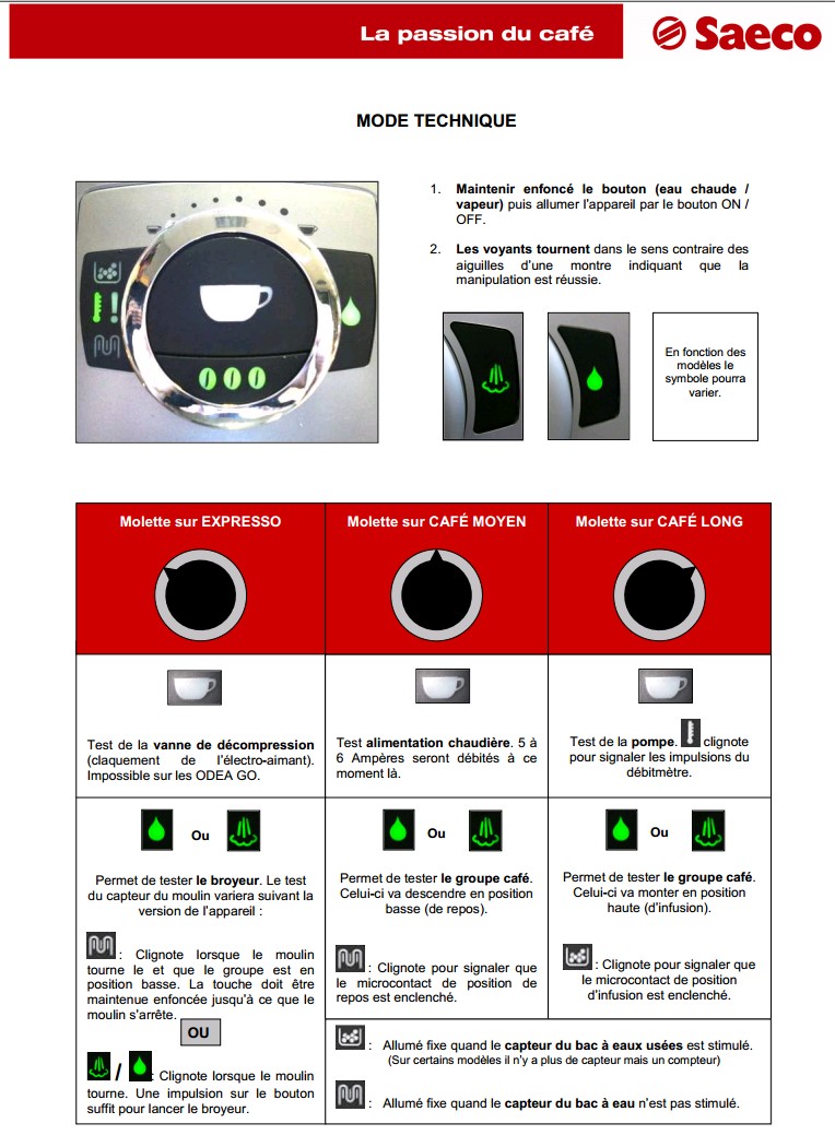

As tu essayé en mode manuel si ton moulin marche correctement ?
le 05/07/2014 à 18:08
a nono12.
Merci pour cette proposition, mais comment essayer en mode manuel?
le 05/07/2014 à 21:14
Comme ceci...

Bonjour nono12,
Merci pour le tuyau. J'ai effectué le test et effectivement le broyeur ne fonctionne pas. Redémontage, vérification des contacts et toujours pas de broyeur qui fonctionne malgré qu'il soit neuf!. Par contre les autres vérifs sont correctes.

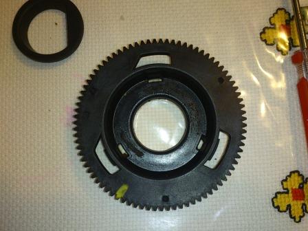

Possesseur d'une ODEA Giro (SUP031OR), je trouvais depuis quelques temps que le café n'avait plus la même saveur. J'ai donc décidé de régler la mouture avec la clé fournie. Cela a fait "crac",et depuis c'est la cata. Du café à peine moulé tombre directement dans le bac récupérateur, impossible de sortir une tasse.
J'ai donc complètement démonté la machine afin d'aller voir les pièces en question.
Concernant l'engrenage réf "11003484", est-ce normal que la partie haute et basse ne tournent pas simultanément?
J'ai l'impression que la partie haute du moulin s'est désolidarisée du reste, comment la remettre en place correctement?
Il y a un repère jaune au marqueur dessus, sur quoi faut-il l'aligner?
Merci d'avance, photos disponibles si nécessaire.

Bonjour Xavier,
En principe, si tu veux toucher au réglage de la mouture, il faut pas faire plus de 2 crans, sinon les meules peuvent se déboiter. Tu peux faire plus de 2 crans a condition que tu fasses des cycles entre plusieurs réglage.
Ici un lien youtube qui t'aideras j'espère.
