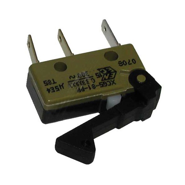

déjà changer joint de piston,grille et surtout graisser le groupe au bruit on entends qu'il n'y a pas de graisse et peut être aussi voir les 2 micro NE05.038 tavola 10/10 de la vue éclatée car votre groupe redémarre sans cesse

ok mais vos micros n'ont pas été changé, déjà voir celà et voir pièce 11 RACCORDO X PERNO CALDAIA P124 NEUTRO c'est peut être bouché et aussi prendre le groupe de la primea pour le mettre sur la talea,celà assurera que celà vient bien de la machine et non du groupe d'accord avec vous
le 28/10/2013 à 13:17
D'accord Perin mes pour ce qui et du redémarrage du groupe sans cesse ces peut être normal vu que je fait un lavage circuit? Car déjà pour quelle ce mettre en marche j ai du tricher en enlèvent le groupe et en mettent des petit bout de carton dans les micros pour faire croire en la présence du groupe,bac et porte fermer et la en fessant un lavage circuit cafe le cycle ce fait et l'eau sort bien de la pipette et des que je remet le groupe sa fait comme sur la vidéo comme si l eau n arriver pas a traverser pas le groupe puis le groupe ce relâche après 20 seconde et l eau s'écoule Dans tout le compartiment avec de la vapeur bizard comme panne

Salut pascal a tu essayer de voir si l'eau arrive bien jusqu'à l entrer du groupe cafe? Pour cela enlevé le groupe cafe et mètre des petit bou de carton au niveau des différent micro contacteur pour faire croire que tout et en place état ce moment regarder si l eau arrive bien de la grosse pipette blanche

La il y a rien avoir avec la pompe si l eau arrive par la buse eau chaude arrive t elle jusqu'au groupe de distribution cafe? Si ces non ces a ce niveau qu'il faut s interreser et trouver les différents micro qui font contact de mémoire celui de la fermeture porte ces dans une petite fente y introduire un petit bou de carton pour faire contacte après celui du bac marc a cafe pareil et celui du groupe distribution après l'avoir enlever il y a également une fente pour le contact après avoir mis des petit bou de carton sur ces fameux micro allumer la machine la machine va faire son cycle et croire que ton les élément sont en place et a partire de la essayer de voire si l'eau sort bien de la grande pipette blanche qui ce trouver derrière le groupe distribution si oui ces que le passage bloque soi au niveau de l entrer du groupe distribution soi a la sorti du groupe tenez moi au courant.

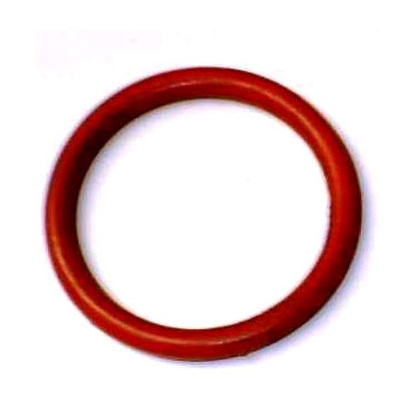

bonjour , je possède une saeco odéo giro plus depuis 7 ans .depuis que je l'ai détartré, le café est inbuvable plus court et j'ai l'impression qu'elle force. Merci d'avance de m'aider à nono 12. cordialement.
le 25/11/2013 à 10:33
Bonjour marie,
As-tu déjà changé le joint de piston, si non fait le + nettoyage et graissage du groupe

les contacteurs sont ok, la buse du groupe café était légèrement entartrée, après nettoyage et remontage puis carton et aimant sur les contacts.

nono merci pour le lien mais j'ai une odea go donc pas d'écran néanmoins j'ai vérifié les deux contacts (présence groupe et position groupe) ils fonctionnent

j'ai simulé la presence du groupe en mettant un carton dans la fente du contacteur, même constat le voyant"!" rouge clignote rapidement

bonsoir nono 12 , comment changer le piston svp ,je n'ai pas de notice et surtout ou puis je le commander? merci d'avance pour votre aide. cordialement
le 28/11/2013 à 10:21
Bonjour marie,
En fait, il ne s agit pas de changer le piston, mais le joint torique rouge qui l entoure. De nettoyer le groupe et de le graisser. Tu trouveras le lien de perrin sur ce forum, qui vens le kit joint et graisse
