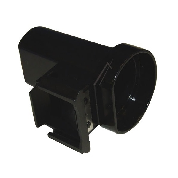

merci pour toute vos infos, J ai trouve tout ce dont j avait besoin sur ce forum, mais est ce que quelque un peut me dire comment changer le convoyeur de cafe dans le moulin.
Merci si vous pouvez m aider, car j ai trouver la panne convoyeur casse, j ai commande sur le site que vous m aviez indiqué. Mais impossible de le replacer.
le 30/05/2013 à 15:54
voyez cette vue éclatée pour vous aider à la changer,il faut sortir le broyeur à café
très cordialement
le 30/05/2013 à 16:02
Merci pour cette reponse ultra rapide, Dans le plan le 2 est visse par le bas ou c est bloque par le haut. Car j ai enlevé le 16 et quand j arrive au 11 ca a lair d etre sceller. Donc
le 30/05/2013 à 16:10
il faut juste tourner la pièce 2 en appuyant à fond sur la pièce 19 avec un tournevis pour liberer le cran,rien d'autre à démonter,attention de réperer les positions pour remettre idem le réglage des meules

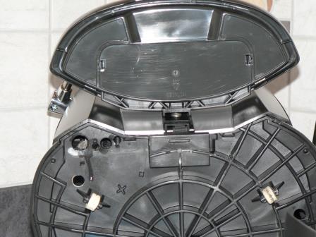

je suis l'heureux possesseur d'une cafetiere odea go depuis 3 ans sans soucis.
ayant laissé trop longtemps la cafetiere en veille elle a décider de ne plus chauffer.
en suivant vos precieux conseils je l'ai ouverte.
je suis arrivé jusqu'à la chaudière j'ai mesuré une 50 aine d'ohms de résistance :soit a peu pres 1 kw normal par contre elle est encadrée de 2 thermostats "175°" a la resistance infini est ce normal quand elle est froide?
y a t il autre chose à vérifier?
le 26/06/2013 à 09:19

Excuse moi poil64, les thermostats doivent avoir une valeur de 0 ohm a froid. Ils servent de securite en cas d une surchauffe. Ca semble bizarre que les 2 est claquee. Regarde si tu as le 230v qui sort de la carte sur JP6, si oui alors 1 ou 2 de tes thermostats sont hs.
le 28/06/2013 à 00:08
J'ai démonté les "thermostats" qui encadrent la chaudiére. En fait c'est un thermostat "one shot"
c'est à dire quand il a basculé il ne revient pas en refroidissant:j'ai fait sauter la capsule métalique.
Dedans on trouve une rondelle bombée en métal et une pastille en isolant electrique qui presse sur un interrupteur.
j'ai pressé la rondelle pour la rebomber dans sa forme d'origine et puis j'ai tout remonté : banco ça marche.
J'ai mis un thermomètre sur la chaudière : 110° à sec, 95° avec de l'eau.
Pourvu que ça dure.
Merci à tous.

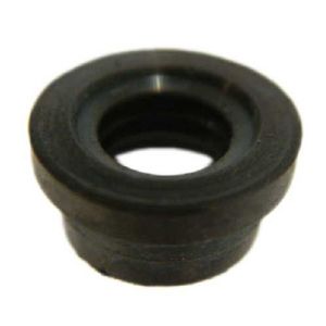

j'ai une machine à café odea Go Saeco. Le bac a eau fuit et empêche tout fonctionnement de la machine.
Autrement dit, après avoir rempli le bac à eau, celui-ci se vide instantanément ...
Quelqu'un a une idée ?
D'avance merci
Martoni
le 19/07/2013 à 15:09
Changez le joint du bac à eau qui a du durcir et ne fait plus fonction d'étanchéité
