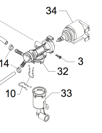

D'après cette vidéo nous pensons que notre problème viendrait de la vanne de dépression, vue que l'eau s'écoule du compartiment où l'on trouve la tétine et qu'il s'agit d'une eau claire. êtes vous d'accord avec ce diagnostique (même si je sais qu'il n'est pas évident sans voir la machine !)
Ma question maintenant est de savoir comment changer cette vanne, est s'il est possible de changer que la partie défectueuse s'il est possible de l'isoler bien sur ?
le 03/08/2017 à 14:52
Essaye de démonter cette vanne. Dans la pièce 33 il y a deux clapets. Ca m est déjà arrivé d avoir du marc a café qui remonte et qui bloque ceux ci. Le mieux,c est de démonter est de regarder et nettoyer. Cette vanne de demonte. Bonne chance.

Franchement, il vaut mieux démonter. Vérifier vanne de dépression, mais aussi vanne de diffusion (photo sur ce topic en date du 3-09-12 et 8-11-14) en sortie groupe. Voir aussi le convoyeur a café à s'il est pas en train de se boucher. Vérifier le groupe a café en débouchant les trous de la grille,nettoyage et graissage. Cela peux aussi venir d un joint...

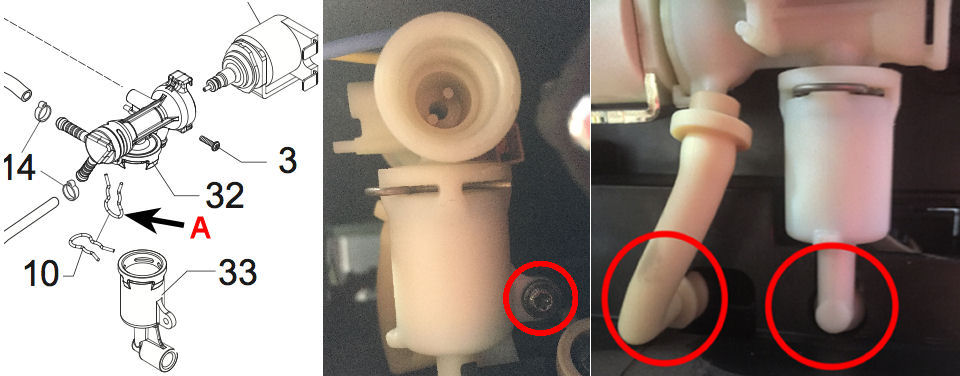

Je cherche comment faire pour reclipser le corps de vanne de dépression.
D'avance merci.
le D sur la photo
le 11/09/2017 à 22:39
En principe, si la tête de vanne est bien rentré dans le corps, la goupille doit rentré sans probléme. Essaye de tourner la tête en appuyant.
le 11/09/2017 à 23:02
La goupille doit se mettre du haut vers le bas, le problème, c'est qu'il y a très peu d'espace pour y glisser la goupille.
le 12/09/2017 à 09:35
Cela fait quelque temps que je l'ai démonté et de mémoire la goupille était rentré sans probléme, mais n'y a t-il pas une position horaire pour enfoncer l'enfoncer? Peut-être pas. Sinon, il te faut extraire la vanne ou avec un petit mirroir et tu verra si la rainure est bien dégagée pour mettre la goupille. La tête est peut-être pas suffisamment rentré dans le corps.
le 12/09/2017 à 11:20
Sur la vue éclatée, la goupille se met du bas vers le haut, ce qui est peu ordinaire.
Il y a une vis qui tient le corps de vanne de dépression si je l’enlève, les deux tuyaux du bas sont-ils facile à remettre ?
Je n'ai pas envie de galérer une fois tout démonté.
Merci de votre aide.
le 14/09/2017 à 13:14
De retour, j'ai pu clipser le corps de vanne de dépression en retirant la vis (sur la seconde image).

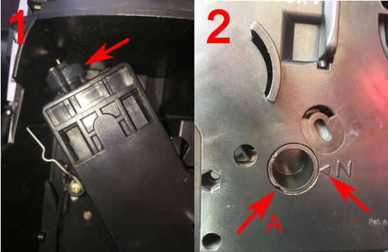

J'ai un autre problème, le le groupe café amovible il est coincé, même en remettant sous tension, il ne se débloque pas.
Sur la photo 1 on vois le piston qui dépasse, sur la photo 2, le A doit-il se trouver en face du N ?
merci de votre aide !
le 15/09/2017 à 09:24
Tant mieux. Pour la goupille.
Pour la synchro a l'arret de cycle, les 2 fléches doivent se retrouver face à face. Il ne s'agit pas du A mais pluto le repére plus haut (position horaire à 10h sur la photo).
Cela s'est fait juste aprés le remontage ?
le 15/09/2017 à 11:29
Après le remontage, je l'ai allumée pour un test, elle ne fuit plus, quand j'ai voulu ôter le bac, celui-ci était coincé. j'ai ré-allumé et rebelote. Y a t'il possibilité de le décoincer pour le remettre en position, ou le démonter quand il est inséré ? (il est impossible de l'enlever)
le 15/09/2017 à 11:55
En principe, a la mise sous tension, on entend le moteur qui se cale a sa position 0. Si tu n'entend pas le moteur, c'est que tu as peut-être oublié de reconnecter un connecteur lors du démontage. Sinon, je ne connais pas la procédure pour le décoincé mécaniquement.
