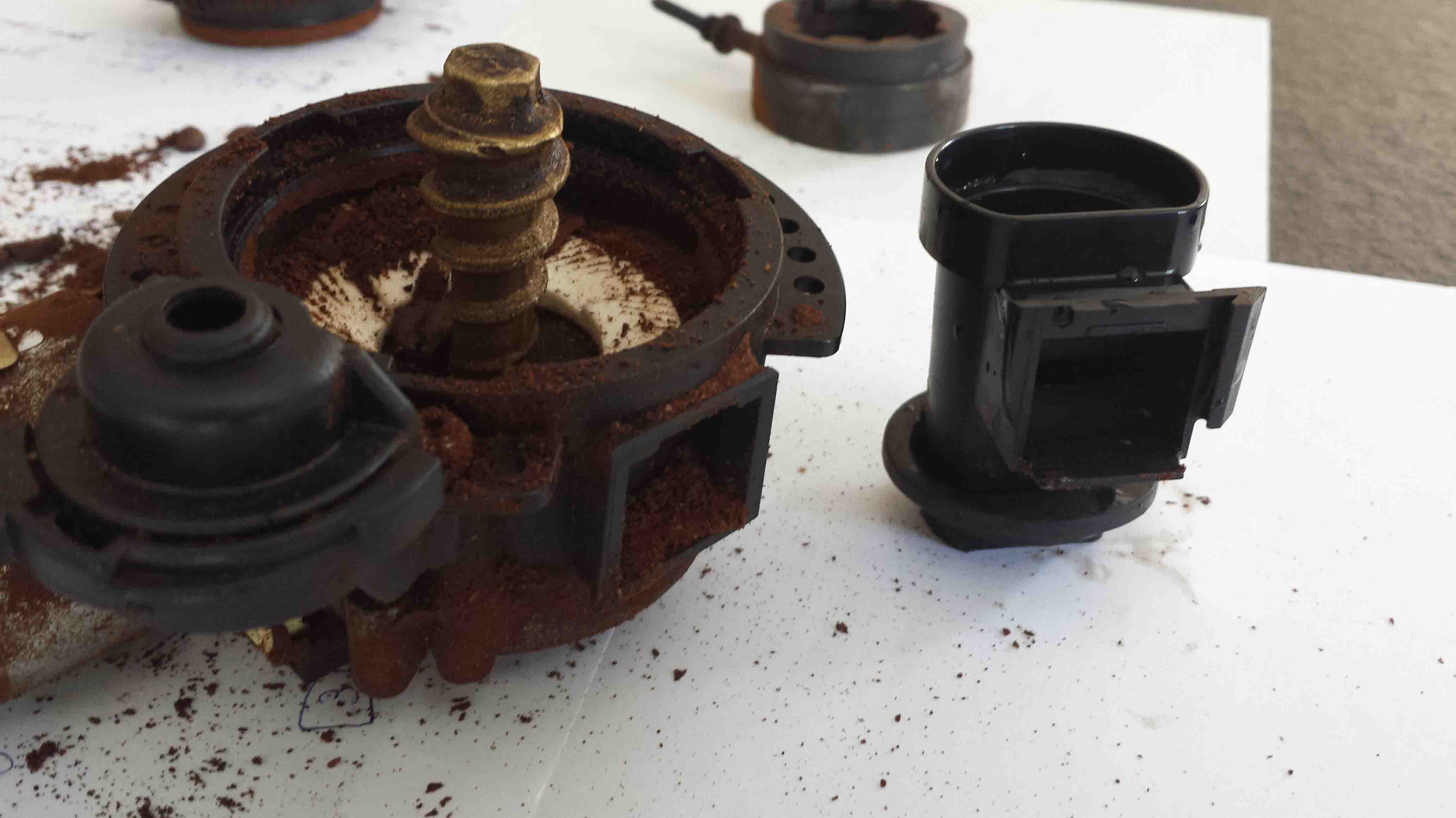

bon j'ai tout démonté merci à la vidéo !!
c'était plein de café autour du moteur et des engrenage car une patte de fixation de la petite piece qui dirige le café broyé vers le bas est cassée donc la café passe à coté. C'est la piece de droite de la photo, celle qui se fixe sur le broyeur.
Est-ce qu'on trouve la pièce seule ? (j'espère) ou faut-il acheter tout le bloc ?
En meme temps je n'ai pas de quoi tester le moteur, j'espère qu'il n'a pas grillé en forcant ou autre ?
le 21/05/2014 à 11:40
bonjour la référence est 11026355 sur le site PERRIN
le 21/05/2014 à 11:55
bjr je pense qu'il est mieux d'en mettre un neuf, collé ça ne tient pas toujours
c'est la référence convoyeur café 11026355
très cordialement
le 21/05/2014 à 15:39
ok super et merci pour la référence de la pièce ....
super forum en tout cas !
