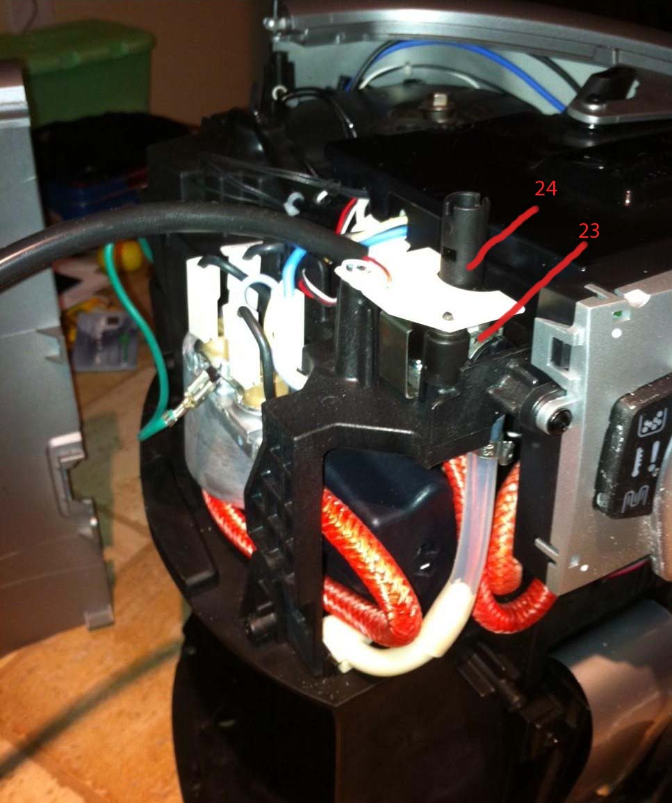

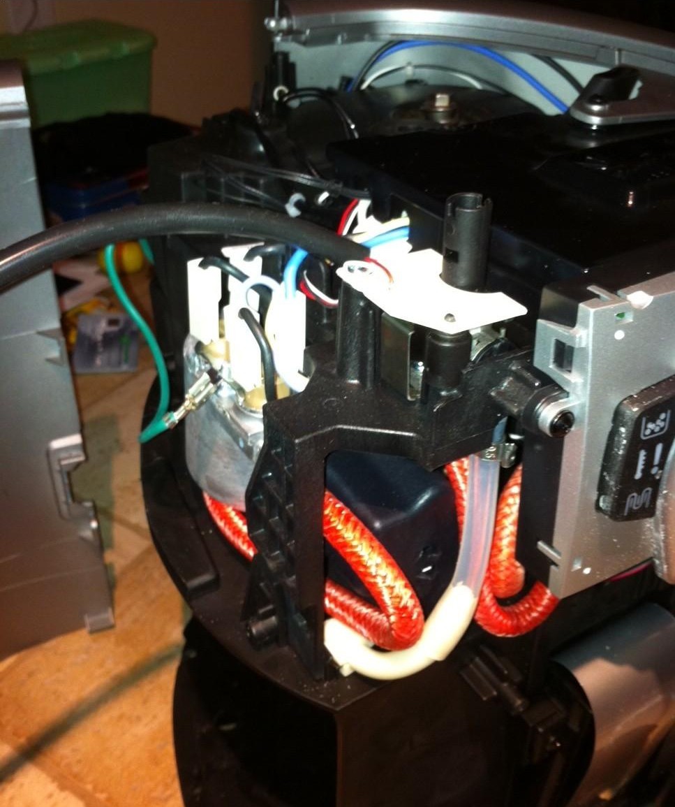

le 15/01/2012 à 09:01
nono12,
j'ai ouvert la machine tel que la description envoyée, mais la, je ne sais pas trop ou regarder (voici la photo de ma machine ouverte liée)
ou se trouve la vanne du dessus qui peut être cassée? est-ce possible de lancer un cycle avec la machine démontée?
et les tuyaux peut être bloqués ou coupés, lesquelles vérifier?
merci pour ton aide.

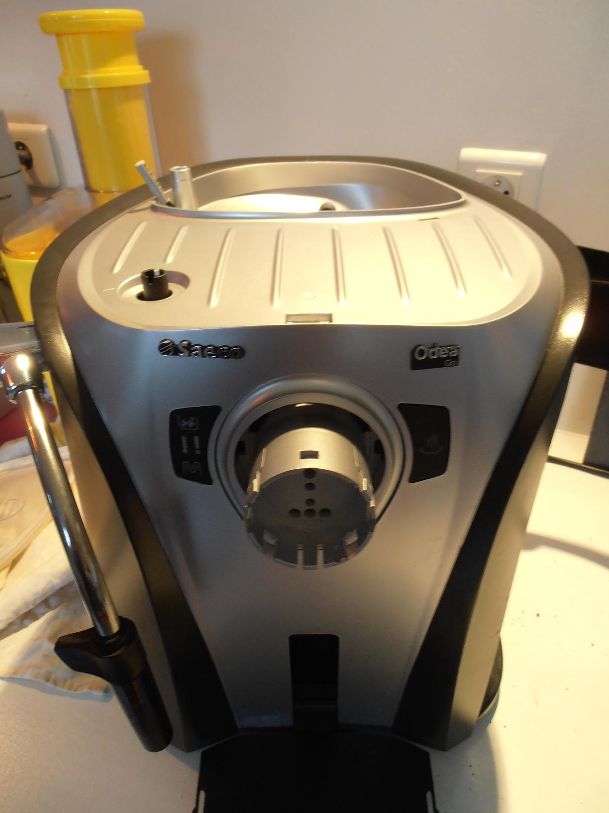

Je reviens vers vous car après avoir regardé les différents liens que vous proposez plus haut, je n'en ai pas trouvé un seul qui m'explique comment démonté le dessus de mon Odea Go (SUP0310). Alors voici une photo ...
Il n'y a pas de vis sous le SBS, et j'ai l'impression que si je tire sur l'ensemble gris, je vais tout cassé (ça à l'air d'être retenu sur la partie dessus/avant, vers le capteur infra-rouge).
Quelqu'un a-t-il une solution ?
le 15/01/2012 à 11:38
Bonjour Yas3,
Dans un premier temps essaye de rebrancher ta machine et de faire un cycle d'eau chaude en remetant le capteur du couvercle à grain avec celui-ci, et de remettre le bouton gris du robinet. Regarde où l'eau coule. En principe, il n'y a que 2 tuyaux sur le robinet (pièce 23 de la page 3/5).Le tuyau d'en dessous (pièce 18), c'est celui où arrive l'eau chaude, il faut voir si l'eau arrive ici quitte à le déconnecter et faire un cycle pour en être sûr (en faisant attention de pas se bruler). S'il l'eau arrive alors, le probléme vient alors de ton robinet pièce 23 ou de son axe pivotant pièce 24 qui a cassé à l'intérieur, tu pourras alors le démonter pour confirmer en enlevant la platine au dessus (2vis) puis en tirant sur la goupille 22 pour extraire l'axe, tu pourras souffler à la même occasion dans la buse vapeur pour voir si le tuyau est bouché. Si l'eau n'arrive pas au robinet, c'est peut-être le corps de l'électrovanne pièce 32 qui à un probléme sur la sortie eau chaude, bien que bizarre car le café fonctionne, m'enfin on sait jamais, regarde si le tuyau pièce 18 est bouchée en soufflant l'intérieur.
Bonne chance
le 15/01/2012 à 11:45
Bonjour Turtlegaf,
Pour enlever le capot gris clair, il te faut le déclipser dessus au niveau du reservoir à grain, puis le reste suis. Il faut y aller délicatement pour pas casser les clipses.
Aussi, tu peux maintenant que tu as enlevé le réservoir, tourner un peu plus, mais sans trop la vis de réglage finesse mouture.
le 15/01/2012 à 12:02
Salut turtlegaf,
Je ne suis pas un pro. mais je vais te donner ma solution perso pour y arriver, peut être d'autre subtilités !..........
D'après ta photo, tu as déjà enlevé presque toutes les pièces environnantes, (capot transparent pour le bac à café, boutons vapeur, bec verseur en façade etc;..).
Il te faut également enlever les deux vis de fixation du capot périphérique qui se trouvent au dessus du bac eau après avoir enlevé celui-ci.
Ensuite, tu peux démonter ce fameux ensemble gris en écartant toute la partie périphérique avec petit tournevis (faire attention à ne pas abîmer) et ensuite en le levant car il n'est qu'encastré de tous les cotés et clipsé tout en bas de sa façade .
Ensuite, après l'avoir enlevé, tu as deux vis sur la partie supérieure (bac à café), tu as deux ou trois vis en façade et tu peux enlever le capitonnage marron en l'écartant puis en le soulevant (le bouchon vapeur est attenant par un tuyau flexible).
J'espère n'avoir rien oublié ,(si c'était le cas d'autre me corrigerons), ensuite pour ton problème je n'ai pas de solution mais je pencherai plutôt vers un manque de pression .
Bon courage et à bientôt, JGB47.
