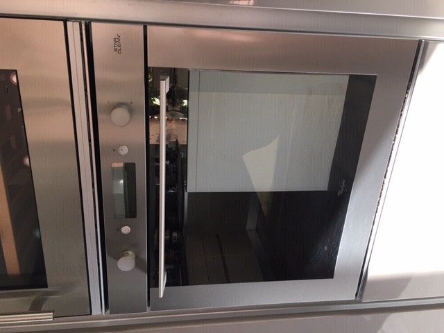

Le four AKZM 751 chauffe tout seul !
le 06/01/2021 à 16:58
ca bouge pas d'un iota meme avec un pince ...
le 06/01/2021 à 17:51
il faut une pompe a desoudé
je sais c est pas simple !
bizarre qu ils tiennes comme ca
le 07/01/2021 à 13:23
bon j'ai réussi tant bien que mal lol. J'ai remis les nouveaux, bon j'ai tout rebranché ca chauffe plus pour rien, cependant la lumière reste allumé et je pense que c'est du au capteur de porte qui a fondu. Quelqu'un sais comment cela se répare ou se change?
le 07/01/2021 à 13:37
moi il resté un bout du capteur
j ai pris un petit chalumeau
"lampe a soudé"
est j ai redressé le bout en plastique
le contacte se fait bien !
la lampe du four s etteind que quand la porte est fermé !
