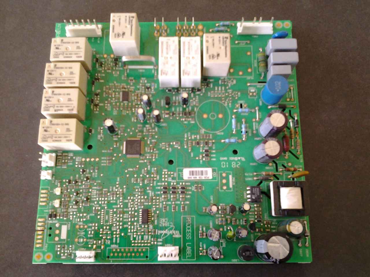

J'ai eu le même soucis que vous ce weekend, le four s'est mis a chauffer tout seul et etait brûlan, heureusement que ma fille de 5 ans nous a avertit que sa sentait mauvais dans la cuisine. Idem four de 2 ans et 3 mois. J'ai donc démonter la carte Electronique de puissance et la panne est au niveau du Relais d'entrée de puissance RTHH4012WG, qui reste collé en permanence, le fait de le dessouder et de le ressouder le décolle. Néanmoins vous pouvez le changé, il coûte moins de 3 euros sur radiospares (ref: 198-6977)

il suffit ensuite de dessoudé le relais que j'ai indiqué plus haut et de le ressouder. un fer a dessouder c'est une dizaine d'euros, une bobine d'étain 5 euros, une pompe a dessoudé idem une dizaine d'euros (moin chere que le prix du devis)
Rien que de dessoudé et ressoudé le relais corrige la panne. Pas eu de soucis depuis.

j'aimerais bien que Darell10 me vienne en ade pour répare car idem pour date d'achat mais ne sais pas où se situe la carte électronique de puissance et le relais d'entrée de puissance ? La démarche avec devis chez Whirlpool me semble longue et honéreuse à lire vos témoignage ! Merci d'avance de vos conseils éclairés

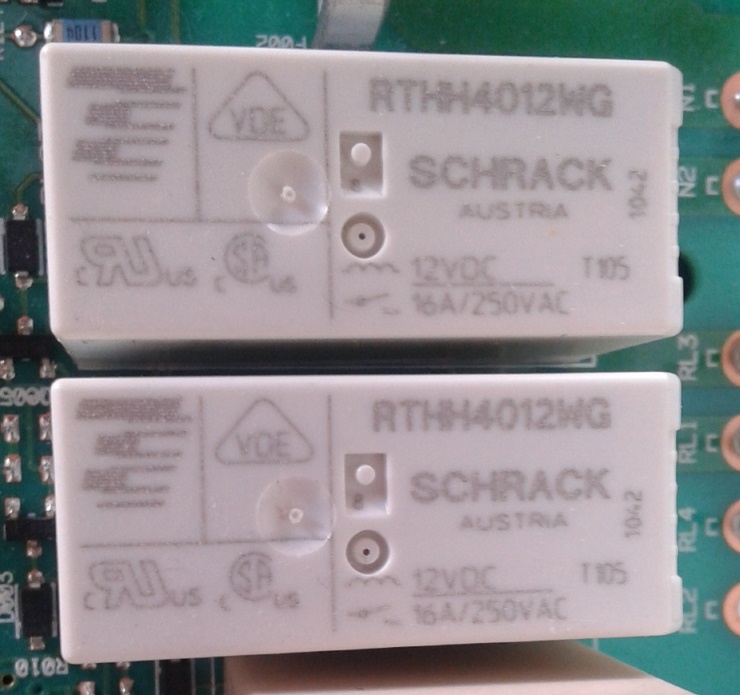

J'ai le même problème que vous mais sur le modele akzm753 datant de 2011.
Bien sur apres 3ans,plus de garanti constructeur! Je me suis donc deja explique avec la marque, mais ils n'ont pas l'air d'être concernés...
Bref, apres avoir démonté la carte de puissance, je repere bien les relais en questions, mais moi j'en ai 2 et ce sont des 12vdc 16a.
Est ce que ca change beaucoup avec les 12vcc 16a?
Merci pour vos réponses,
Frambwaz
le 17/05/2014 à 18:47
Ce sont deux type de relais different, il faut le remplacer par un vdc.
Pouvez vous faire une photo des 2 relais uniquement ?
le 18/05/2014 à 18:52
voici une photo des relais.
J'aurais du m'en douter qu'il fallait des relais VDC. Cependant je n'en ai pas trouvé sur radiospare. Avez vous la référence?
merci beaucoup.
Frambwaz
le 18/05/2014 à 19:01
Re bonjour,
Ceci dit, la référence sur les relais existants est la même que la vôtre et j'ai supposé que l'abréviation "DC" dans "12VDC" signifiait "courant continu" comme pourrait signifier le "CC" des relais "12VCC"...
J'ai pensé à cela car apres avoir regardé à nouveau sur RADIOSPARES, je n'ai toujours pas trouvé de relais en "12VDC" sauf sur le site RADIOSPARES pour les Pros...
cordialement,
Frambwaz

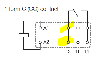

le 15/06/2014 à 19:20
le 05/07/2014 à 11:09
même panne :j ai commandé un relais chez radiospare ,il a 8 pattes il faut couper les 2 qu'il y a en plus (en jaune sur le shéma)
