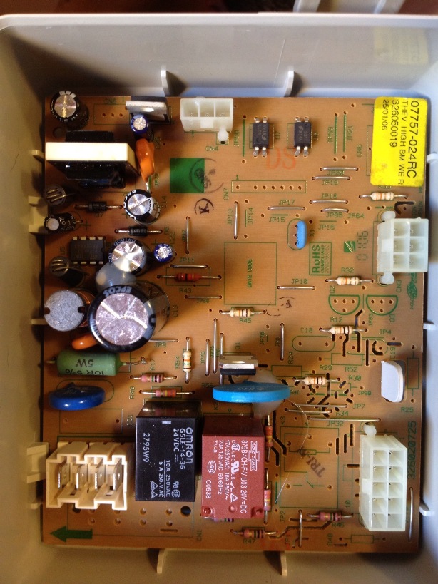

moi aussi j'ai le même problème avec mon 8140IX,incidentologie proche de celles décrites dans le forum. L'ampoule qui clignote, le signal sonore aussi quand les portes sont fermées, l'écran qui donne valeurs bizarres. J'ai la carte est la suivante, mais je ne trouve pas le condensateur de 2,2 microF 400V.
Quelqu'un sa m'aider, svp?
Merci par avance.

Même souci avec un réfrigérateur Whirlpool ARC 4020, le frigo bipait depuis un moment à l'ouverture des portes et à fini par lâcher et ne plus faire de froid du tout.

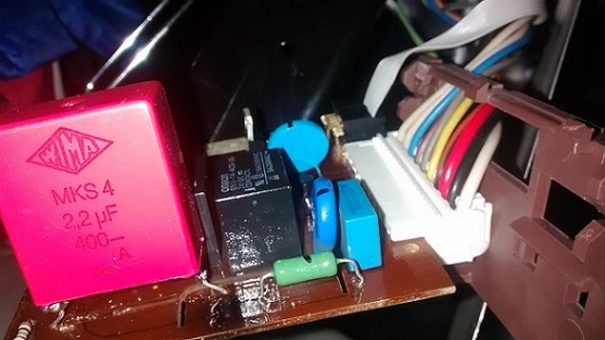

Même solution donc avec un condo WIMA MKS4 2.2µf 400vac x2 acheté à ag-electronique à Lyon pour 2.80€.
Le frigo est comme neuf, plus aucun souci constaté. Merci a tous ceux qui ont contribué au sujet pour sauver ce très bon frigo à obsolescence programmée (penser à ceux qui ont fini en déchetterie à cause d'un condo me rend malade)

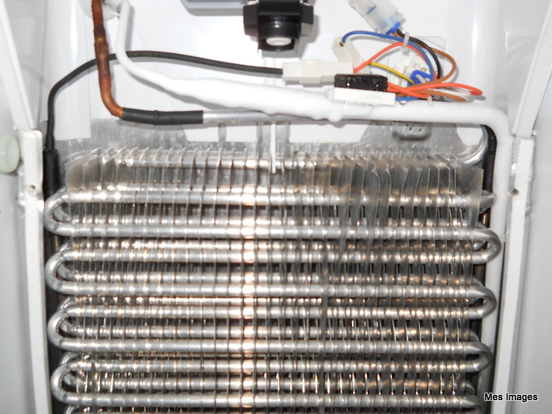

Je possède un congélateur-frigidaire américain 2 portes, congélateur à gauche, frigidaire à droite, de marque Whirlpool qui ne fournit plus de froid. Coté congélateur, le serpentin givre sur la partie haute, descend sur le coté droit et s'arrête en bas alors qu'il devrait givrer entièrement. Le ventilateur tourne mais pas de froid. Merci à vous si vous avez une solution ou conseils.

Suite clignotements de la lumire et du buzzer et après lecture des commentaires très instructifs, j'ai changé le condo 2,2 microF 400 V par un 200v acheté chez Selectronic pour 2,28 €, sur Internet.
La carte se trouvait en effet, derrière en bas à gauche. Après avoir retirés les 3 vis américaines, j'ai retiré délicatement le boitier supportant la carte et déssoudé l'ancien condo. Ce dernier en mourant a bien laissé sa trace sur la carte. Après quelques contorsions, dessoudage et ressoudage du nouveau condo.
Et là, arrêt du stress, plus de clignotements ni de bip alternatif !!!! Victoire.

J'ai donc ouvert pour voir d'où il venait et c'est le thermo-contact a lame qui vibrait. je l'ai juste nettoyé au papier abrasif et contrôlé les connexion, tout refermé et depuis plus de panne.
Si ça peut aider...
Je pense que le prochain coup je le remplacerai.
