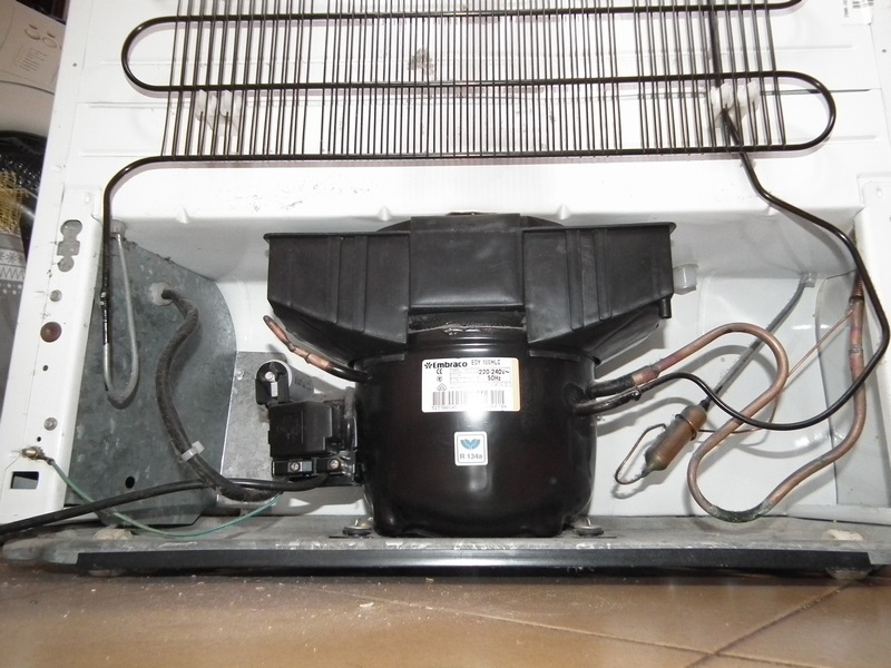

Je voulais démonter la partie arrière du congèlateur et vérifier au niveau de la lampe du frigo mais j'ai pas réussi. Trop peur de faire plus de mal que de bien. Snif.
Si vous avez des astuces je suis preneur. merci.

Je reviens auprès de vous, car j'ai bien reçu le condo, mais j'ai beau chercher, je n'arrive pas à localiser la carte sur laquelle il faut changer le condo.
merci d’avance pour votre aide.
le 05/01/2014 à 18:13
Bonjour Jams,
Le boitier contenant la carte est situé derrière la plaque métallique sur la gauche de la photo. De mémoire, 3 vis sont à retirer. Ensuite la connectique et enfin le clipse pour retirer la carte du boitier.

Je confirme ce que à écrit angevin59
C’est bien derrière cette plaque que se trouve la carte, attention le boitier plastique est très fragile
Bon courage
