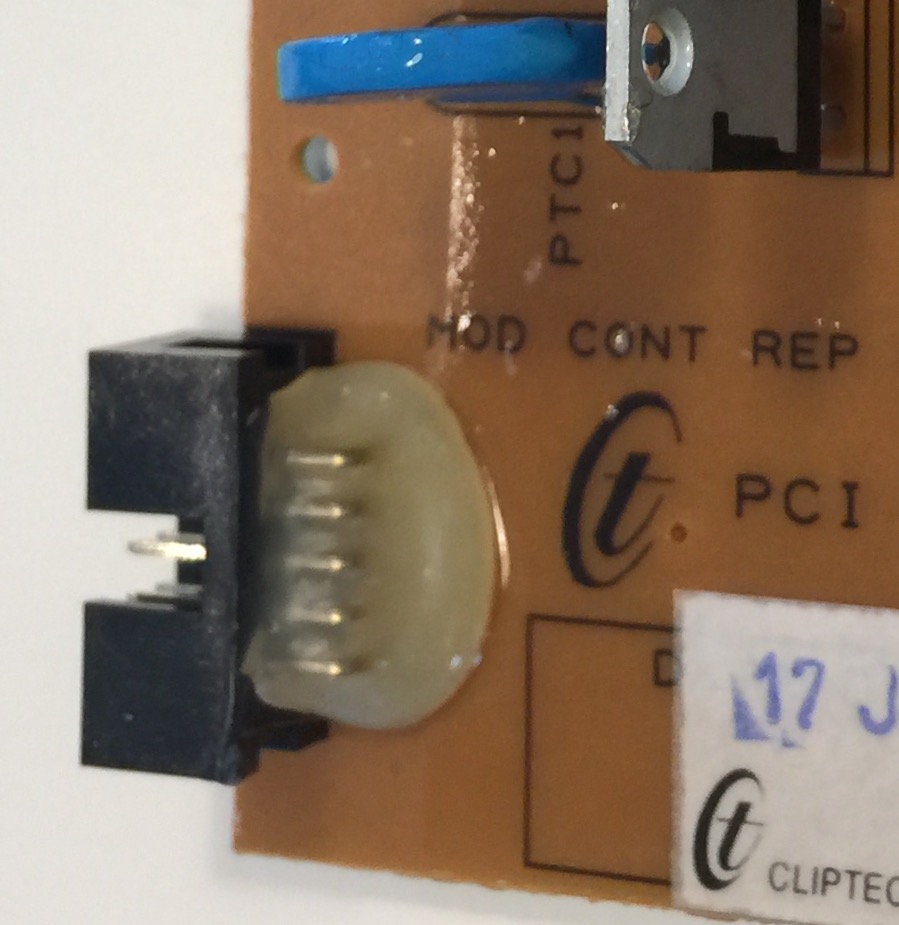

J'ai un problème avec mon arc 4020.Il se met en alarme portes fermées. toutes les leds clignoent et il bip
J'ai changé le condo 2,2uf ainsi que les 2(ils) qui se trouvent sur la carte du bandeau avant.
Rien n'a changé. Pour arrêter la led de la vague je dois passer un aimant sous les (ils).

J'ai pu dépanner mon Whirlpool ARC4020 de 2005 sur l'aspect ouverture de porte avec lumière clignotante, bip, ventilateur ... en changeant le fameux condensateur.
Désormais tout va bien à ce niveau là.

Est-ce que la réparation concernant la soudure du composant condo est bien faite ?
Alors quand a l'ILS, juste pour rappel c'est un petit tube en verre rempli de gaz inerte, et, dans lequel il y aussi un bilame qui établit ou coupe le courant en fonction du passage de l'aimant qui se trouve enfermé dans la porte du frigo.
Il faudrait revoir la position de l'ILS sur la carte qui doit être parfaitement (pour la partie plate du bilame) au-dessus de l'aimant, et là je parle en connaissance de cause pour l'avoir positionné légèrement en biais et là "macache" au remontage quand j'ai fermé la porte du frigo la lampe était toujours allumée + alarme, donc je me suis dit recommence, ce que j'ai fait, et après l'avoir repositionné correctement "merveille" tout fonctionnais très bien
Voilà à toi de jouer maintenant et bon courage

J'ai revu les soudures et le positionnement des ils mais malheureusement toujours pas d'amélioration au niveau de l'alarme.

merci a tous et surtout "Armand" et"Sebmenager" message du 12.08.2010 qui m'ont permis de remettre en fonction mon frigo Whirpool ARC 4030 de 2000 qui se mettait en alerte et ne refroidissait plus.
J'ai changé le fameux condensateur 2uF-400v par un 2.2uF-250volts axial moins gros(14x31mm)commandé chez "E44 electronique" ref.CPM2.2uF pour 1.80€+port4.90€ et reçu sous 48h...et tout fonctionne, c'est super !

LE composant est à présent rectangulaire (mécanique 2.2µF au lieu de chimique 2µF), il est plus encombrant, mais en le soudant et le raccordant avec une petit fil électrique, cela permet de le rentrer sans souci dans son boitier plastique brun.

Même solution : remplacer le condensateur jaune de 2µF. En fait, n'en ayant pas sous la main et avant d'en commander un, je l'ai remplacé par 5 condos de 0,22µF 250Vac mis en //, soit 1,1µF.
Apparemment ça marche, à confirmer car le frigo n'est pas chez moi et non utilisé actuellement. J'ai testé sur 2h de fonctionnement.
