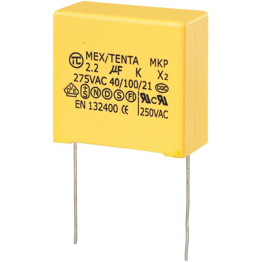

Voilà plusieurs mois que j'ai le même problème que Armand décrit par son premier message, je n'y ai pas pris trop attention jusqu'à ce que je n'en puisse plus d'entendre mon frigo bipper pendant des heures alors comme je suis un peu bricoleur à mes heures , et sur les bons conseils de tous ici je me suis décidé à voir par moi même !
Après un démontage rapide de cette fameuse boite j'ai démonté le condensateur incriminé sans tester quoi que ce soit et l'ai remplacer par un condensateur que j'avais sous la main , un 2µF 250v probablement ancien que j'ai récupérer il y a fort longtemps, c'est là que je suis content d'être un récupérateur compulsif qui à tendance à tout garder soigneusement !
Donc voilà problème réglé, affaire a suivre...
dépense 0€ et 1 heure de temps libre.
Conclusion faites vous même cette réparation et vous gagnerez 130€ hors frais de port, c'est le prix de la boite trouvé sur ebay.
ps: mon frigo est un 4020 IX de 2003 que j'aime toujours autant plus de 10 ans après son achat; merci à tous et à bientôt...

Je viens de changer le condo de ma carte du whirpool et comme super bien expliqué sur ce forum tout refonctionne a merveille? 2.40 un condo 2.2 400v chez electronique33 a bordeaux et 6 euros de main d oeuvre pour la soudure economie de 180 euros. merci a vous et longue vie au forum et a ceux qui le remplisse.

Appareil : Frigo Whirlpool ARC 4020
Panne : Bip-bip en permanence !!
Merci à vous tous pour vos conseils!!!
Je confirme...
j'ai changé le condensateur...
et tout est redevenu normal.
Fournisseur : CONRAD
Condensateur : MKP 2.2 micro Farad (AC 280 V)
Ref : 450277-62
Prix : € 1.70
Port : € 6.99 ( ben oui ...)
Total : € 8.69
Bien que Rectangulaire et un peu plus grand
que l'original (cylindrique)
il ne pose aucun PB de logement...
Comparé au prix de la carte (environ € 250...)
il n'y-a pas photo !!!
(Le plus embêtant c'est pour défaire la vis du fond...
car ce sont des démentions US ...mais on y arrive..).
Encore une fois Grand Merci !!!!

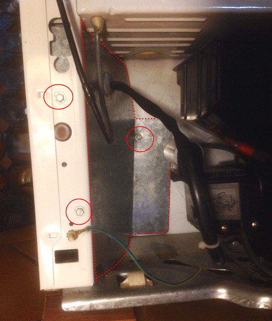

Pourrais quelqu'un me dire si j'ai besoin de retirer 'le tôle galvanisée', en retirant les trois vis indiquées par des cercles rouges (photo), pour localiser la carte de controle?
Merci en avance!
Efkay
le 16/05/2014 à 21:28
bjr,
oui le boitier est derrière la tôle galva.
le 17/05/2014 à 21:58
réponse à Efkay
Bonsoir
Je confirme ce que jmls a écrit, j'ajouterais juste une petite chose, les têtes de vis c'est de la dimension américaine alors attention, sinon ça foire, et il ne reste plus après que les gros moyens;
le 17/05/2014 à 23:42
Merci jmls et armand - Je suis maintenant heureux de commencer à remplacer la pièce défectueuse.
Quand j'ai vu les vis, je pensais qu'ils ressemblaient à ceux que vous trouverez dans un boîtier de l'ordinateur, qui utilise une clé 6AF (American Fine). Je suis certain que je trouverai cette taille dans ma boîte à outils.
Efkay

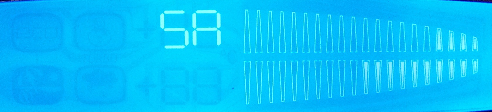

Whirlpool ARC 4440/PW
J'ai les lettres SA qui s'affiche clignotant sur le cadran a la place des températures.
Coroby

le 27/10/2014 à 22:53
A Coroby et å tous,
Depuis une semaine également, je rencontre le même problème, à savoir l'inscription SA sur le voyant qui s'accompagne parfois d'un signal sonore. Lorsque j'ouvre la porte du congélateur, la mention disparaît et les températures se réinscrivent. Toutefois qqs heures ou les jours suivants, cette mention réapparaît. Quelqu'un a t il une réponse à cette question ? Merci par avance.
