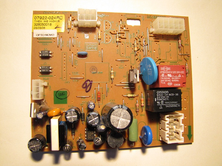

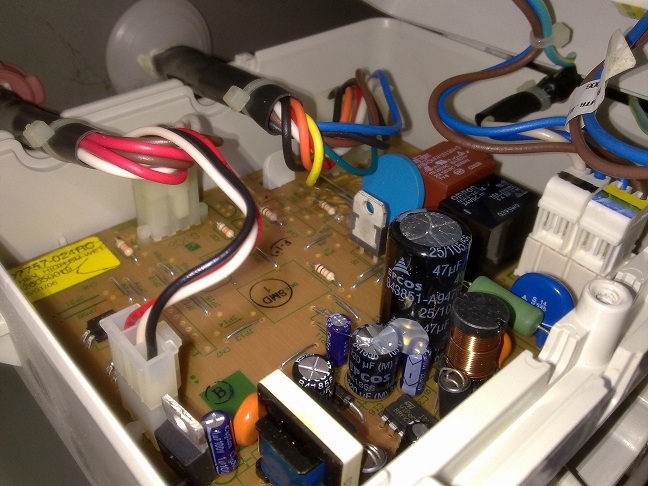

Je possede un refrigerateur whirlpool arc8140 avec les memes problemes cités plus haut : à l'ouverture de la porte,la lampe intérieure clignote, et les T° inscrites sur l'afficheur à cristaux liquides se met en erreur,j'entends un claquement . D'apres la lecture des differentes réponses, il s'agirait d'un probleme de condensateur. J'ai donc demonté le boitier blanc a l'arriere, en bas. Or , je me retrouve avec plusieurs condensateurs. Duquel s'agit il? j'ai posté une photo.Merci de votre aide.
le 02/02/2013 à 14:12
A crocosvert
Il s'agit très certainement de celui qui régule les relais; or d'après la photo c'est trop imprécis pour voir et déterminer lequel peut être en cause;
Il faudrait éventuellement une prise du dessus pour commencer et pour voir un peu mieux, après on verra s'il faut affiner.
Toutes les cartes ne se ressemblent pas selon le modèle, ou son fabricant, mais le principe ne change pas.
le 03/02/2013 à 22:42
bonjour armand,
il te faut la vue de dessus de mon module ? ou de ce type de module ? car j'ai une photo de dessus trouvé sur internet, donc si ca peut m'eviter de demonter une nouvelle fois.

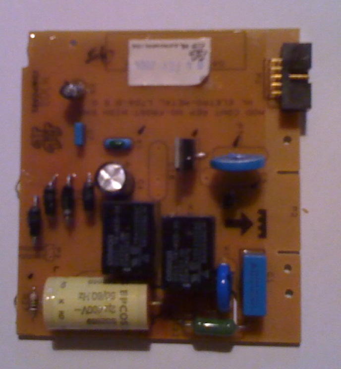

le 04/02/2013 à 22:11
voici la photo de la carte electronique whirlpool arc 8140
le 08/02/2013 à 22:28
A crocosvert
D’après la photo de la carte, je ne vois pas la présence du condensateur qui alimente les relais, serait- il par hasard derrière la carte ?
J’avoue que là je ne saisis pas très bien, et ne peut malheureusement pas t’aider, je sèche !
Il faudrait voir si il n’y pas pas ce fameux condo planqué derrière cette carte.
Pour info je te mets une photo représentative de ce que je disais
Le condensateur qui régule et maintient les relais est le gros de couleur jaune
Qui fait environ 2, à 2,2 µf.
voilà tiens moi au courant
le 08/02/2013 à 22:50
Voilà enfin la photo
le 09/02/2013 à 16:39
le condo ne serait se pas le gros cylindre noir tout en bas au milieu de l'image, car au depart on a voulu me vendre un condo de cette forme (les 2 fiches sortent du même coté)???
le 09/02/2013 à 21:50
pour armand,
non, il n' ya pas de condo jaune derriere la carte, uniquement des circuits imprimés.
je suis perdu...
merci comme meme de ton aide
pour evenef,
le gros condo est un 1000uF. c peut etre celui là ou un autre. je pourrai changer tous les condos de cette carte mais je prefererai limiter les risques et n'en changer qu'un.
