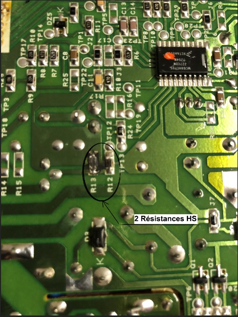

Vérifie que les 2 résistances au verso mentionnées dans ce lien n'ont pas cramé avec le triac.
le 24/11/2019 à 15:57
TR2 est aussi un Triac dont la réferénce est " BTB16 700SW",
C'est un triac 16 A, 700V avec courant Ig de 10mA

le 12/08/2020 à 22:07
Je rencontre le même problème, je vais donc changer le condensateur 2µ 400V.
Malheureusement j'ai aussi 2 résistances sur le coté circuit imprimé qui sont cramées:
Il s'agit de R12 et R13. J'essaie de lire les valeurs mais impossible. J'ai recherché aussi des photos ou vidéo (tuto de démontage), mais illisible...
Pouvez-vous m'aider ?
David

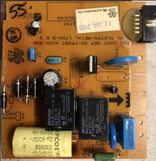

le 12/08/2020 à 22:13
Photo de la carte coté composants. C'est la HL154000 qui date du 13/07/2005. Fabriquée par HL ELETRO-METAL LTDA.
le 16/01/2021 à 17:14
Pouvez-vous me dire où se trouve la boite avec la carte électronique ? J'ai acheté un condensateur. Je vais tenter de le changer. Faut-il revernir la soudure après soudure ?
Merci d'avance pour vos conseils.
le 17/01/2021 à 16:21
Bonjour stexdocase , rien n'est a faire sur la soudure juste remboiter la carte dans son boîtier , perso j'ai fait la réparation il y à tout juste 5 ans sur mon tropical arc4020 et il fonctionne tjs aussi bien j'avais même laissé la carte pendante pendant plusieurs mois dans le compartiment compresseur au cas où je devrais à nouveau démonter et je crois être le seul à avoir fait la réparation sans débourser un seul sous , comme quoi c'est pas le prix que l'on y met qui fait la qualité de la réparation , longue vie à nos arc4020 ...

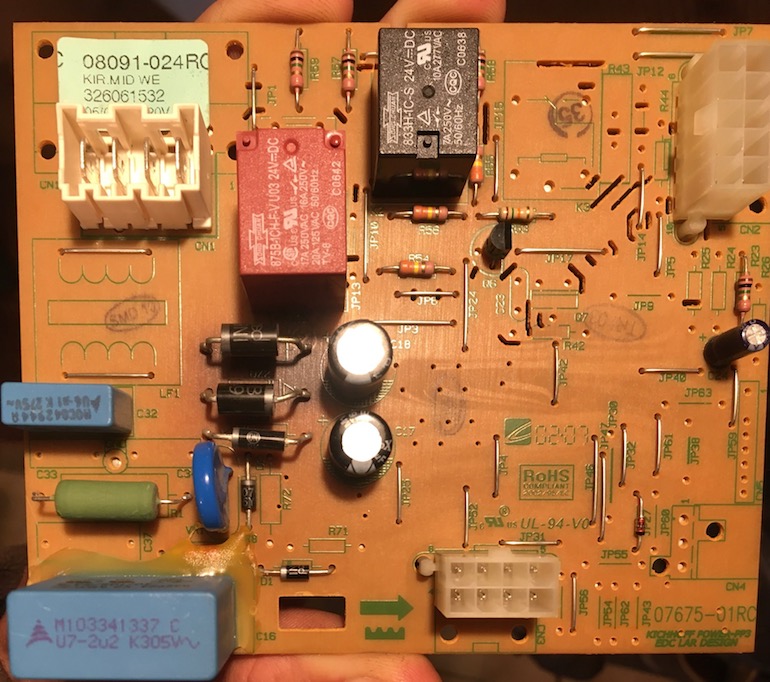

le 06/05/2021 à 18:43
Merci d'avance pour les informations sur ce forum. Je possède un modèle Arc 4130 qui ne fonctionne plus. Lorsqu'on ouvre la porte, la lumière intérieure clignote, l'afficheur sur le panneau de commande ne fonctionne pas, et on entend effectivement un bruit de relais qui oscille très rapidement.
Par anticipation, j'ai changé le condensateur de 2,2 micro farad,mais le symptôme reste le même
On voit que l'action sur un des boutons de commande fonctionne puisque l'oscillation du/des relais s'arrête quelques secondes.
Bruno
le 06/05/2021 à 21:15
Il faudra sans doute changer aussi les condensateurs chimiques polarisés.
Le compresseur fonctionne quand la porte est fermée ?
le 06/05/2021 à 21:20
Tu peux me dire quel composant tu as remplacé sur la photo de la carte sur le lien ci dessous ?
le 06/05/2021 à 21:25
Je corrige le lien qui était pas bon
le 07/05/2021 à 07:30
Bonjour Bob,
Merci pour ta réponse rapide. Non le compresseur ne tourne pas, et le condensateur que j'ai remplacé est jaune (bleu sur ta photo, le plus gros). Celui de 2,2 micro, 400 v alternatif, non polarisé, que j'ai remplacé par un de 450V un peu plus gros que l'Epcos d'origine, mais il y a de la place dans le boîtier qui contient la carte électronique
Merci encore pour ton rapide retour
Bruno
le 07/05/2021 à 08:18
La résistance verte a t-elle la valeur marquée dessus quand tu la testes à l'ohmètre ?
Les 2 condensateurs noirs chimiques ne sont-ils pas bombés ou tachés sur le dessus (signe de fuite) ?
Dans le doute, je les remplacerais; attention, respecter leur sens de polarisation.
le 07/05/2021 à 16:41
La résistance a une valeur de 10 ohms sur circuit avec un ohm mètre digital. Je ne vois pas d'indication sur sa valeur.
Les deux condensateurs sont vraiment nickels au niveau de leur apparence.
Je vais les changer si tu penses qu'ils peuvent être en cause.
Y aurait il un moyen d'activer l'un des relais pour voir si le moteur du compresseur demarre.
Ne penses tu pas que le triac, ou le petit transistor, ou encore les diodes Zener peuvent être en cause. Comment cheminer logiquement en identifiant certaines valeurs de tension attendues par exemple ?
Merci beaucoup pour ton aide
Bruno

le 07/05/2021 à 19:44
La résistance est donc bonne
tu peux toujours contrôler les diodes et les zener et le transistor avec le multimètre en mode diode.
Le triac je crois qu'en mode ohmètre tu dois trouver 600 ohms sur la gachette par rapport aux 2 autres broches, si je me souviens bien.
Inutile de forcer le relais compresseur, car il y a un problème d'alimentation générale :
- soit par la capacité que tu viens de changer
- soit les 2 électrochimiques noires,
- soit la dernière capa rectangulaire plus petite.
le 07/05/2021 à 19:47
Vérifie aussi au verso de la carte que rien n'a cramé.
le 08/05/2021 à 08:31
Bonjour Bob,
Rien de notable visuellement sur la carte, je vais démonter les deux condensateurs et les tester.
De toute façon, j'imagine que la panne provient de cette carte. Qu'en penses tu ?
Merci pour ton aide
Bruno

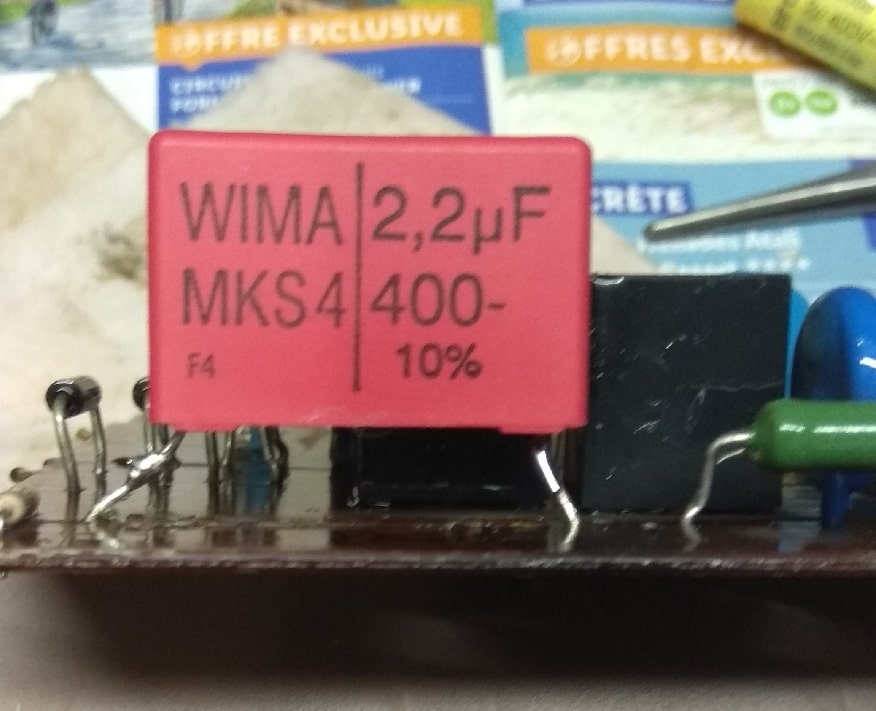

le 22/06/2021 à 16:25
Les références chez Conrad indiquées dans les posts sont épuisées.
J'ai acheté chez E44.com la référence : MKS4-2.2MF-400V pour 1.5€ et 3.5€ de port. Livraison le lendemain.
Le pas n'est pas le bon, mais en coupant les anciennes pattes et en soudant le nouveau condo dessus, on évite de toucher à la carte et au vernis. Après on peut ajouter un point de colle entre le condo et le relai pour les vibrations.
