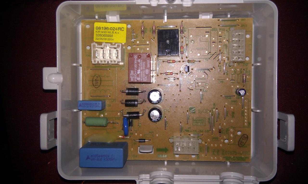

Mon frigo froid ventilé Whirlpool ARC8140/1/IX s'est arrêté du jour au lendemain sans prévenir.
L'alarme alertant d'un problème de température m'a fait comprendre qu'il y avait un problème : je n'entends plus le moteur.
Je débranche la bête 24H et mêmes symptômes.
Je démonte le boitier gris dans la quel se trouve la carte électronique, je débranche et rebranche tous les connecteurs, je rebranche le frigo : j'entends le moteur tourner qq secondes puis un clac, clac, clac, clac et plus rien ?
Quelqu'un a une idée ?
Quelle est la pièce en photo ? peut elle être à l'origine du problème ?
le 02/09/2018 à 17:27
Photo de la carte électronique du Whirlpool ARC8140/1/IX
Je suis de Lille si quelqu'un peut m'aider
le 02/09/2018 à 19:25
BOnjour
Non, cette capa est une capa de démarrage moteur, pas l'alim de la carte.
La carte que tu présentes a des condensateurs chimiques (noirs) qui se gonflent et sont défectueux avec le temps, il faut tenter un remplacement de ces condos.
le 02/09/2018 à 19:32
Regarde mon post du 12 avril (12/04/2018) plus haut pour plus de précisions.

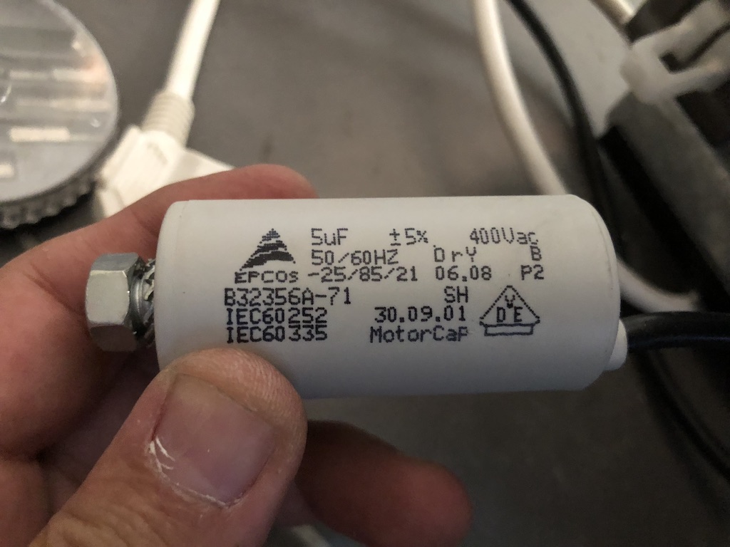

Comme indiqué à maintes reprises plus haut, tu as 2 solutions :
1- changer la carte (en effet, elle s'appelle platine et est plutôt vendue dans les 120-150 euros, voir exemple de lien ci dessous).
2- changer le gros condensateur comme décrit ici par exemple :
Appareil : Frigo Whirlpool ARC 4020
Panne : Bip-bip en permanence !!
Merci à vous tous pour vos conseils!
Je confirme...j'ai changé le condensateur...et tout est redevenu normal.
Fournisseur : CONRAD
Condensateur : MKP 2.2 micro Farad (AC 280 V)
Ref : 450277-62
Prix : 1.70
Port : 6.99 ( ben oui ...)
Total : 8.69
Bien que Rectangulaire et un peu plus grand
que l'original (cylindrique)
il ne pose aucun PB de logement...
Comparé au prix de la carteil n'y a pas photo !!

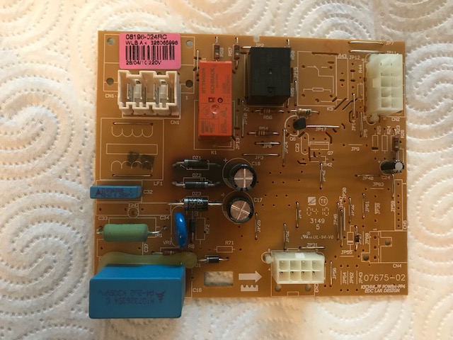

J'ai un Whirlpool ARC4139 WH et des symptomes proches de ceux décrits: bip et clignotants en continu, plus de froid, j'entends un relai se déclencher à intervalle régulier. La lumière fonctionne.
J'ai joint la photo de la platine, je me demande quel condo il faut changer ?
Alain
le 01/11/2018 à 16:16
Pardon, je me suis gourré de photo, voici la mienne: on voit deux zones noires au niveau des deux composants (diodes?) à côté des deux condos.
Qu'en pensez-vous ? je change la carte entière ?
Alain
le 01/11/2018 à 19:24
Réponse à Alain 1873
Dans un premier temps je te conseille de changer les diodes (si brulées) qui sont faciles, à trouver et à changer aussi et, de vérifier les condos on ne sait jamais (ils sont souvent la cause).
Tu peux les mesurer avec un multimètre si tu en possède un ou parmi tes connaissances si tu ne possèdes pas cet outil.
Tu peux les mesurer sans les dessouder, au plus près des pattes de sortie ça marche aussi.
C’est mieux de faire ça avant de penser à remplacer la carte qui coute "bonbon"

Bilan: les deux condos semblent ok, car la resistance mesurée ne varie pas trop.
En revanche les deux diodes ne sont plus passantes.
Après examen il s'agit de diode 1n5349b
Donc je vais en commander, verdict dans quelques jours...
le 02/11/2018 à 15:24
Attention que les diodes grillées n'aient entrainées la destruction d'une résistance à proximité, ou que celle-ci soit à l'origine sur les diodes, et aussi un composant qui aurait subi le même traitement, du genre "lm..."
Il faut bien scruter la carte et ne pas hésiter à les changer si doute. Ces composants dont je parle ne coutent pas très cher, et peuvent être trouvés chez Conrad à Lille par exemple;

- un condo faut vraiment un capacité pour le mesurer, surtout qu'il joue dans l'établissement de la tension d'alimentation; ce n'est pas une mesure de fuite résistive qui te donnera son état de santé.
Vu les symptômes que tu décris, je changerais le gros bleu en as à gauche.
Quant aux diodes, comment les as tu testés ? En mode "DIODE" sur ton multimètre j'espère si tu en as un, parce que en mode ohmètre ça ne veut rien dire, les résistances seront toujours infinies.
De plus, en général une diode qui claque finit en circuit fermé, sauf si elle explose en morceaux.
le 03/11/2018 à 11:45
Merci Bob Simon pour les recos.
Je me suis donné un peu de temps car nous utilisons un autre frigo en attendant, alors j'ai commandé sur ebay un multimètre à capacité à 10 euros. Le prix laisse un peu perplexe, on verra...
Bien noté ta reco sur le gros condensateur bleu.
Pour les diodes, j'ai bien testé en mode "diode", mais obtenu des résultats différents une fois les diodes déssoudées du circuit: pour les deux diodes j'ai un sens avec resistance infinie, et l'autre passant avec une lecture à environ "600". je pense 600 Ohm. Ce qui veut dire ok ?
Enfin pour les résistances, suis-je obligé de les dessouder pour les vérifier ?
Finalement assez amusant comme exercice, j'apprends beaucoup au passage :-)

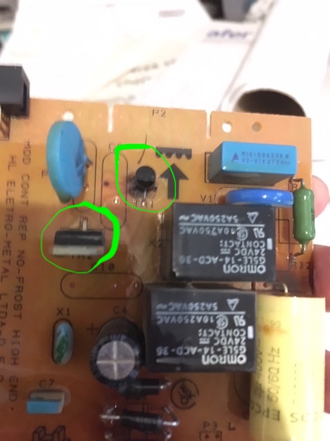

Bonjour à tous et merci pour ce forum qui m'a aidé à sans doute trouver la panne de mon ARC 4020 de 13ans d'age.
Voici le problème, le moteur a fini par griller entrainant des déga sur la carte électronique car même en aillant changé le moteur, celui-ci n'a jamais tourné.
Mon problème est que j'ai du mal à trouver une nouvelle carte et je doit changer surement le condensateur jaune mais aussi un transistor nommé TR1 sur la carte mais impossible de lire quelque chose dessus, idem pour le TR2.
Est-ce que l'un d'entre vous connais leur référence?

triac TR1 MAC 97A8
Pour dis-tu qu'il faut changer le triac et le transistor ?
