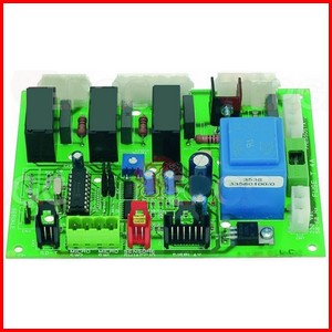

Ensuite je me demande si ta platine électronique ressemble à celle qui était sur les machines que j'ai dépannées, car dessus il y avait 4 relais :
- un pour le compresseur
- un pour le moteur bac à glaçons
- un pour la pompe à eau
- un pour l'électrovanne du fluide frigorigène
d'ailleurs on les voit sur la photo postée le 21/07/2011 par jbzh.
Est-ce que ta platine ressemble à cela :

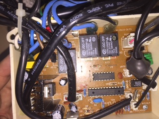

Ci-joint la photo, en fait il y a bien un relais qui semble être celui du moteur, tu penses qu'il faut tenter de le remplacer ou j'arrête les frais ?
Merci encore !

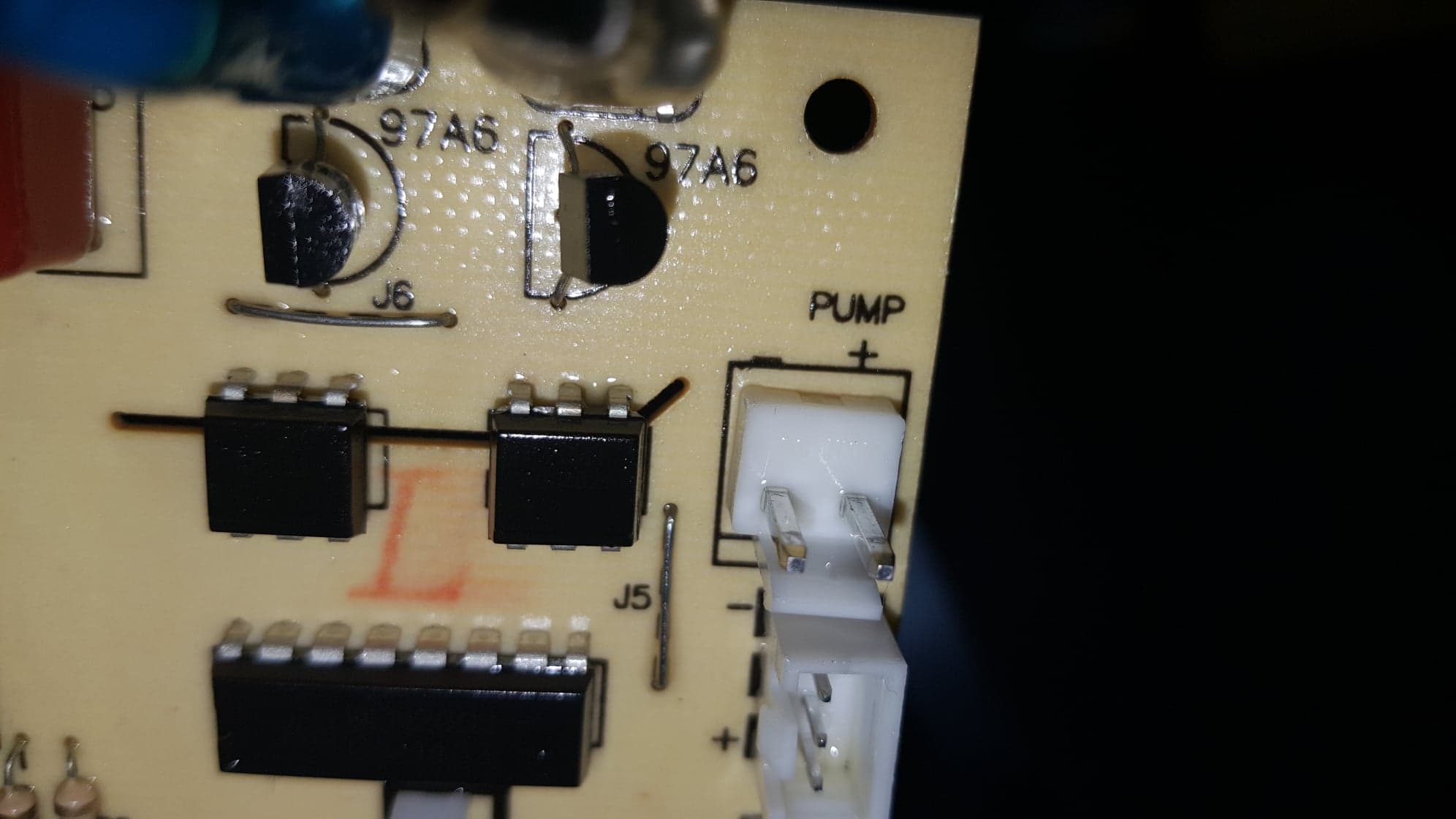

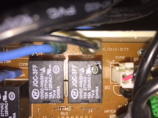

le 31/10/2017 à 06:15
Et une autre photo plus proche du relais

Salut Jo974
parfait, et d'après ce que je vois sur la première photo, la platine est différente de celles que j'ai dépannées.
Pour ton info, le grand circuit intégré (24 pattes) est le "cerveau" ou µP qui gére le comportement de la machine.
C'est un circuit programmable (certainement un PIC16F... ou PIC18F.... ou AT.....) et c'est lui qui s'occupe des LED, des relais et commandes annexes.
Ses ordres sont interprétés par le deuxième circuit (dit de puissance) celui qui a 8 pattes (certainement un ULN2003 ou autre).
Donc si l'ordre d'arrêter le moteur est envoyé par le µP, qu'il soit bien reçu par le circuit de puissance mais que celui-ci ne puisse pas l'envoyer au relais, il faut le remplacer (c'est une panne que j'ai déjà eu, et le remplacement du ULN2003 fut bénéfique).
Pour vérifier, il faut utiliser un multimètre et contrôler la présence du 12V en sortie de ce circuit quand le moteur doit tourner (activation du relais qui commande le moteur) et l'absence de 12V quand le moteur doit s'arrêter (au moment où le doigt appuie sur le µ-contacteur).
En regardant la deuxième photo, on peut voir :
- un relais noté COMP pour compresseur
- un relais noté VALVE pour l'électrovanne du circuit réfrigérant
- un relais noté MOTOR pour le moteur du bac à glaçons
- un connecteur blanc noté PUMP pour la pompe à eau (pompe à eau en 12V car on voit une indication + et - sur la platine)
Après toutes ces explications, regardes en priorité la présence et l'absence du 12V (en fonction de la séquence demandée : vidage du bac ou marche arrière du bac) sur la sortie du circuit de puissance qui commande le relais MOTOR (circuit à 8 pattes) et .
Si c'est OK, alors on peut incriminer le relais, sinon c'est ce circuit de puissance qui est en cause (avec google tu peux avoir la datasheet de ce composant, cela t'aidera pour connaitre le brochage du circuit intégré).

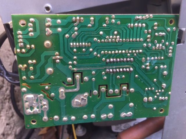

Si tu as récupérer la platine électronique ou si tu peut encore le faire, pourrais-tu me faire une photo correcte du coté des pistes (soudures).
C'est pour ma banque de données (je ne l'avais pas fait sur les autres machines que j'ai eu entre les mains.
le 16/11/2017 à 09:07
Bridgego, désolé pour ma réponse tardive mais j'ai eu des soucis de santé.
J'ai pu prendre la photo avant le départ de la machine tu la trouveras ci-dessous.

le 18/11/2017 à 00:12
Salut jo974
désolé pour ton état de santé, en espérant que tu ailles mieux.
Merci pour la photo et dommage que tu n’ai pas réussi ton dépannage (cela m’ait déjà arrivé par le passé et c'est frustrant).

le 31/03/2018 à 18:13
J'ai une Koenig KB15 qui ne s'allume plus. J'ai essayer de changer le fusible mais toujours rien. L'écran LED ne s'allume pas.
Pouvez vous m'aidez à la réparer svp car elle n'est plus sous garantie?
le 31/03/2018 à 21:48
Salut Gasandra,
est-ce que le fusible que tu as enlevé était HS ?
Si oui alors souci au niveau du primaire de l'alimentation à découpage (sur la platine principale), si non alors le problème vient peut-être du gros condensateur (dans le primaire).
Peux-tu déposer une photo où on voit les composants de la partie primaire (vers le composant noir à trois pattes monté sur un radiateur).
le 01/04/2018 à 10:07
Bonjour Bridgego,
et merci pour ta réponse rapide. Alors le fusible avait l'air intact. je t'envoi 2 photo pour que tu vois la platine. Pour info quand je branche la machine j'entend comme une étincelle et puis rien.
