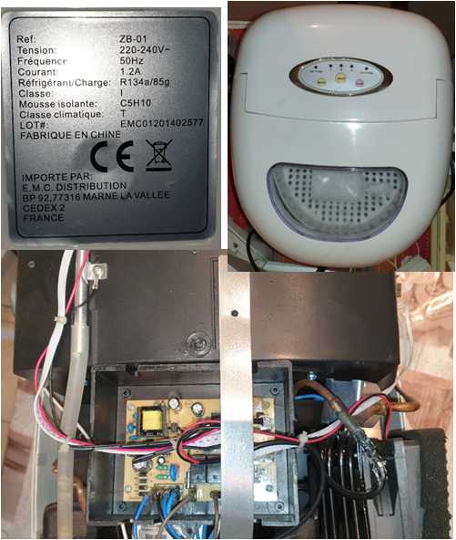

Où pourrais je acheter une carte électronique ZB-01 (ma machine à glaçon ne s'allume pas et le fusible est ok) ?

Salut claudio,
c'est pour quelle machine (marque et modèle)?
Si possible une photo de la platine.
A part ça, si tu as du matos et un peu de connaissances en électronique, essaye de la dépanner.

Voici les photos
Malheureusement peu de connaissance en électronique
Merci de votre aide

Ce modèle doit s'appeler, je pense, ICE MAKER.
La référence ZB-01 est utilisée par plusieurs marques chinoises qui grouillent sur Aliexpress.
Par contre sans connaissances en électronique ça va être compliqué. A part changer, au pif, les composants majeurs de cet appareil, je ne vois pas comment t'aider.
Ta machine ne démarre pas et tu penses que c'est la carte principale. En gros, tu as une chance sur dix de tomber juste. Cela peut être ton câble d'alimentation, une soudure, ton panneau de commande, sa connexion etc...
On ne change pas un moteur sur une voiture qui ne démarre pas.
Bref, il me semble que pour démarrer ta machine, il faut appuyer sur le bouton start sur le panneau de commande. Donc la panne pourrait venir de ce panneau de commande. Mais pour en être sur, il faut vérifier son efficacité avec un multimètre (ou mieux à l'oscilloscope).
Comme tu le constates il te faut du matériel et des connaissances (électroniques ou amis connaisseurs) et moi je ne peux pas t'aider si tu n'as pas de quoi tester.
Ensuite pour trouver le modèle exact de cette platine, il faut te rapprocher de la société d'importation qui est spécifiée sur l'étiquette.

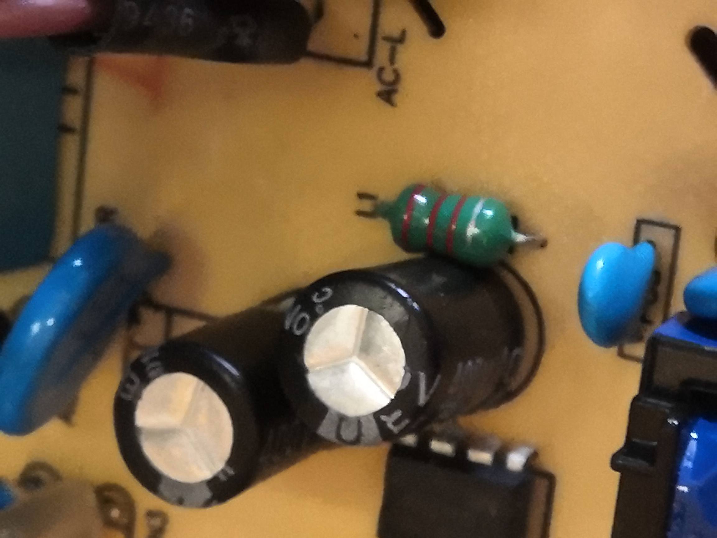

As-tu la même platine que moi ? Si oui; peux-tu regarder les couleurs de l'inductance L1 qui a brulé sur ma platine.

Bonsoir Cyrille,Je croyais que ton problème était réglé depuis le temps(l'apéro cet été n'était pas frais!.....).
L'inductance qui est sur ma carte est avec 3 anneaux rouge et un argent,la valeur est donc de 2200 mH +/-10%.Je vais essayer de t'envoyer une photo de la bête.Bonne soirée et bonne réparation.

Bonjour gjm,
Merci pour ton retour pour l'inductance.
Il me semblait bien avoir vu du rouge au milieu du "brulé".
Je vais commandé ce composant. Je vous tiendrais au courant.
Bridgego, sais-tu expliquer pourquoi l'inductance L1 a "brulé" ?
Belle journée.

Salut Cyrille,
comme tout composant passif, cette inductance (ou self) a une puissance limite.
C'est à dire qu'au delà d'une certaine intensité, elle va chauffer jusqu'à brûler ou exploser.
Donc si elle est prévue trop juste en puissance, elle va être détruite dès qu'une augmentation du courant va se manifester.
Une cause possible à cette augmentation du courant, est une surtension du secteur, ou un vieillissement prématuré.
