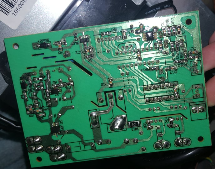

Problème machine à glaçons (Voyant manque d'eau)
le 01/04/2018 à 10:11
voici l'autre photo. merci et bonne journée
le 02/04/2018 à 22:27
Salut Gasandra,
merci pour les photos. Une autre vue de la platine par dessous (pistes) m'aurait permit de mieux appréhender le parcours de la tension.
Ensuite la question est de savoir si tu t'y connais un peu en électronique, car pour essayer de dépanner la platine (je pense fortement qu'elle est en cause) il te faudra quelques connaissances et du matériel (multimètre et fer à souder avec étain).
Le multimètre aurait pu lever le doute sur la destruction ou pas du fusible, car en l'observant ce n'est pas assez dans certains cas.
Une autre question est : ton deuxième fusible, est-il encore bon ?
Si NON, c'est qu'il y a un cour-circuit dû à un ou plusieurs composants qui entrainent sa destruction.
Si OUI, le composant ou les composants ont été détruits (et il n'y a pas de court-circuit) et donc la platine ne "démarre" pas.
J'attends la photo et tes réponses.

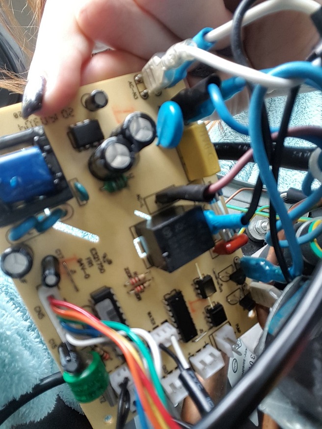

le 03/04/2018 à 08:32
J’ai une machine depuis 2 ans ice de chez Winkel
Depuis ce week end elle est en Add Water allume et clignote en Work.
J’ai débranché la machine
Vider l’eau complètement
Nettoyer et enlève au cas où tartre
Quand je mets sur Work
L’eau se rempli dans le 2 eme bac
1 petit click
Et on entend la pompe aspirer de l’eau
Puis il il a les bip se met en rouge add water
Plus sous garantie
Et marchait très bien
Que puis je faire?

le 03/04/2018 à 19:26
salut christqrzpat,
si tu veux que l'on t'aide, il faut en dire un peu plus sur ton modèle de machine à glaçons, la référence exacte.
En imaginant que c'est une KW12, et n'ayant pas la possibilité d'avoir le mode d'emploi, je pense que ton souci peut venir de la sonde qui détecte la présence d'eau dans le bac supérieur (là où vont se faire les glaçons), ou de sa détection sur la platine électronique, ou de la pompe.
Le cycle d'un fonctionnement normal est :
1- démarrage de la pompe (un petit clic indique que le relais est activé)
2- l'eau est aspirée et elle remplit le bac supérieur.
3- tant que de l'eau est détectée au niveau d'une sonde la pompe est activée.
4- après une temporisation décidée par un petit programme intégré à un micro-processeur, la pompe s'arrête et la production de glaçons commence.
Si tant ce scénario un problème surgit, tout s'arrête et le voyant défaut s'allume.
Donc tout d'abord bien vérifier que de l'eau s'écoule dans le bac supérieur quand la pompe tourne. Si ce n'est pas le cas, la pompe ou le relais qui l'active sont à contrôler (j'ai eu un cas ou l'axe de la pompe tournait librement dans la turbine sans l'entrainer).
Si de l'eau arrive et que ça s'arrête quelques secondes après, le problème vient de la sonde ou de sa détection sur la platine.
le 03/04/2018 à 19:44
Bonjour Bridgego
Merci pour la reponse
Alors c’est bien Winkel KW12
Une fois branché et mise sur work
1- démarrage de la pompe (petit clik)
Ok
2-l’eau est aspirée et remplit le bac supérieur
Ok
Bip et passe en rouge Add Water
Et work vert clignote
Et plus rien
Je suis très blonde et très nul
Donc s’il faut que j’ouvre derrière et envoie une photo je peux le faire
Apparement selon votre message ce serait la sonde ou la détection sur platine
Comment puis je et puis je réparer cela seule?
J’ai essayer de chauffer entre mes doigts la sonde ( truc en haut tige grise) et elle était de la même température que mes doigts et il ne s’est rien passée
Je viens de réviser complètement et débrancher la machine
Merci de votre réponse et de votre aide

Bref, pour ce qui est du matériel j'ai (multimètre et fer à souder). Mes connaissances en électroniques sont très limitées mais je sais souder et me servir d'un multimètre. Donc si tu veux bien m'aider de façon très détaillée, je pense m'en sortir ;-)
Pour le 2eme fusible, il est toujours ok.
Et voici la photo demandée.
bonne journée

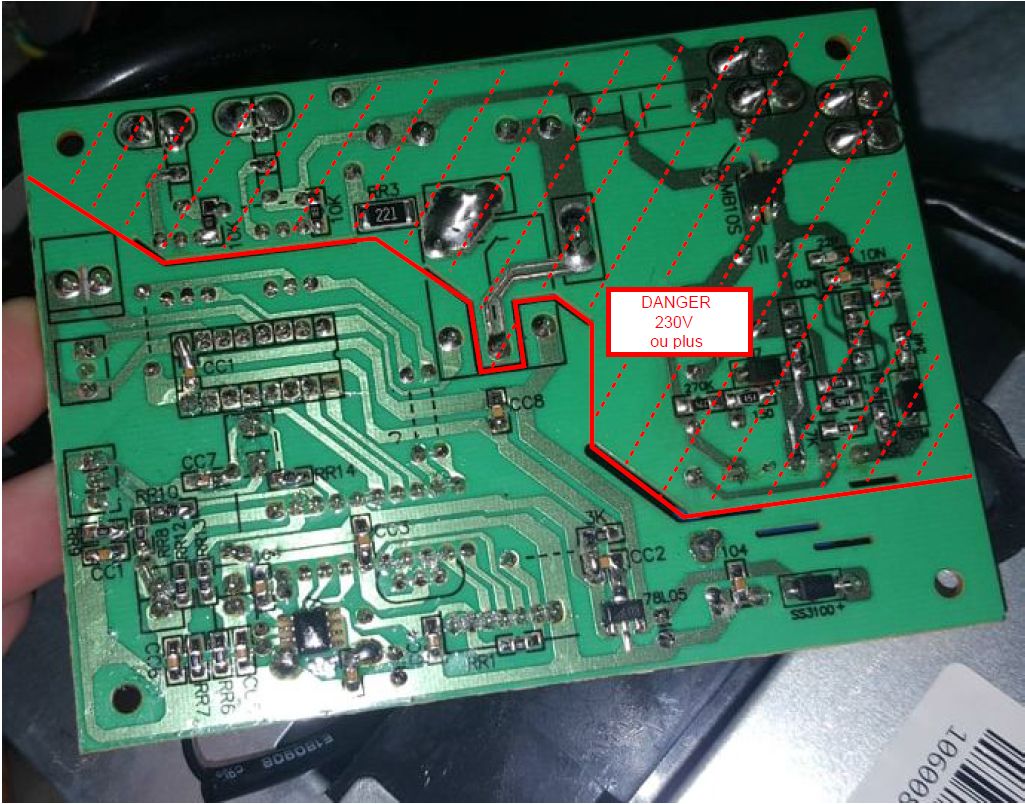

le 04/04/2018 à 20:41
Salut Gasandra,
bon pour résumer, le second fusible est toujours bon après avoir rebranché la machine.
D'après la dernière photo, le fusible protège la ligne qui passe dans les deux triacs (petits composants noirs à trois pattes marqués 97A6 coté composants)et la ligne qui passe par le pont de diode marqué MB10S qui est présent dans le primaire de l'alimentation.
Ce que je ferais en premier, c'est contrôler la présence du 5V à la sortie du composant marqué 78L05. Car si tu n'as pas contrôlé électriquement le premier fusible (il était peut-être bon), le problème ne vient pas du fusible (donc le 220v qui part vers le relais et les deux triacs notés 97A6) mais du primaire ou du secondaire du transformateur.
En résumé
1- brancher la machine - ATTENTION AU 220V de la platine - DANGER - voir photo -
2- contrôler la présence d'une tension au secondaire : 5v en sortie du 78L05 et au moins 8V à l'entrée.
3- si pas de tension en sortie et présence tension en entrée - 78L05 pas bon.
4- si pas de tension à l'entrée du 78L05, contrôler la diode shottky SS3100.
5- si diode OK alors le PB vient du primaire de l'alimentation.
Les problèmes que l'on rencontre dans le primaire des alimentations à découpage qui sont constamment branchées sur le secteur, sont en général du à une fatigue des condensateurs de filtrage.
Sur ta platine, les deux condensateurs à tester (avec un capacimètre) sont les deux chimiques noirs à coté du circuit intégré 8 broches et le condensateur jaune rectangulaire de classe X2 (à coté de la varistance, protection du 230v qui à une forme de disque bleu; à contrôler également, elle pourrait être éclatée).
SURTOUT, n'oublies de DEBRANCHER le secteur pour toute intervention de dessoudage.

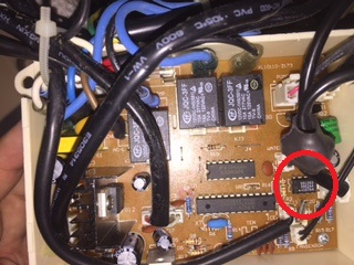

le 17/09/2018 à 23:52
Bonsoir je voudrais connaitre la référence de la puce a 8 pates qui se trouve cote primaire juste avant le transformateur ( la mienne a explose )
le 17/09/2018 à 23:55
voila la photo
le 21/09/2018 à 23:30
Salut roman,
à moins de trouver une personne qui possède la même machine que toi, à savoir marque inconnue et référence inconnue, je ne vois pas qui peux t'aider !
