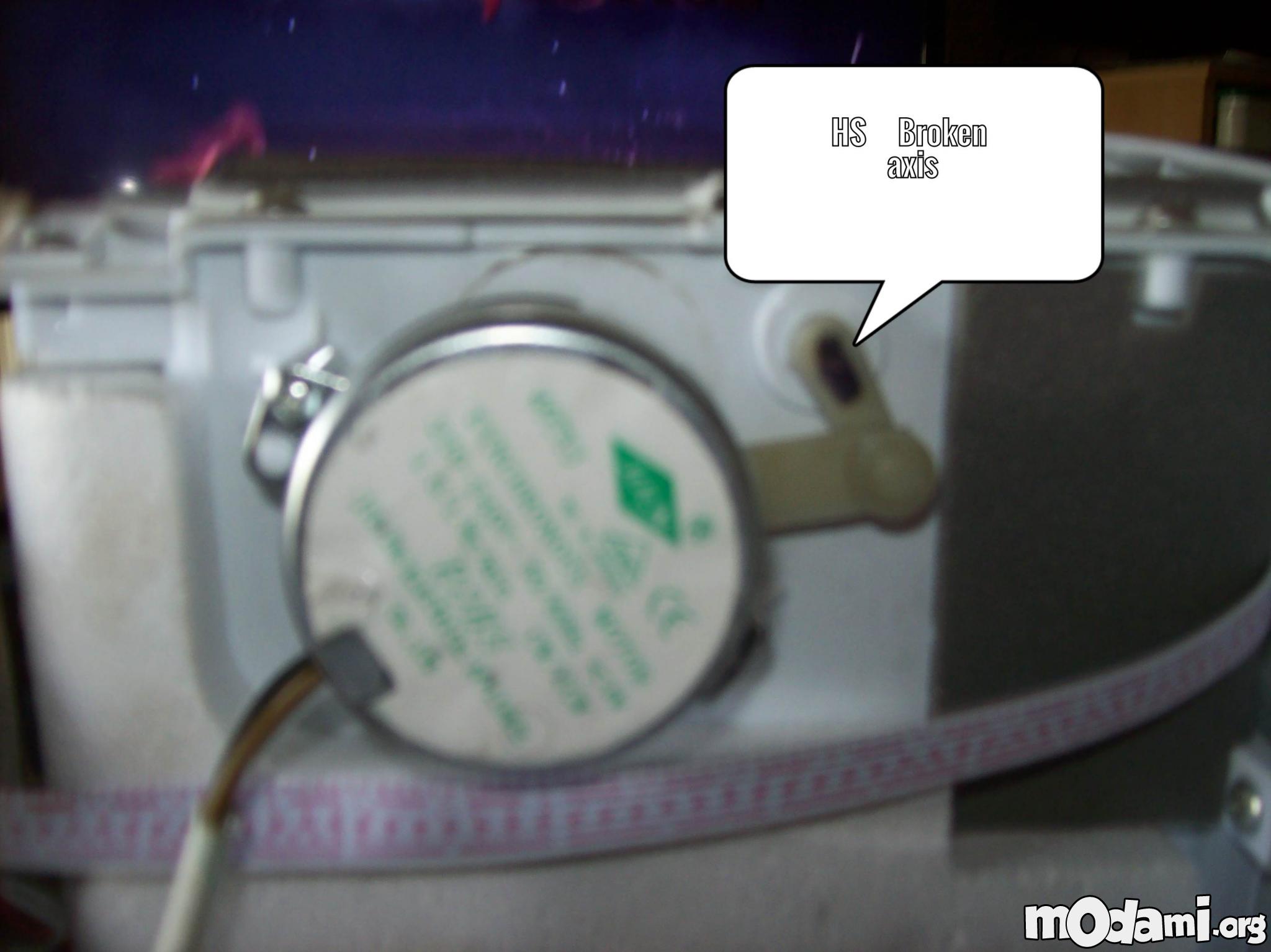

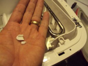

Il faut voir si rien ne gène la tablette, sinon il faut démonter le capot supérieur et regarder au niveau du moteur peut être problème d'engrenage.
le 23/08/2015 à 20:32
voici une photo un fois le capot enlevé
le 23/08/2015 à 20:49
Bonsoir Erode merci pour l'info c'est vraiment dommage comme vous dites.

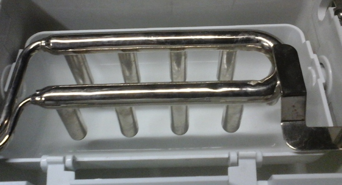

j'ai une machine POLAR t316, elle fait bien du froid mais le démoulage ne se fait plus les glaçons reste collé entre eux. Quel est l'éléments qui déclenche la phase démoulage?
le 06/02/2016 à 21:57
Bonsoir JPhi,
je ne connais pas votre machine, mais sur la KLAISER H40 cela se passe comme de la sorte.
- après un certain temps de refroidissement du tube avec les "doigts", le moteur qui commande la position du bac à eau (dans lequel baignent les doigts) est commandé et le bac se vide de son eau restante.
- quand le du bac arrive en position arrière verticale, un palpeur se trouvant au bout de son axe, commande l'ouverture d'une électrovanne.
- cette électrovanne, empêche le gaz d'aller dans le serpentin pour son refroidissement et le dérive directement dans les doigts.
- se gaz "chaud" va décoller les glaçons des doigts qui vont alors tomber.
Dans ma machine, ce palpeur ne commandait pas l'électrovanne qui forcément ne pouvait pas faire tomber les glaçons.
Donc il faut vérifier si cette électrovanne est alimentée en tension, si elle ne l'est pas, il faut remonter la chaine de commande:
Micro-contacteur de positionnement - Micro-processeur du programme de commande - circuit d'interfaçage - relais - électrovanne
ATTENTION car sur ma platine, l'électrovanne était en 220V, par contre pour le reste c'est du 12V.
