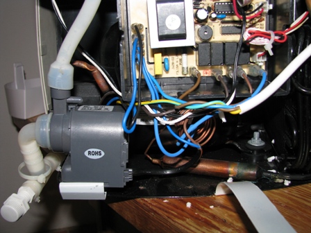

le 18/07/2011 à 13:04
j'ai une machine de marque ROBBY, et j'ai le probleme de l'alrme et voyant "alarme niveau d'eau". J'ai essayé de touché pour réchauffer la sonde, mais ca ne marche pas.
la partie supérieure en plastique bouge au départ, ca semble fonctionner, mais après 15 secondes, alarme.
le 18/07/2011 à 17:06
Bonjour jbzh,
L'eau arrive bien dans le bac de formation des glaçons?
le 18/07/2011 à 17:25
Et bien non, je n'ai pas l'impression, rien ne coule des tuyaux.
le 18/07/2011 à 23:23
D'accord,
L'arrivée d'eau dans le bac ne se produit pas donc le circuit se met en protection, et la bip sonore et voyant rouge "defficient"
Sans démonter, il faut vérifier si la pompe à eau se met en route, cela doit s'entendre.
Si elle se met bien en route, la il faut démonter le capot arrière, et vérifier si les tuyaux ne sont pas bouchés ou pincés.
tenez nous au courant de la suite svp
le 21/07/2011 à 18:36
quel bruit est censé faire la pompe à eau ? le mécanisme commence (le tiroir bouge), j'entend un "clac", puis rien pendant quelques secondes... le tiroir refait un tour, rien.... puis alarme . Tu sais d'ou ca peut venir ????
le 21/07/2011 à 19:50
ok, donc au démarrage: le tiroir bouge , on entend un "clac" puis quelques secondes après le tiroir se met en position, et à ce moment-la on doit entendre la pompe se mettre en route, un bruit de moteur électrique, "VRRRVRRRRRR", cela doit bien s'entendre normalement sans approcher l'oreille de l'appareil.
si il n'y a aucun bruit il faut démonter pour vérifier si la pompe n'est pas bloquée ou alors un fil débranché (souvent arrivé)
cdlt
le 21/07/2011 à 19:54
ok, j'essaie, je tiens au courant !
le 21/07/2011 à 22:03
bon, j'ai démonté le capot, apparamment, l'eau passe (ca n'a pas l'air bouché), et la pompe a l'air branché (fil marron fil et bleu), d'ou ca peut venir ? la machine n'a jamais servi, donc il semble difficile que la pompe soit HS.
