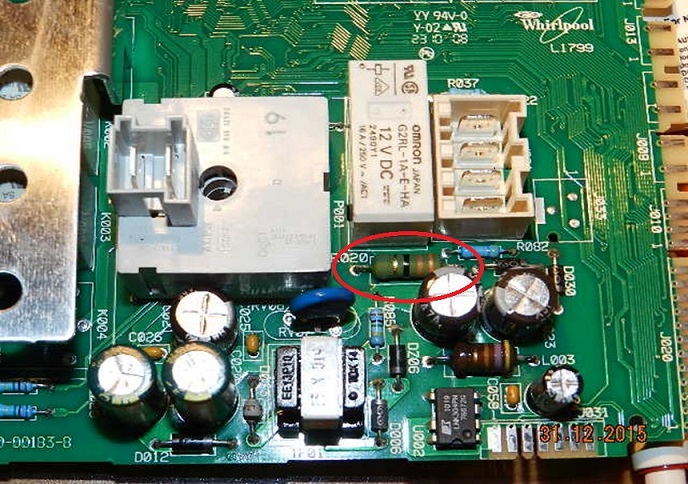

Il suffit de taper LNK304 et Whirlpool sur google et vous n'aurez que l’embarras du choix dans les tutos....
le 31/12/2015 à 17:15
L.L AWE 8761 en panne code F22 (carte puissance HS et capteur moteur)
vends toutes les autres pièces, pas cher (à la demande ) si ca peut dépanner certains du forum.
le lave linge n'avait que 2ans lors de la panne.
le 31/12/2015 à 17:18
Nouvelle photo en gros plan

J'ai démonté la carte sur mon lave linge AWE 6610 (voir messages précédents) JPAT tu m'a proposer tes services,pourrais tu me verifier cette carte et la réparer si neçéssaire,ou réside tu?
Merci d'avance.
le 11/01/2016 à 16:53
Pour le test de la carte c'est très simple.
Vérifiez la résistance de couleur verte située entre les 2 condos et le relais.
Elle devrait faire 33 Ohm, si ce n'est pas le cas, le circuit LNK304PN est hs.
Je suis dans le 33.
JPAT
le 12/01/2016 à 10:40
J'ai vérifié la résistance de R020 elle donne bien 33 Ohm. la L003 donne 21 Ohm.La carte serait elle encore OK? et la panne viendrait elle d'ailleurs?
le 12/01/2016 à 11:46
Après il faut faire des mesures sous tension pour vérifier.
ça devient plus risqué car présence de 230V....
Attention

Je vous donne ma recette.
Après avoir remplacé la platine moteur, toujours la même panne (code F22) J'ai dû également remplacer le capteur ISL.

Je m'adresse a JPAT :
Concernant la carte Electronique du moteur
Etes vous parvenu à réparer votre carte
Pour ma part je me suis lancer , j'ai remplacer le circuit hybride +résistance ainsi que le circuit de l'alimentation carte LNK304GN +résistance.
je viens de faire un essai, il n'y a plus
le fameux f22 mais le moteur ne démarre pas
Du coup j'ai démonter le capteur a effet de
hall j'ai enlever avec précaution la protection
(genre de gomme)il y a 4 capteurs qui apparemment sont hs.A suivre.
le 19/01/2016 à 22:48
De mon coté j'ai abandonné pour le moment.
Je pense que la panne de ma machine est plus du coté du capteur....
Le pire c'est que suite au remplacement du pont de diode sur le module moteur (il était hs), la machine a refonctionné puis c'est remise en F22.
Donc je pense que, dans mon cas, le module hybride est ok. Rien n'a cramé de ce coté là.
Quest-ce qui vous fait dire que les 4 capteurs sont hs?

je tombe par hasard sur ce sujet
je confirme que des fois la carte de controle L1790 est en panne alors que les 3 composants maudits R020 L003 et le LNK sont parfaitement OK
Il n'y a pas que ces 3 composants dans la chaine alim : il faut avec le schéma tester toute la chaine diode roue libre diode snubber et aussi la boucle de régulation qui part de la source -5 volts à savoir
ref L287 transistor d'ampli boucle 3F bc857 capa tampon C024 resistance de pont RL41 et RL42 etc ...
plus d'infos: mamigas arobase wanadoo point fr
mais à chaque fois c'est réparable
bien cordialement
mamigas

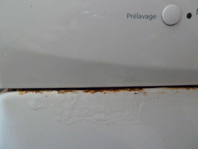

Bonjour, et une nouvelle flouée par la marque, une !!!
Acheté une AWE 9850 GG, fin février 2013. Panne F22, Module électronique mort 3 ans et 4 mois plus tard .. poubelle la machine car réparation annoncée 280€. De plus, le couvercle a rouillé quasi 1 an après (et pas pensé à faire fonctionner la garantie).
Suis dégoûtée également de la marque..
j'espère que l'Electrolux livrée dimanche tiendra le coup. J'ai opté pour la 1ère fois de ma vie pour l'option extension de garantie de 5 ans ..
Je vais tout de même écrire à whirlpool, ça me soulagera un peu .. une petite photo du capot :

Pour la rouille, c'est aussi un grand classique sur cette game d'appareils.....
