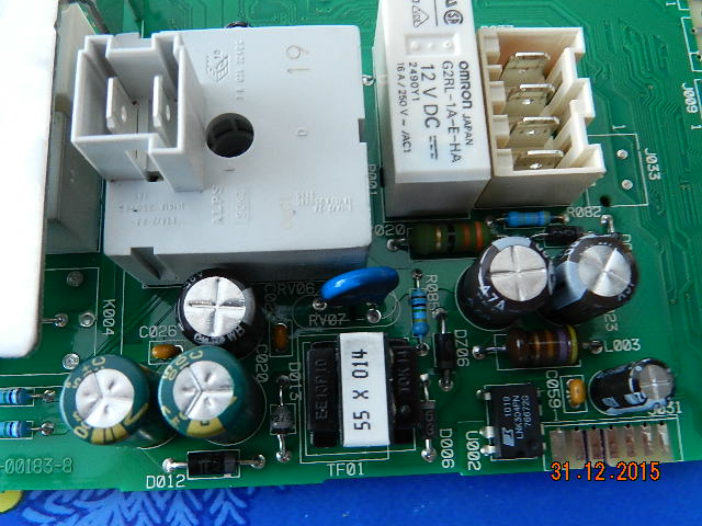

mon lave linge Wirlpool AWE6610 s'est brusquement arreté en cours de lavage,aucuns témoins allumés et impossible a redemarer
quelqu'un a t-il eu ce problème et une solution s'il y a?
le 28/12/2015 à 16:54
Si aucun voyant ne s'allume quand la machine est branchée , il a 99% de change que ça soit l'alimentation du programmateur qui soit HS
Dans ce cas , pas beaucoup de solution : Soit faire réparer le programmateur ou le changer (neuf ou occasion) sachant qu'un neuf vaut 175€ TTC
le 28/12/2015 à 17:30
+1 avec Capserem, c'est une panne connue (une autre!)...
Le programmateur se dépanne bien quand on sait souder (3€ de composants environ).
J'en dépanne régulierement....
Merci Whirlpool pour toutes ses pannes!
JPAT

le 29/12/2015 à 16:21
Les dépanneurs changent des cartes....
Cartes qui sont hors de prix...
Les electroniciens dépannent ces mêmes cartes.
Pour bien moins cher!
Votre machine est un modele Top (chargement par le dessus).
Si vous etes capable de demonter le bandeau de commande (c'est tres simple), vous me l'envoyez et je vous le dépanne (le programmateur est dedans).
le 29/12/2015 à 17:38
Merci à JPAT pour ses précieuses infos sur le dépannage du programmateur. En cas de besoin, pourrait-on savoir quels seraient les composants à changer ? Merci.
le 29/12/2015 à 17:45
Il suffit de taper LNK304 et Whirlpool sur google et vous n'aurez que l’embarras du choix dans les tutos....
Attention il faut savoir souder correctement car c'est un peu délicat pour un débutant.
JPAT
le 31/12/2015 à 16:49
Sur mon LL j'ai vérifié le moteur,pompe vidange,fermeture de porte,r.a.s. Le courant arrive bien sur la carte.J'ai débranché et démonté la plaque,elle semble intacte et ne présente aucune anomalie.Plaque Whirpool n°L1799.
Je suis nul en électronique au point de ne pas savoir téster cette plaque alors j'appelle a l'aide
