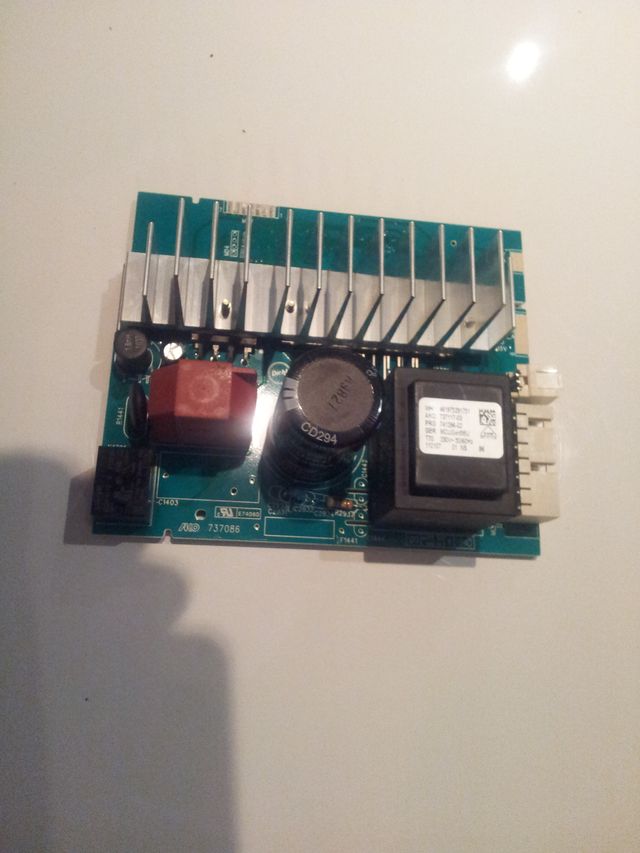

J'ai démonté la platine de commande moteur et constaté qu'elle était grillée. Du coup, j'en ai commandé une qui est arrivée aujourd'hui (180€, quand même...), je l'ai montée et il n'y a aucun changement...
Je me demande si le moteur n'a pas cramé aussi... En tout cas, il ne démarre pas.

J'ai pris des photos du module grillé qui sont téléchargeables à l'adresse ci-jointe.
Comme on le voit sur ces photos, les secteurs qui ont brulé sont au milieu de la carte. Les connecteurs sont impeccables.

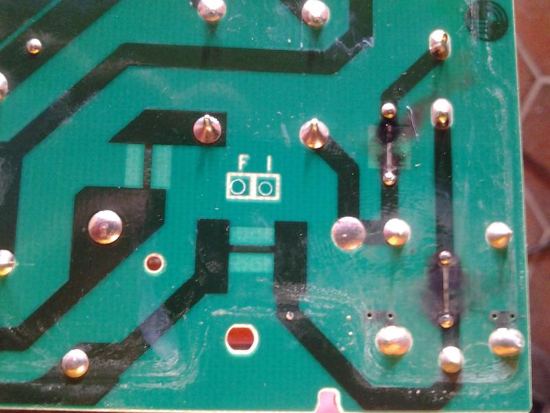

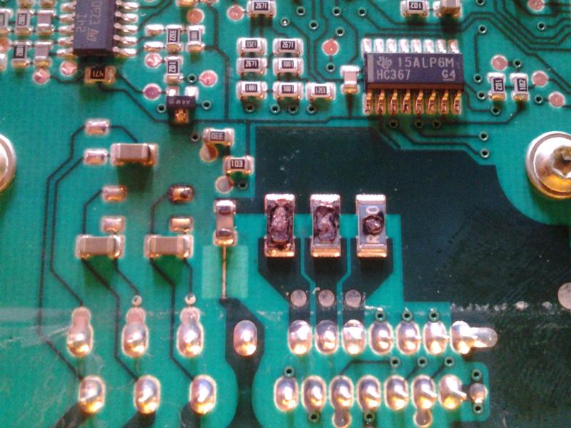

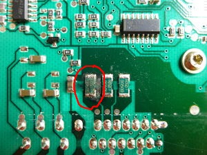

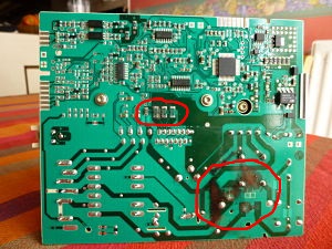

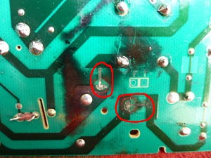

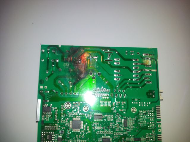

J'ai un lave-linge semblable au vôtre (AWE 8760 GG) pour lequel j'ai demandé de l'aide sur ce même forum le 17/03. Comme vous j'ai un code d'erreur F22 qui s'affiche. La panne n'a pas eu lieu au cours d'un lavage mais au démarrage d'un programme. Le moteur n'a pas démarré et les électrovannes d'admission de l'eau sont restées fermées. Il semble y avoir eu aussi une pette odeur de "brulé". Je n'ai rien vu de suspect sur le module de puissance (en haut de l'appareil) mais, comme vous, j'ai trouvé des traces de brûlure sur le module de commande du moteur ( sur l'arrière, en bas de l'appareil) Voir la photo 1 ci-jointe avec les zones repérées. la photo 2 est un zoom de la zone principale montrant 2 endroits qui auraient comporter un fusible ayant fondu d'après un électronicien...La photo 3 montre un composant appelé "résistance de détection de courant" qui aurait souffert.
J'aurais été intéressé de voir vos propres photos mais le lien n'a pas fonctionné. Pourriez-vous me les transmettre dans une prochaine réponse ? Merci
Christian
PS : les photos 2 et 3 suivent car on peut en mettre qu'une à la fois

J'ai attendu pour répondre à koolos car ce matin un réparateur (agréé Whirlpool) est venu chez moi. J'avais décidé d'avance que je m'en tendrais au maximum au changement de la carte de commande du moteur (175€+forfait d'intervention à 73€)ce qui est déjà beaucoup !
En fait le réparateur m'a dit que le moteur serait aussi à changer même si les enroulements sont bons c'est difficile à tester. Il m'a dit aussi la carte était en principe solide et ne cramait qu'en conséquence d'un problème en amont sur le moteur (donc comme un fusible...) J'avais pu voir par ailleurs sur ce site que le moteur valait environ 250€ donc, pour moi, pas question de réparer. D'autant moins que le gars m'a dit qu'il avait connu des cas semblables et même pendant la garantie !!
En tout cas pour moi, fini Whirlpool mais je vais quand même me plaindre sur leur site pour voir...
PS: je vous recommande le n° de mars 2014 de QUE CHOISIR sur les tests de fiabilité en électroménager: Whirlpool y est 14ème sur 15 en lave-linge et 17ème sur 18 en lave-vaisselle! C'est parlant...
Bon courage
Christian

Perso, il faut voir si le moteur est vraiment HS. C'est simplement 3 bobinages ( comme un moteur triphasé ), et des aimants permanents. Si les enroulements sont bons, çà devrait rouler. ( enfin tourner )
Mais bon,pour lever le doute, il faudrait une carte électronique en état pour tester. Et vu le prix ( env 180 € ) ton dépanneur ne veux prendre le risque de changer uniquement la carte... En changeant tout il est sur que çà marche. Quoique.
Bref, je vais surement aussi laisser tomber. A ce rythme là, il faut pas s'étonner que les décharges soient pleines à craquer...
