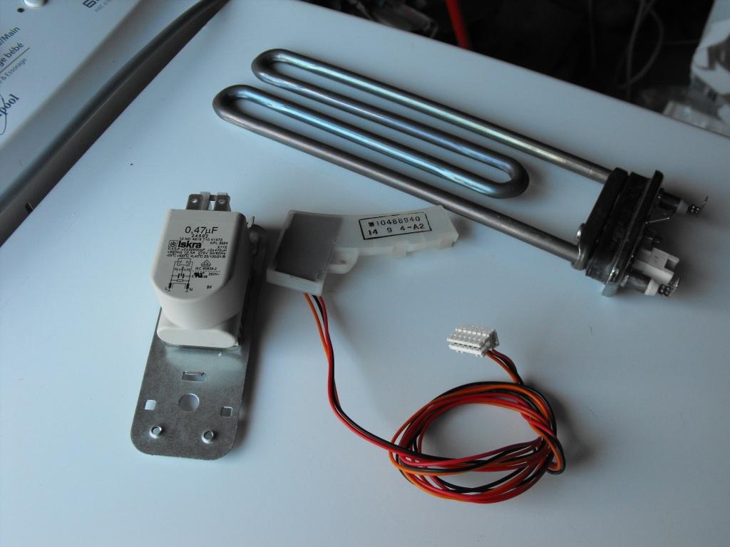

bonjour, finallement le contact de porte est ok. donc F22 serait idem que F21 (vu sur un forum USA ), a savoir un pb de communication entre module puissance et carte controle ( connectique ou composant ).
Les moteurs Brushless sont associés à un coupleur qui renseigne de la position du rotor.
Sans schema type SAV , pas évident de tester.
Finallement ,il vaudrait mieux organiser une action de groupe F22, ca leur ferait les pieds et seraient obligés de rappeler toutes leurs m...de machines defecteuses. Ou sont nos vieilles machines electromeca qu'on dépannait en 1h pour pas cher.
le 19/02/2015 à 22:10
Le capteur ISL est un capteur de position du tambour, il permet surement au systeme de mesurer la vitesse de rotation et la position du tambour.
Apparement le capteur 3 fils ne fonctionnerait que sur les nouveaux modules moteurs.
Si on regarde bien sur le capteur 3 fils, il n'y a qu'un seul composant qui mesure la position du tambour.
Sur le capteur 6 fils, il y en a plusieurs.
On les remarque noyés dans la résine, c'est des petits carrés noirs.

en pièce de rechange sur les capteurs de position ,il ne reste que les 3 fils soit disant les 6 fils ex sur pontés en 3 et fonctionnent en faisant de tambour pour initialiser le point de contact des polarités avec la carte de puissance excitante d'après le technicien du groupe-dragon . Ma question combien de volts doit sortir entre une phase entrée carte et sortit de la carte entrée vers moteur sur 1 des 3 fils noirs( tension entre fil rouge et noir)qui peux me répondre
Mes salutations
le 15/03/2015 à 19:30
Le technicien du groupe dragon vous a donc dit que l'on peut brancher le nouveau capteur 3 fils à la place du 6 fils sur les cartes de puissance d'anciene génération?
le 16/03/2015 à 10:15
oui mais pour le moment le moteur ne démarre pas est ce que un autre problème ailleurs ne m'est pas beaucoup de puissance en sortie moteur 30 à 40V sur chaque fil
