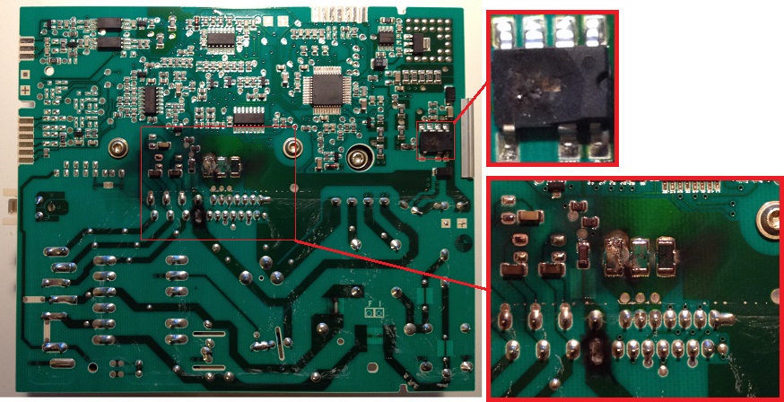

Bonsoir à tous,
"empire", suite à ton message j'ai pris une photo de la fameuse résistance en gros plan pour que tu es la référence. Cependant... mon module est également grillé !! Je ne l'avait pas vérifié avant et donc désolé de ne pas pouvoir te répondre.
As-tu avancé de ton coté ?
Me concernant je n'ai pas d'autre choix : poubelle! Parce que même si je dépense 237€ pour ce module, rien ne me dis que ce n'est pas à cause du moteur que les composants ont grillés, vu que la machine faisait beaucoup de bruit à l'essorage, ou encore un problème de pressostat...
Bref ça me fait mal au cœur à la fois pour mon porte feuille mais aussi de jeter un produit de à peine 3 ans.
La prochaine sera à courroie et 5 ans de garantie... et PAS Whirlpool !!
Merci encore à MACGAYVER03 de m'avoir aidé.

Bonjour, hier ma machine 8760GG a montré le même pb, carte commande moteur avec exactement les mêmes traces de brûlures que celles des post ci dessus. est ce que quelqu'un a réussi à lister les déférences des composants grillés et a essayé de les remplacer?
Ca ne rassure pas de voir que beaucoup de monde a eu le même pb entre la deuxième et la troisième année.

Le circuit 7 broches explosé est un lnk304pn.
Pensez à vérifier la résistance fusible en amont.
C'est le même que celui qui est sur le circuit du programmateur.

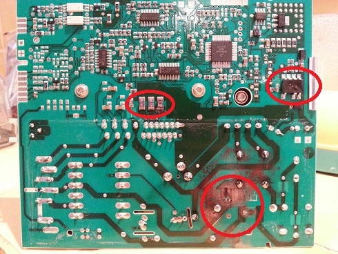

Pour ma part, panne sur une AWE9850GG.
Le pont de diode sur le module de puissance était hs (celui sur le radiateur à coté du circuit hybride de commande moteur), je l'ai remplacé mais l'erreur est toujours présente. Le plus currieux c'est qu'elle est repartie une fois.
Mais bon sang, comment peut-on lancer le programme de test sur ce modele!!!!
Help!

Pardon je corrige légerement, c'est un LNK304GN (car dans ce cas il est monté en surface et pas en traverssant), mais c'est le même composant.
Je pense que dans le cas de empire, ça a de bonnes chances de repartir après réparation de cette alim (de cette grosse "bouse" d'alim comme dans toutes ces Whirlpool 6eme sens ....).
Par contre je pense qu'il faut faire un programme de test suite à la réparation pour "valider" la remise en service.

Même panne F22 sur un lave linge AWE8760GG de 2 ans et 3 mois. La carte moteur présente les mêmes symptômes : Circuit LNK305GN, résistances de mesure de courant et pistes fusibles volatilisés.
J'ai commandé et changé la carte moteur 480111104691 et le capteur 480111104696 (Il est recommandé de changer le capteur par un modèle 3 fils ce que j'ai fait). En cherchant bien sur internet on peut s'en sortir à 200 euros.
Ouf, le lave linge marche de nouveau. Il existe une procédure de test pour valider que tout fonctionne. Voir page 34 dans le manuel de service (suivre le lien associé au message). Pour ceux qui ne maîtrisent pas l'anglais : depuis la position arrêt tourner le sélecteur de programme un cran vers la gauche puis appuyez 4 fois sur la touche annulation en moins de 5 secondes. Un cycle de test en 6 étapes démarre. Les étapes C0 à C5 s'enchaînent sur l'afficheur. Aucun code Fxx ne doit s'afficher.
Une telle avalanche de pannes identiques sur du matériel récent est anormal. A noter que depuis 2013, la carte commande à été modifiée ainsi que le capteur du moteur (passé de 6 fils à 3 fils). J'espère donc quelle durera plus longtemps que la première.

Dans la majorité des cas j'ai l'impression que c'est le circuit hybride de gestion moteur qui casse.
De mon coté aucune piste brulée ou résistance hs, juste le pont de diode, c'est très curieux...

C'est moi qui ai démarré ce fil il y a presque un an, et c'est aujourd'hui un grand jour : ma machine fonctionne à nouveau !!!
J'avais déjà changé la platine de commande moteur sans succès, et j'ai monté aujourd'hui un nouveau capteur ISL à trois fils 480111104696.
C'était ce qu'il fallait faire, visiblement.
Alors merci treenka et Thierry qui ont précisé qu'il fallait également changer cette pièce.
Tout comme Thierry, j'en ai eu pour un peu plus de 200€ et j'espère que ces pièces de rechange vont durer plus longtemps que celles d'origine... Par contre, sur mon modèle, la procédure de test ne fonctionne pas, et j'ai lancé un programme court pour vérifier que tout allait bien.

Il suffit a chaque fois pour le code F22 de changer platine moteur qui n'est pas a programmer,et changer imperativement l'ILS du moteur sinon F22 persiste , allez y les yeux fermés ca marchera

Plus serieusement, la question que je me pose c'est est-ce que finalement ce n'est pas le capteur ILS qui est la cause de la panne?
Les premieres générations de module moteurs fonctionnent-elles avec le nouveau capteur ILS 3 fils?

La sonde est à changer en même temps que la platine moteur car les nouvelles pièces ne sont pas compatibles avec les anciennes. D'après le technicien, il se pourrait que ce soit effectivement uniquement la sonde qui ait provoqué la panne. Resterait à trouver une sonde ancien modèle (6 ou 9 fils, je ne sais plus), la nouvelle sonde 3 fils étant incompatible avec l'ancienne platine moteur.
