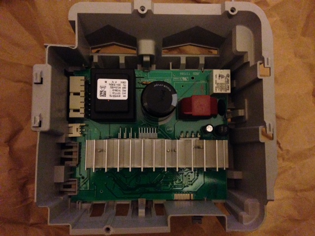

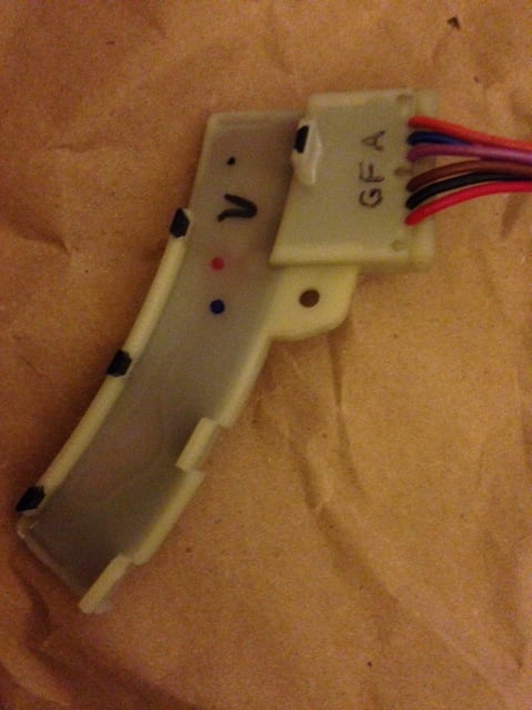

je viens de faire faire la réparation de ma machine ! ont été changé la "platine des COES moteur" et le "ISL drum up "! total de la réparation 325 € ! j'ai gardé les pièces changées ;..il n'y a aucune trace de court-circuit, ni de combustion , rien ! je vais écrire à Whirlpool pour une prise en charge de cette réparation ! je vous donnerai le résultat !
le 03/11/2014 à 13:39
Qu'est ce que c'est : ISL drum up ?
Peux tu ajouter une photo stp ?
le 03/11/2014 à 13:53
c'est le module qui se trouve au niveau du bloc moteur ! le réparateur disait qu'il fallait toujours le changer en meme temps que la carte (sur les conseils de whirpool )je mets la photo vue de face et de dos !

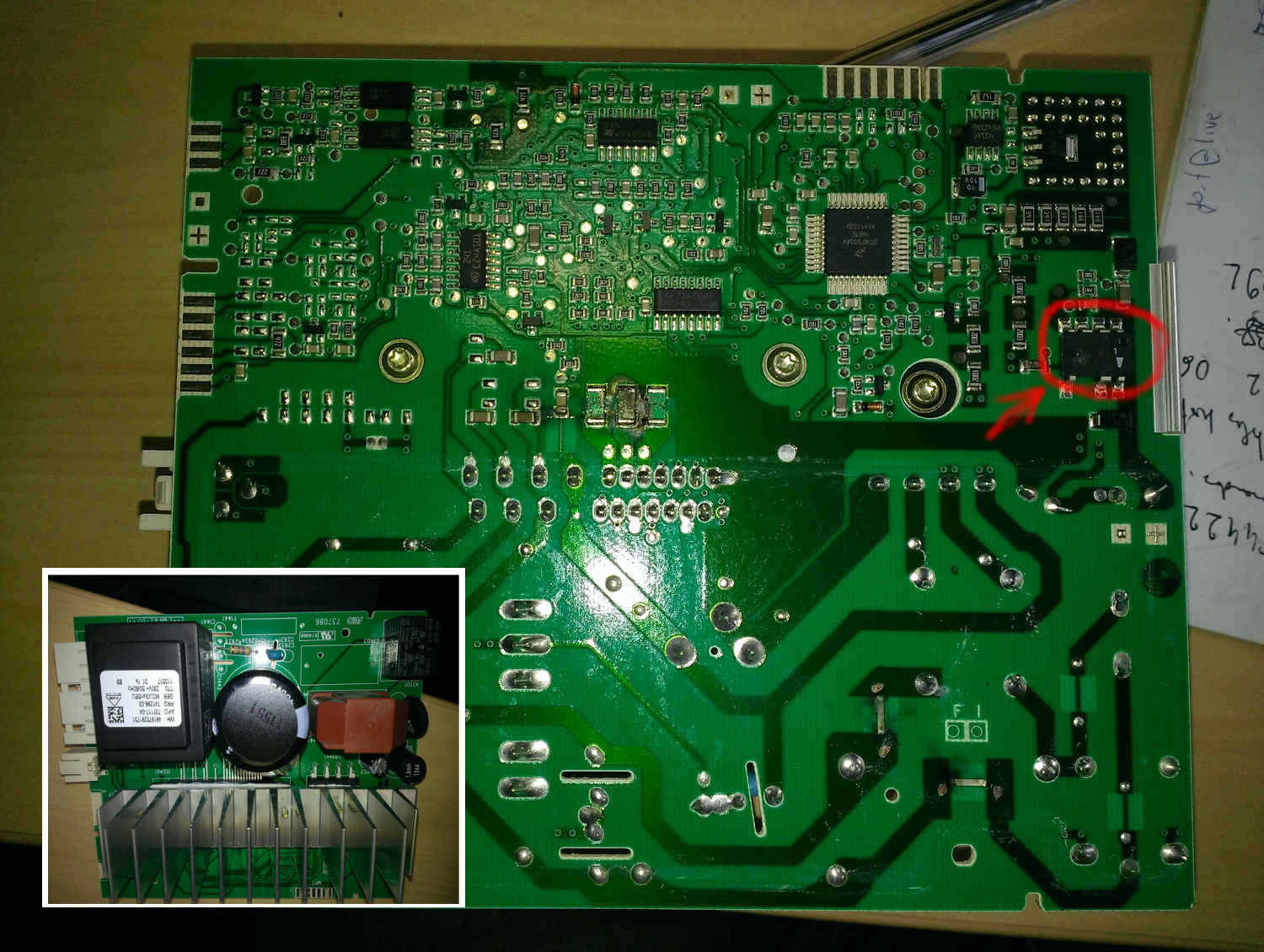

J'ai un lave linge whirlpool 8760GG avec l'erreur F22.
J'ai démonter le module et j'ai constaté que certains composants étaient grillés. Malheureusement, je n'arrive pas à identifier l'un d'entre eux. Est ce que quelqu'un pourrais m'envoyer une photo de la carte ou du composant avec une bonne qualité d'image afin de récupérer sa référence.
(ci joint une photo du composant)
Merci d'avance.

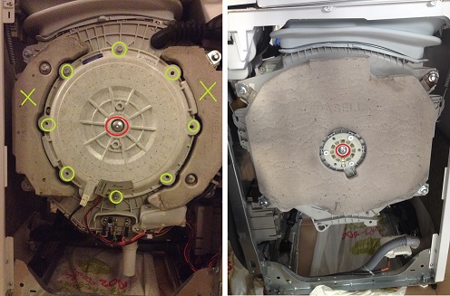

le 14/11/2014 à 09:58
Merci MACGAYVER03 pour ta réponse.
J'ai commencé hier à démonter la machine mais je n'ai pas le bon outil pour retirer la vis qui tiens le roulement (Cf la photo jointe avec en vert ce que j'ai pu retirer).
En tout cas mes cartes ont l'air d'être encore bonne.
Concernant les pièces, j'ai trouvé les joints et roulements sur le site de Whirlpool.
Mais le kit "Whirlpool AWE 8761 Palier Kit ALL 1100" n'est il pas mieux ?
Mes inquiétudes sont :
- Comment je vais retirer et remplacer les roulements ? Est-ce mit avec un maillet ?
- Si mes joints ne sont pas correctement fait, le moteur sera t-il "noyé" ?
- Je ne suis même pas sur à 100% que mon problème vienne uniquement des roulements, et un devis coûte 77€.
- Le temps que j'attende mes pièces je serais sans machine. Et je ne peux pas squatter celle du voisin pendant 10 jours.
J'ai téléphoné à Whirlpool mais personne ne répond.
Je crois que je vais m’acheter une Electrolux et vendre en pièces détachées ma Whirlpool...

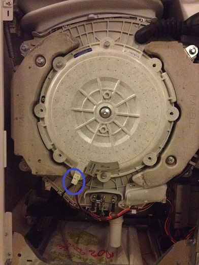

le 14/11/2014 à 19:26
J'ai constaté qu'une prise du moteur empêche la rotation du tambour, même lorsque la machine est débranchée du secteur.
Quand je débranche cette prise (Cf Le cercle vert sur la photo), je peux faire tourner aisément le tambour de plusieurs tours sans forcer.
(J'en déduis que mes roulements sont encore bon.)
Est-ce normal qu'à l'arrêt, machine branchée ou débranchée du secteur, le tambour est très difficile à tourner avec cette prise de branchée ? Influe-t-elle directement sur les bobines ?
Merci beaucoup pour vos lumières !!
le 14/11/2014 à 20:57
La prise entourée de bleu amène le courant aux bobinages du moteur. Les bobinages sont noyés dans de la résine et n'ont aucun contact avec la pièce mobile (le rotor). Il est donc impossible que la présence ou non de la fiche joue sur la dureté du mouvement du tambour.
Sauf si il y eu un éclatement de la résine, ce dont je doute fortement.
Faut continuer le démontage, retrait des masses béton, repérer et déconnecter le câblage, déposer la vis centrale puis déposer le moteur. TOUT CELA HORS TENSION !!!!
le 14/11/2014 à 21:35
Merci MACGAYVER03 pour ta réponse !
Je travaille bien-sûr depuis le début hors tension.
Cependant je viens de refaire le test et il y a une nette différence sur la dureté du mouvement du tambour avec et sans la broche connectée. Dois-je m’inquiéter ?
J'ai finalement retiré les dalles de béton et toutes les vis du moteur. Mais je n'arrive pas a retirer le moteur ni à retirer la vis centrale.
Est-ce qu'il y a une méthode particulière ?
Encore merci pour ton aide !
