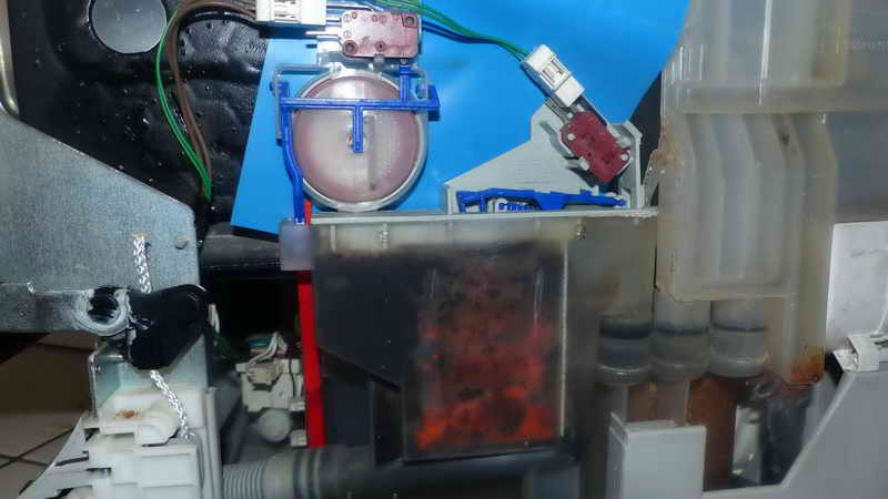

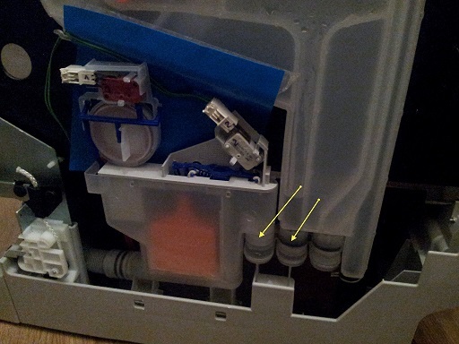

J ai aussi une fuite ,en haut à droite du récipient qui contient le flotteur orange par un petit trou carre sur la surface horizontale,au dessus de la plus grande flèche jaune
Comment démontez vous ce récipient avec flotteur ou alors vous mettez par ou le vinaigre et la soude
le 06/01/2014 à 17:43
êtes vous certain(e) que la fuite vient de là?
ce que vous décrivez est en fait une sorte de petite évacuation qui présente toujours un peu d'eau...elle coule alors ds le bac à flotteur pas la petite gouttière qui y aboutit.
à moins qu il ne soit encrassé, pas nécessaire de démonter le bac à flotteur, mais plutôt le tuyau qui est à sa gauche qui lui s'encrasse parfois, provoquant un refoulement...le tuyau se démonte plus facilement par l avant, un trappe clipsée par le haut (avec tournevis pour abaisser les languettes, qui cassent facilement, mais pas grave c'est derrière le cache avant du bas)et vous tirez le tuyau qui tient grâce aux joints toriques. si le tuyau n'est pas encrassé, cherchez votre fuite ailleurs, et enlevez le dessous du L-V pour chercher...pensez aussi à chercher les trous ds la cuve , dus au sel ou au coups de fourchettes qui tombent et pas toujours visibles(utilisez un lampe de l’intérieur) çà aussi, c'est un classique de la fuite , j'en ai déjà vu deux et je suis loin d'être un spécialiste! de toute façon en général on voit bien l'origine de la fuite, soit de la rouille, soit des traces blanches dues au sel...

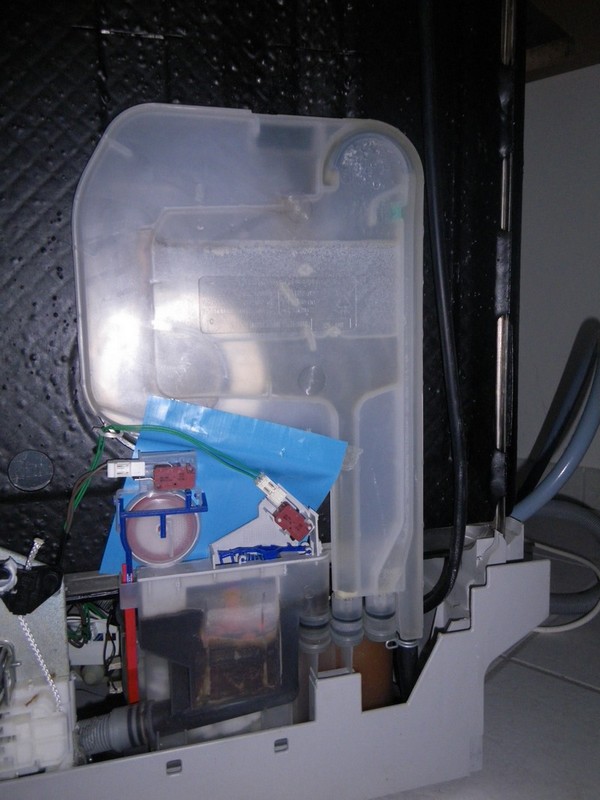

J'ai donc ouvert le côté droit, j'ai sorti le petit réservoir avec le flotteur et j'ai tout nettoyé et j'ai remis en place.
Au démarrage du programme, l'eau commence à arriver et elle déborde du réservoir (alors qu'avant ça ne débordait pas), le système de sécurité se met en place, le flotteur en polystyrène pousse l'articulation rouge qui pousse le pressostat et le programme s'arrête et F4 retentit.
Y-a-t-il un autre réservoir à vérifier ou tuyau à démonter ?

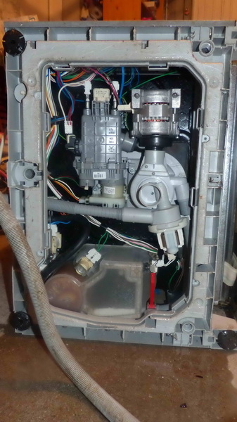

J'ai pris une photo du bas du lave vaisselle (cf. pièce jointe). Pouvez-vous me dire si je dois vérifier quelque chose à ce niveau là ?
Merci d'avance.
le 21/02/2014 à 20:05
si tu as tout bien nettoyé démontes le tuyau annelé qu'on voit à droite (vertical) et débouches le
Perso je met un peu de vaseline au remontage ca facilite les choses (pas qu'avec les LV :) )

en bas il y a le réservoir du sel, à sa droite il y a une sorte de réservoir avec un contenant de couleur marron. Est ce normal ? est ce de la saleté ? est ce nettoyable ?
Merci encore.
CF. photo après nettoyage du petit réservoir avec flotteur rouge.
le 21/02/2014 à 20:21
oopsss, je voulais dire avant nettoyage pour la photo.
PS: pour le tuyau dont vous parlez, il s'enlève facilement ou il faut tout dévisser...etc ?
le 21/02/2014 à 21:00
ça se démonte facilement
c'est juste emboité
si tu n'as pas de vaseline mets du liquide vaisselle
J’espère bien que c'est avant
en bas il y a le réservoir du sel, à sa droite il y a une sorte de réservoir avec un contenant de couleur marron. (je pense que c'est la résine) Est ce normal ? (a priori oui) est ce de la saleté ? est ce nettoyable (oui mais c'est le boulot du sel ....... touches pas)

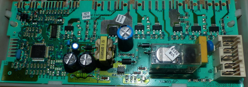

J'ai démonté la carte mère.
Voici une photo.
Est ce que le système se trouvant dans la boite en plastique transparente correspondrait au fusible ? A l'intérieur, j'ai l'impression que les deux parties grises sont noircies...?! Je ne sais pas à quoi il ressemble sur un LV un fusible. Ou alors est il ailleurs
Merci d'avance.

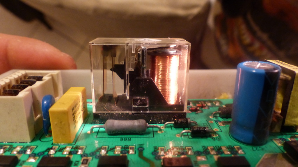

Voici une photo de plus près de la partie entouré d'un couvercle en plastique transparent.
J'ai tenté de l'enlever, mais ça résiste, et j'ai peur de casser autre chose.
le 22/02/2014 à 21:06
ça c'est un relais ça na rien a voir
un fusible c'est un tube en verre de quelques millimètres de diamètre
le 22/02/2014 à 21:11
Je viens de regarder sur la carte que j'ai démonté avantt de virer mon LV à la déchetterie.
Il n'y a pas de fusible sur la carte. Donc, il ne faut rien démonter sur cette carte.

Panne F4 pour moi aussi, j'ai ouvert le flanc droit mais je ne sais pas trop où nettoyer et où verser le vinaigre .....
le 03/05/2014 à 11:41
salut,
mettre le vinaigre directement dans le petit réservoir devant toi, juste en dessous des deux interrupteurs marron et du plastique bleu, en soulevant la partie blanche qui s’insère dedans, sur la photo on voit qu il est sale,le tuyau qui part en bas a gauche doit être bien sale aussi, si tu peux le démonter, par dessous ou par devant ce serait mieux pour le nettoyer(voir mes post à ce sujet plus haut)
