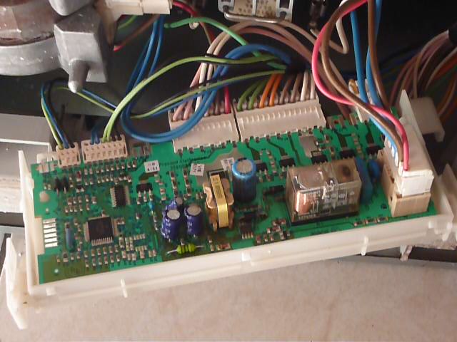

salut kalomax
vu ta photo branchement de droite ok (tu ne peu pas te tromper)quand aux connecteurs l'un ou l'autre aucune importance
meme pb chez moi chgt carte commande idem que toi
pb resolu(95 euro)

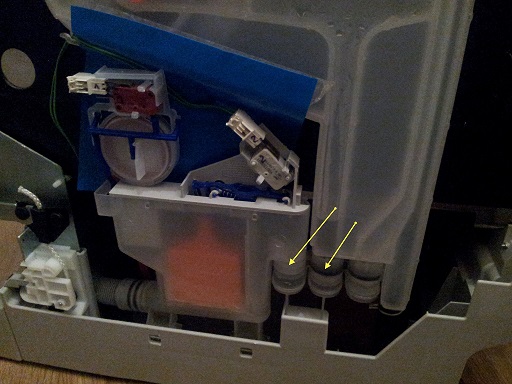

panne F4 sur Fagor "Innovation"j'ai bien appliqué la procédure "d'hervé du 15-06-2010 15:38" à savoir nettoyer le bac flotteur avec vinaigre et bicarbonate le bocal du flotteur orange a bien été nettoyé
Cependant depuis l'eau déborde par les 2 endroits fléchés dès le début du remplissage.
J'ai l'impression qu'il s'agit d'un problème d'étanchéité.
Que pourrais-je faire (je suis bloqué) ?
PS : La photo ci-jointe est réalisée après la procédure et le nettoyage demandé par Hervé.

Je vous fait remonter mon expérience : Oui j'avais bien nettoyé le tuyaux complètement à fond.
J'ai depuis malheureusement fait appel à un réparateur (70 €) qui m'a mis un joint au niveau du tuyau de la flèche de gauche (confère ma photo) qui n'en avait pas. L'eau ne fuit plus depuis et le système du flotteur fonctionne parfaitement.
Cependant, le lave vaisselle a continué d'envoyer un message F4 en fin de cycle alors qu'il n'y a aucune fuite d'eau. Le réparateur m'a indiqué que le problème vient donc de la carte mère située en bas du lave-vaisselle (il m'a donné une explication mais je ne l'ai pas retenue). Pour information, la carte mère coute 200 € sur ce modèle que j'ai payé 300 €....
Il m'a conseillé tout de même avant de le jeter :
- de bien faire sécher la carte mère ainsi que ses connectiques au sèche-cheveux ,
- de regarder s'il n'y a pas de trace de charbonnage dessus,
puis de retenter l'expérience.
Je tente l'expérience ce soir et vous tiens au courant
Pour information, on peut accéder à la carte mère une fois que le lave-vaisselle est couché sur son côté gauche (confère procédure "d’Hervé du 15-06-2010 15:38" et photo de "sand66 du 24-09-2013 17:56")

Je viens donc de m'attaquer à la carte mère du lave-vaisselle. Un ami m'a conseillé de ne pas utiliser de sèche-cheveux pour éviter d'abimer la carte mère mais plutôt des cotons tiges.
En y regardant de plus près, il y a avait un peu de dépôt de calcaire et de saleté sur certains contacteurs de la carte. Je les ai enlevé avec un coton tige et de l'alcool à bruler.
J'ai ensuite lancé un programme court de 7 minutes et pas d'erreur.
Je vais donc tester 2 à 3 lavages longs dans les jours à venir pour être sur que je n'ai plus d'erreur F4.

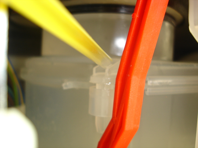

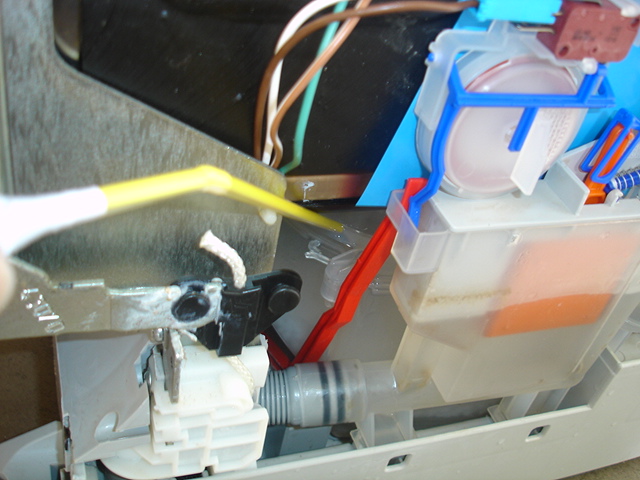

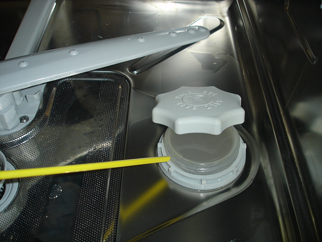

je viens apporter ma pierre à l’édifice "code panne F4" pour une fuite qui ne figure pas dans les messages ci dessus.
mon lave vaisselle fagor LFF033 se met à sonner , code F4, bloqué en vidange et pompe qui ne s'arrete pas, bonne odeur de plastique brulé) prenant connaissance des pannes classiques, j'ai procédé comme décrit ci dessus au nettoyage en profondeur de la bête, à noter que l'appareil date de debut 2007 , tourne 3/4 fois par semaine depuis presque 7 ans uniquement en eco, sans jamais avoir connu de nettoyage avec produit spécifique et que l'eau est particulièrement calcaire chez nous.
fuite, donc, avec écoulement d'eau sous le L-V.
démontage grâce aux conseils du forum, et là, rien de très sale(tuyaux bac flotteur etc...ni graisses ni calcaire)nettoyage quand m^me tant que j'y suis, verif de tous les éléments, rien de bouché, rien de brûlé.
essais en marche, et la je vois l'eau s’écouler et remplir le fond , déclenchant le flotteur de sécurité.
l'eau arrive au niveau du rebord du pot à sel ou bac à sel, ici, au bout de la paille jaune que j'utilise pour vous montrer.

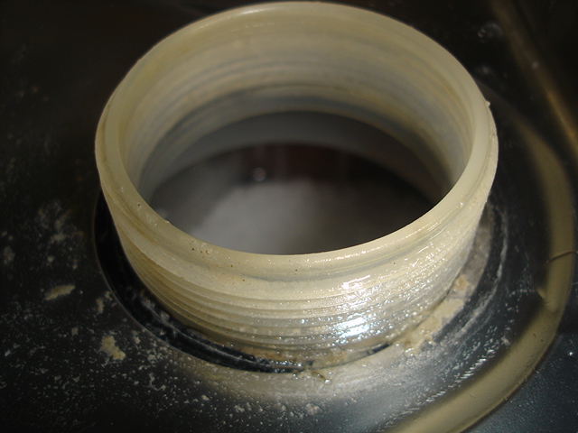

donc, l'eau s'écoule et le LV se met en F4 , j'ai d'abord pensé à une fuite des 3 joints noirs à droite ou une fissure du bocal à sel et, en voulant le demonter, j'ai donc desseré le contre écrou en plastique à l'intérieur du LV , sous le bouchon de remplissage du sel.
le 11/11/2013 à 14:30
suite encore...
voici la pièce en question, grise comme le bouchon, pointée en jaune.
pour la desserrer(sens contraire aux aiguilles d'une montre) , il doit exister une clé, moi,j'ai tapé au marteau , avec un un petit burin plat, on peut prendre un tasseau de bois.
le 11/11/2013 à 14:40
la fin...
au final, je trouve ça :
de la graisse et du calcaire on réussi à passer sous le contre écrou d'étanchéité, on le voit sur la photo, le joint plat du dessous de cuve a bougé aussi. néttoyage brosse à dents, centrage du joint en bougeant le bocal par en haut et resserrage sévère.
bilan , après 8 jours et 4 cycles à 70°, la fuite est totalement colmatée.
