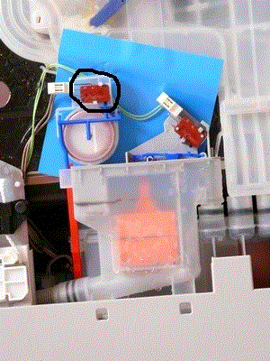

Il y a juste une chose que je ne suis pas parvenu à comprendre et donc à faire: c'est d'appuyer sur le "contact" de gauche pour faire une vidange initiale... je ne vois pas où est ce contact...

le 02/02/2013 à 17:19
Ce contact se trouve sur le cté droit en bas.
Contact marron qui se trouve à gauche au dessus du flotteur. On le voit bien sur la photographie qui se trouve pls haut dans ce forum

Merci Gepetos, (et encore plus pour la rapidité de ta réponse!)
je renvoie la photo avec ce que je crois être le contact "entouré.... Est-ce bien ça?
J'ai appuyé sur la tige en plastique sur le contact, ce qui a effectivement semblé lancer une pompe (du moins son bruit)...mais pas d'effet général... j'ai toujours les 4 bips et l'affichage F4... et impossible de lancer la machine
Peut-être faut-il remettre à 0, ou réinitialiser?
Merci beaucoup pour ton aide

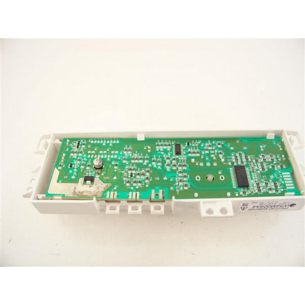

je viens d'acheter une carte electronique pour un FAGOR LFF-023. Il y a 2 broches J1 et J2 pour le branchement d'un des 2 cables (en bon bricolo du dimanche j'avoue que j'avais pas remarqué au démontage...). Vous pouvez me confirmez lequel je dois utiliser.
Merci d'avance.
