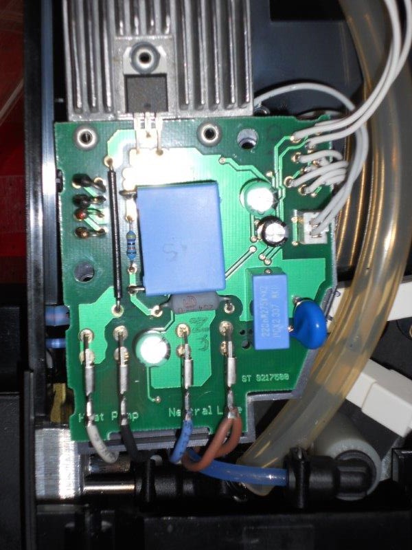

le 15/05/2013 à 19:40
voir ci dessus la machine XN 2100 a marché du 12/04/2013 au 27/04/2013 en restant allumée. Elle refuse de fonctionner les 2 voyants clignotant sans fin.
Elle semble ne plus chauffer .j'ai donc mesuré la résistance de chauffage .Elle fait 45 Ohms ce qui correspond à 1 KW environ elle est donc bonne ! Je pense que le circuit de commande est en panne . Comment tester puis réparer ce circuit ?? Schéma ?? Merci si vous avez des infos !!
le 15/05/2013 à 20:37
Salut Benorab,
Ce symptome semble indiquer la mort de capa sur le circuit principal de commande, notamment les capas polyester, de formes rectangulaire. ils ont des valeurs en nano farad, 1 de 220 et 1 de 470 ou 680. si tu peux les tester après le désoudage c'est facile sinon faudra les changer. Heureusement c'est moins qu'un euro piece. En général les capa ont une durée de vie qui dépend de l'utilisation.
Les condo chimiques (cylindrique de 220 micro farad) ont aussi une durée de vie. A tester aussi.
Boinne chance et poste les résultats pour nous tenir informé.
le 16/05/2013 à 14:51
Merci carmoussa . la petite capa est marquée 220 n(ano farad) la grosse collée serait de 680 n. sur la photo jointe les 2 fils opposés correspondent au chauffage. A gauche on voit les diodes du redresseur double alternance. y a t'il moyen de faire des test sur la carte avec un metrix avant de se lancer à réparer. Un début de schéma est il possible .On contine à progresser pour réparer à moindre coût.
le 16/05/2013 à 17:42
Salut Benorab,
Je ne comprend pas de quel fils opposé tu parle. L'alim du chauffage est le fil blanc marqué Heat, Pump c'est la pompe. Neutral c'est le neutre et le fil Maron la phase.
le connecteur blanc c'est celui de la sonde de température.
Pour le schéma cela sera un peu difficile vu que l'autre face est en CMS. ce que je t'ai dit dans mon précédent mail vient de l'expérience de qq1 sur un forum. Je n'ai pas eu le temps de tester cette réparation mais la personne semblait s'y connaitre.
Il est aussi connu que les Capa vieillissent beaucoup plus vite que les semi conducteur et Cie.
ce dont je suis certain c'est que ce n'est pas le triac. ^'ai essayé de le changer sans succès. de plus, le clignotement rapide viendrait plus du contrôilleur qui détecterait un disfonctionnement.
Désolé de ne pouvoir t'aider plus.
