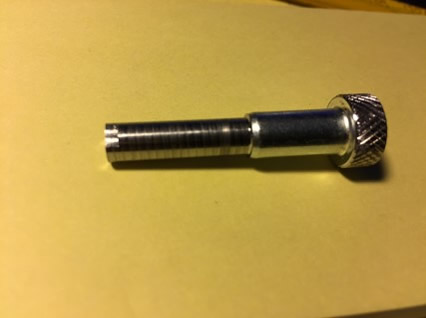

bonjour, j'ai réalisé plusieurs outils de demontage embout ovale pour krups nespresso XN2005, XN2100, XN2105, XN2106 pour la somme de 12€ port compris (pour la France métropole).
Si vous etes intéréssés, contactez moi.

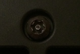

j'ai un problème avec ma machine nesspresso delonghi latissima, les 2 boutons pour les latte machiatto ainsi que le bouton pour l'eau chaude ne fonctionne plus, j'aimerais essayer de la démonter pour la réparer mais je ne sais pas du tout comment je dois m'y prendre, quelqu'un a déjà eu se problème?
aussi quel type d'outil ai-je besoin pour la démonter car ses vis on l'air vraiment spécial? voici des photos de la machine et des vis en questions.
merci :)
le 05/07/2017 à 00:25
voici la photo des fameuses vis
le 05/07/2017 à 14:05
bonjour Mayo, ceci ressemble fortement à une vis T.Torx trouvable dans toutes les bonnes quicailleries !

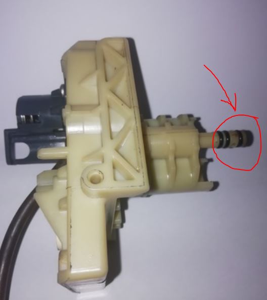

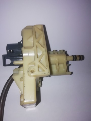

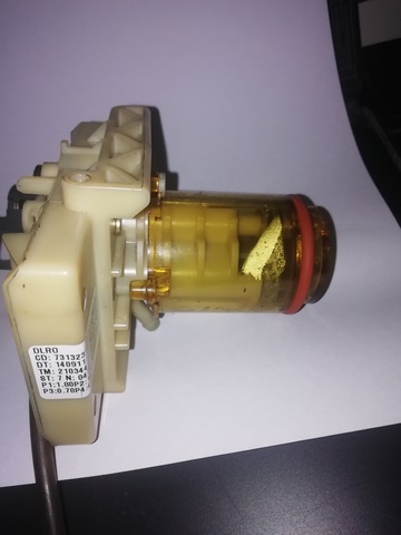

le 21/03/2020 à 12:40
MAGNIFICA S DELONGHI
Probleme Ecoulement
Demonter la vanne d'écoulement et faut déboucher et nettoyer la buse qui entre dans le compresseur de café moulu. (voir photo)
le 21/03/2020 à 12:58
avec plus de detail
le 21/03/2020 à 15:32
L'ensemble remonté
