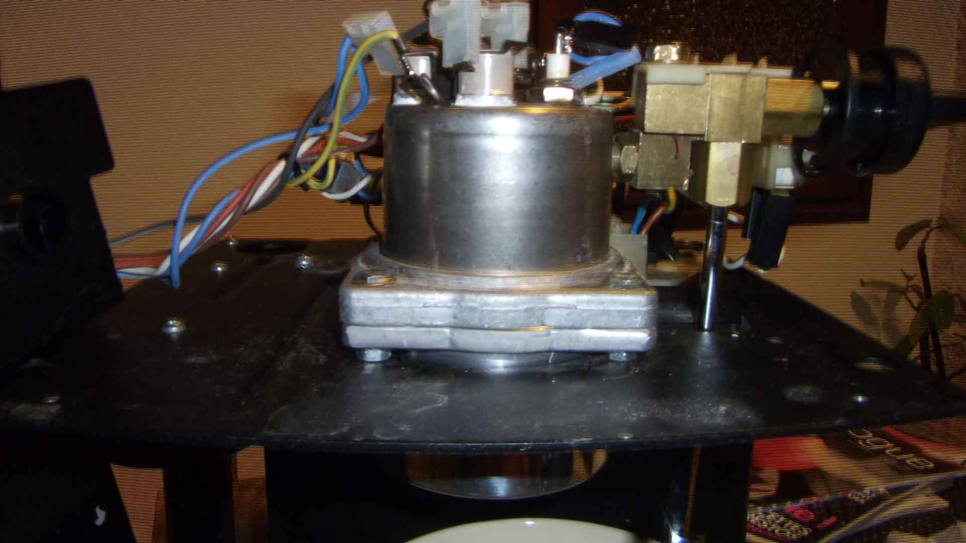

Démontage cafetière Nespresso Krups XN2005

Bonjour à tous le monde! J'ai besoin de votre aide. Alors, premier chose, l'astuce du stylo bic est GENIAL! J'ai tout demonté en 5 minutes et j'ai acheté des vis NORMALES!
Mais j'ai quand meme un souci. Alors le problème de ma machine (KRUPS ESSENZA première generation) est le bouton on off qui ne marche plus.
Il fallait appuyer très fort pour demarrer la machine et la dernière fois on a appuyé TROP fort.. c'est à dire che le bouton est tombé à l'interieur de la machine.
Quand j'ai ouvert ma Nespresso j'ai pu remettre à sa place le circuit et le bouton mais maintenant ça ne marche plus du tout!!!
Pouvez-vous me dire ce que je peux faire? J'ai lu que qq'un entre vous à "nettoyé" le circuit.. pouvez vous m'expliquer comment faire ça?
Dans la boutique Nespresso on m'a demandé 8' euros pour la reparation.. c'est fou!!!
D'avance merci pour votre aide!
Serena

Bon, la machine marche! J'ai nettoyé le circuit avec du papier abrasif et maintenant ça marche très bien!!!
Très grand merci pour les infos contenues dans ce forum!!

Sur la Krups le bouton M/A était de plus en plus capricieux. A force d'appuyer de plus en plus fort, il est entré à l'intérieur. Donc impossible d'utiliser la machine.
J'ai réalisé un outil pour les vis ovales avec une vis fendue (pour tournevis plat) dont la tête entrait dans les logements et aussi assez longue pour quelle dépasse de 3 ou 4 cm. J'ai agrandi la fente à la meuleuse puis à à la dremel de façon à ce que la fente soit pile de la largeur la plus étroite des têtes ovales (à peu près 3,5 mm). Ensuite j'ai coincé la vis dans un pince étau et voilà j'avais mon outil.
ensuite direction le bouton M/A. Le contact était très mauvais. Après vérification que ça venait que du bouton en faisant démarrer la machine en court circuitant au niveau des soudures, j'ai gratté au papier de verre 220 les contacts sur le circuit imprimé puis comme ça ne marchait toujours pas, j'ai collé à la super glue un rond de papier d'alu sur les contacts du bouton souple (je ne sais pas en quoi ils sont , surement une espèce de carbone ou peinture conductrice ??? ).
Et là miracle, il suffit que je fasse une mini pression pour que la cafètière démarre ..... youpi !!!
Au remontage j'ai remplacer les vis ovales par des petites vis à aggloméré cruciformes et c'est reparti ...

Bonjour, je voudrais simplement vous informer que après avoir nettoyé le circuit avec du papier abrasif, la machine a marché mais seulement pour 2-3 semaines. Et après, l'astuce du nettoyage n'a plus marché et la machine était complétement "morte".
Donc j'ai coupé definitivement le circuit et j'ai mis un interrupteur on/off normal (comme celui des lampes) qui sort de la machine.
Maintenant ça marche très bien et je n'ai plus eu des soucis.
