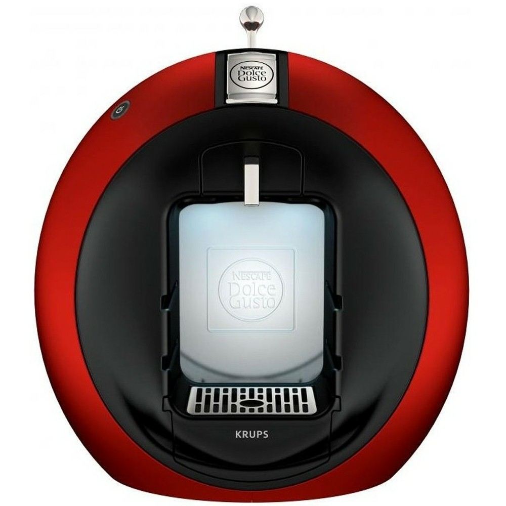

bonjour à tous!!
j'ai tenté en vain de faire la technique BIC pour dévisser ma dolce mais au bout de 30 min et 2 bic je commence à me dire que je m'y prend mal... pourriez vous m'aider svp?? en tout cas merci pour vos précieux conseils!
le 13/12/2012 à 16:23
vois la technique que j'ai donnné le 30/11sous le pseudo gegeg95ca marche nickel 10mn pour démonter les 6 vis
renonces a la technique du bic pas assez fiable
