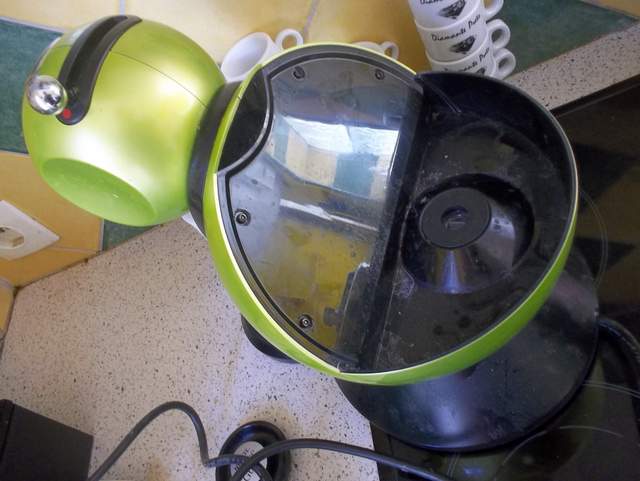

J'ai une cafetière Krups KP2105. Boutons Ok mais l'eau n'arrive plus. Pb de tartre j'imagine. Démontage obligatoire ?
J'ai lu le forum et les vis derrière le réservoir ne sont pas ovales mais en étoile avec une petite pique au milieu pour empêcher les outils normaux de s'enfoncer.
Comment peut on faire dans ce cas ? Il me semble qu'aucun des conseils ne marche (j'ai tenté le bic mais elles sont bien serrées).
Je mets une photo pour montrer lepositionnement des vis.
Merci par avance.

Bonjour jidehaime,
C'est une Dolce Gusto et l'astuce des BOC est pour les Nespresso, ce qui explique que l'astuce ne fonctiionne pas. Mais des embout torx avec picot existe dans les surfaces de bricolage pour qq euros. si tu prend ta cafetière au vendeur il te les montrera et tu pourra ouvrir ta cafetière.
Est-ce que le débit de l'eau à ralentit ces derniers temps avant de s'arréter ou est-ce arrivé brusquement ? y'a-t-il un changement dans le bruit habitual ?
si le débit de l'eau à ralentit pour finalement s'arréter c'est effectivement du tartre. Le soucis alors est que le détartramnt doit passer pour détartrer. faudra essayer en le faisant assez dilué car si tu le fait en dose normale, le detartrant va enlever le tartre sous forme de poudre et générera un bouchon. en le faisant assez diluer et en passant plus de quantité, il va attaquer le tartre "gentillement" et ne créra pas de bouchon. Surtout il faut faire passer un plein réservoir pour s'assurer que le tartre soit emporter par le courant de l'eau et ne puisse pas boucher les canalisations.
Si l'écoulemnent de l'eau est arrivé brutallement cela peut être un soucis de la pompe (en panne) ou de l'alimentation de la panne. dans ce cas le bruit de ta krups a du changer.

le 25/09/2012 à 11:54
@jidehaime,
Je vous conseille de ne plus utiliser le vinaigre en général. L'acide acétique attaque l'oxyde de cuivre et l'aluminium. Il faut de l'acide tartrique, disponible en pharmacie.
il se peut aussi que le tartre se soit déposer autour du claper antiretour placé avant la pompe. si ton eau est assez calcaire en 3/semaines du calcaire peut "coller" le clapet.
Essaye alors avec une serviette éponges de créere un joint entre la valve du reservoir (que tu aura péalablement enlever) et le goulot d'une bouteille d'eau que tu utilisera comme poire pour injecter l'eau sous pression et débloquer le clapet.
