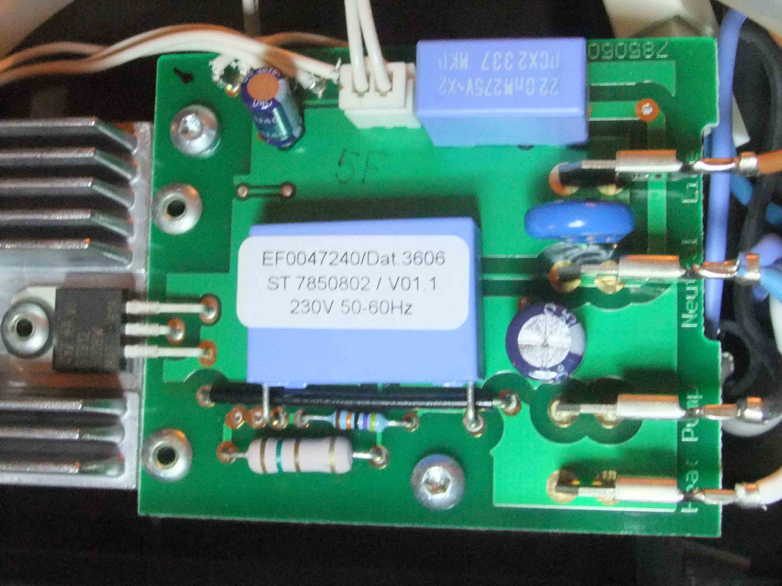

Bonjour. J'entreprends la réparation de ma nespresso krups xn2105. Carmoussa (merci à lui) m'avait diagnostiqué ceci le 29/07/2013: c'est les condo d'alim basse tension qui sont usés. Ma question est: y en a-t-il plusieurs (j'en vois un rond de 100µF et un rond de 220 µF, tous deux 25V 85°C, mais y en a-t-il d'autres rectangulaires?). Je joins photo de la carte électronique. Merci d'avance pour aide.
le 10/03/2016 à 18:03
Bonjour. C'est la suite de mes questions du 7/03/16 ci-dessus. J'ai changé le petit condensateur de 100µF 25V 85°C par ce que j'avais sous la main, un condensateur de 100µF 63V, un peu plus gros. J'ai lu sur d'autres forums qu'on pouvait remplacer un condensateur par un autre différent pourvu que la capacité soit la même, mais avec une tension un plus élevée. Un premier essai montre que ça semble fonctionner...on verra au café du petit déjeuner demain...Merci pour votre aide.

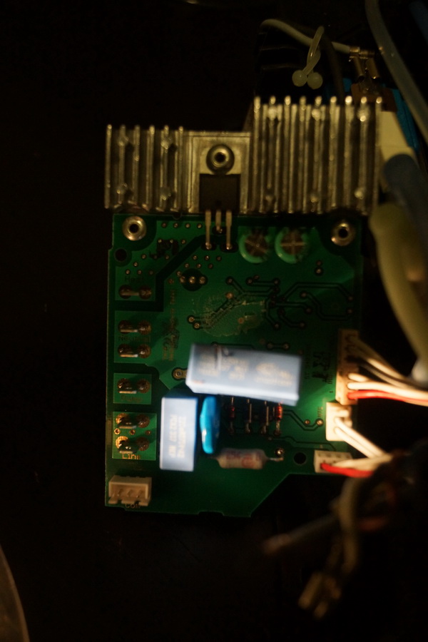

j ai récupéré un circuit de nespresso mais je ne vois pas a quoi sert la fiche en haut a gauche de la photo si quelqu’un connait la réponse Merci
le 18/08/2016 à 19:23
Bonsoir Pierre1270,
je n'ai jamais vu ce type de carte mais compte tenu des composants dessus je pense que cette carte vient de l'équivalent d'une essenzia Automatique, avec des boutons en cote à cote probablement sur la face supérieure, peut être une Inissia, qui remplace les essenzia dans la gamme.
Et le conecteur vient se brancher sur le débitmètre qui est requis par ce type de cafetière automatique qui doit mesurer la quantité d'eau selon la longueur de café demandé
