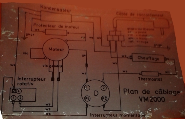

Je suis en train de remonter mon vorwerk, pour refaire les câbles abîmés .
J ai cependant un petit soucis un des câbles du bouton rouge reset est sectionné , je ne vois pas ou il doit être connecté .
pouvez vous m'aider ?
Merci :)
le 14/12/2013 à 07:24
petite precision
donc depuis le bouton reset l y a un fil qui va au condensateur , ça c 'est bon
mais le second ? une masse ? une phase ??? help :) :)
merci d avance pour vos lumières :)

jj'ai de monté mon vorwerk vm 2002 pour changer le condensateur. La surprise c'est que plusieurs fils étaient coupés et je ne sais ou ils vont? Quelqu'un aurait-il un schéma electrique ou des photos afin de pouvoir le réparer. Merci d'avance.

bonjour a vous tous
voici le schéma électrique qui est a l intérieur de mon Thermomix VM 2000 Type 16
si cela peut vous aidé
bonne soirée a vous tous

MERCI MERCI MERCI Kybidouille !!!!!
depuis le temps que je cherche sur le net un plan de cablage de mon vorwerk.Tu tombes à point nommé.
MERCI MERCI MERCI tout-electromenager !!!!! qui est le seul forum parlant de nos chers Vorwerk.
pour info j'ai un vorwerk 2002 et je l'ai recablé avec le plan du vorwerk 2000 de Kybidouille= c'est donc le même cablage.
merci encore à tous et vive ce forum !

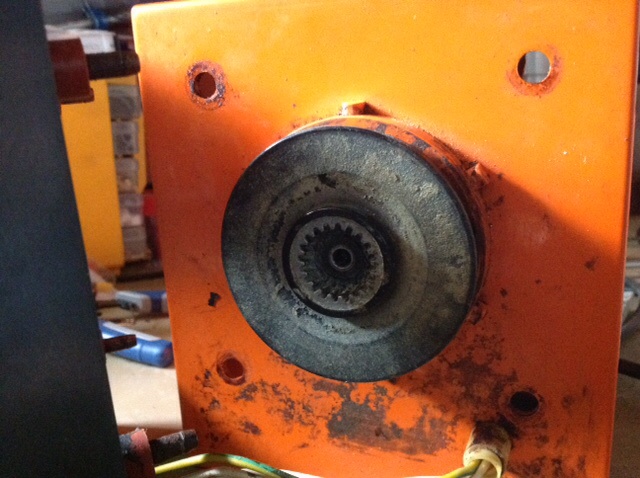

j'ai un vorwerk VM 2000,je n'arrive pas à enlever le roulement des couteaux.Le socle tourne à droite et gauche sans se dévisser complétement.Qui pourrait me donner me donner des renseignements.MERCI D'AVANCE

le 27/08/2014 à 21:07
Bonsoir Juline
pour dévisser les couteaux et le moyeu carré qui l'entraine , il faut tourner dans le sens des aiguilles d'une montre; c'est à dire l'inverse de ce que l'on fait d'habitude pour dévisser. bon courage.
le 28/08/2014 à 05:50
Ce ne sont pas les couteaux que je n'arrive pas à enlever,c'est le bloc afin de changer le joint.Merci quand même Si tu as la solution,cela m'arrangerait bien
le 28/08/2014 à 06:27
Salut juline, dans quel état est le filetage du roulement et le taraudage du socle métallique? J ai réparé le mien car il a subit des coups de pince multiprise .... Ce qui a endommagé les filets du roulement. Donc impossible de sortir le socle. La solution que je te propose est de passer un tournevis très fin pour netoyer les filets du roulement.
+ du degrippant w40 ça ne fait pas de mal.
