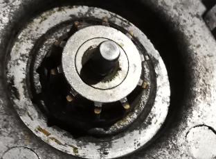

bonjour à tous,
je recherche svp un moyeu d'entrainement pour mon thermomix 2200, comme photo ci-jointe.
Dans l'attente par avance merci.
Si oui faire offre.

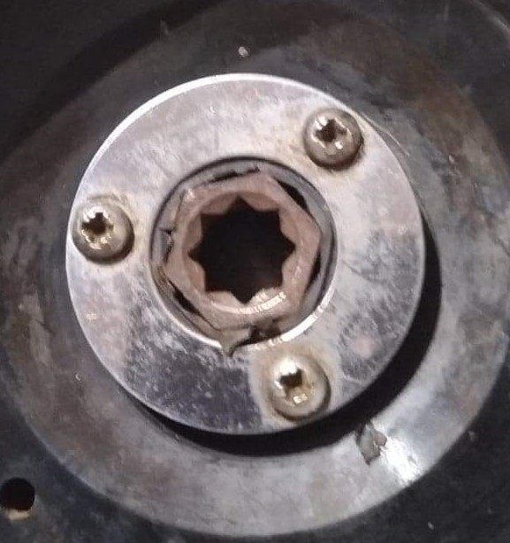

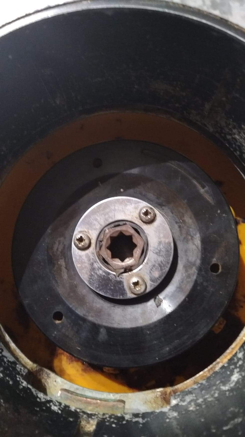

le 05/12/2021 à 09:45
Bonjour, J'ai un Vormerk VM2000 Type16 dont l'axe au fond du bol a pris beaucoup de jeu. Apparemment cette pièce ne se trouve plus.
Quelqu'un saurait-il si l'ensemble axe du bol/moyeu d'entrainement du socle est remplaçable par les pièces qu'on trouve encore sur le net pour le VM2000?
Hormis ce problème, il fonctionne parfaitement et j'aimerai bien arriver à le réparer plutôt que le vendre en pièces...
le 27/01/2022 à 15:22
Je suis à la recherche de la piece d entrainement pour un thermomix VM2200 de 1977. Pouvez vous me dire où je peux en trover. D avance merci
le 27/01/2022 à 18:24
Bonjour Lapin,pouvez-vous préciser quel type(ex 16)car selon les modèles la pièce diffère.Une photo de votre besoin serai bien venu.

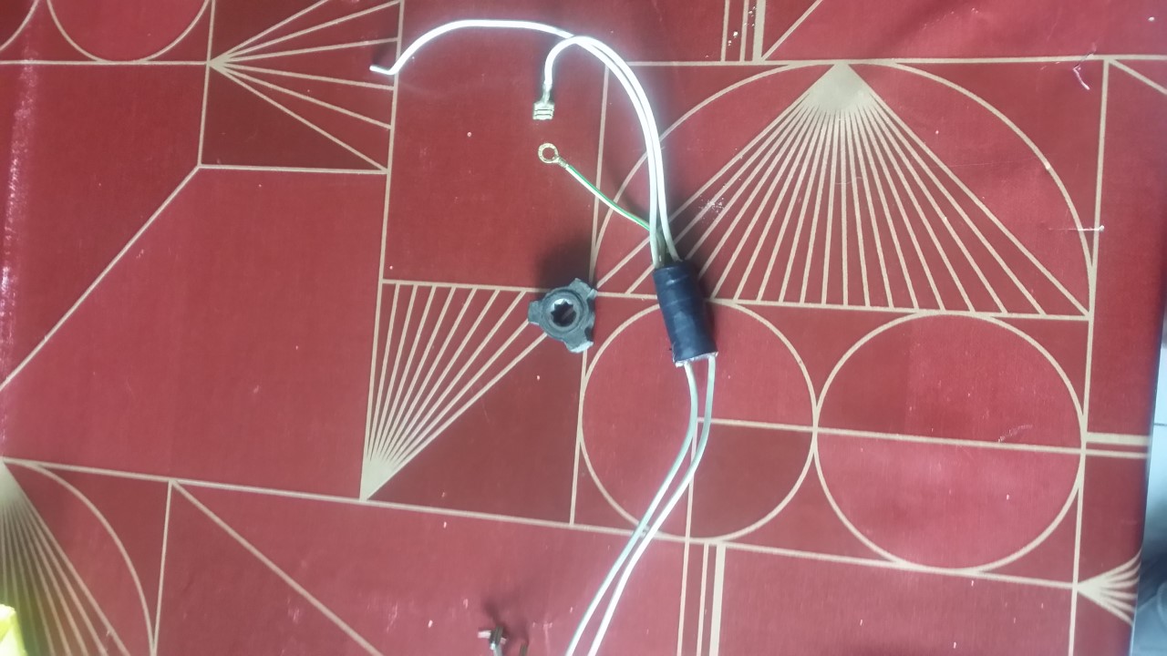

Bonsoir a tous,
je recherche aussi le condensateur il vient de me lâcher le site allemand n'envoient plus en France et les autres liens sont obsolètes du coup auriez vous un lien car je n'en trouve pas Merciiii
le 17/03/2022 à 20:42
Bonsoir a tous,
le 17/03/2022 à 23:50
Bonsoir Depp.J'ai résolu le problème voir mon mail du11/06/2020.J'ai trouvé un équivalent chez MIKATEC et ça marche.Bon courage
le 18/03/2022 à 06:46
bjr jai encore condensateur dorigine bloc complets 2002 moteurs neufs etc bonne journnee
le 18/03/2022 à 08:00
jack28 combien vendez vous le condensateur avec le port svp et pouvez vous me dire pour le condo a claqué sur cela a fumé sans faire disjonter : le cable électrique vétuste et défaillant ? merci pour votre réponse Cdlt
le 18/03/2022 à 08:27
bjr 15 euros si le cablage est hs le changer en meme temps repartir a neuf cdlt
le 18/03/2022 à 10:50
Bonjour depp:concernant la capa équivalente de chez MIKATEC: ref ELL02200 5 sorties axiales 0.1microfarad+2x2400pf .Pour le remplacement il faut un peu "bricoler" la connectique

Bonjour Depp.
Faire l'acquisition d'une capa d'occasion des années 70 c'est peut-être prendre un risque ne pensez-vous pas? On ne connait pas l'historique de l'utilisation de l'appareil.Depuis que j'ai fait la réparation sur mon VM2000de 1976 avec cette capa de chez Mikatec et malgré le prix ça marche sans pb.Cordialement
