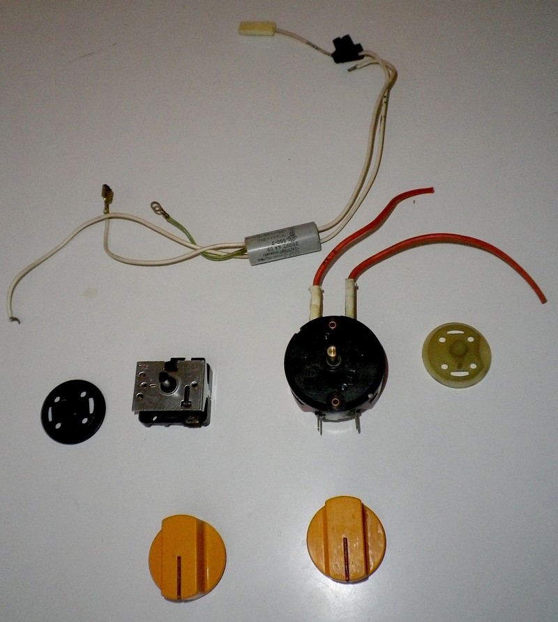

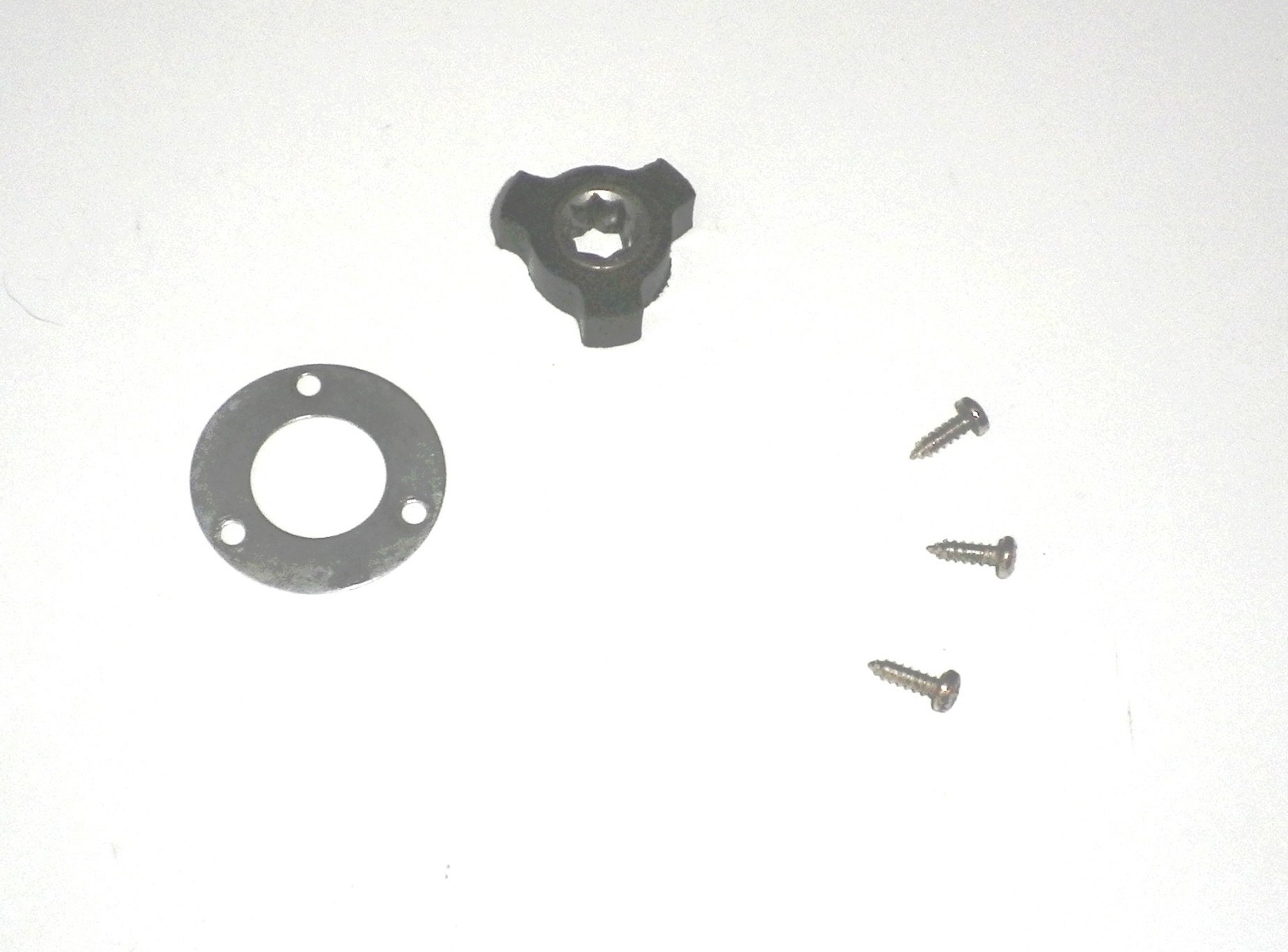

Pour Vorwerk 2002 et 2200 (jr crois)Vends bol, axe (carré), base et couteaux que je peux réaffuter.
Plus divers pièces pièces moteur, minuterie, bouton pulseur, condensateur et visserie.

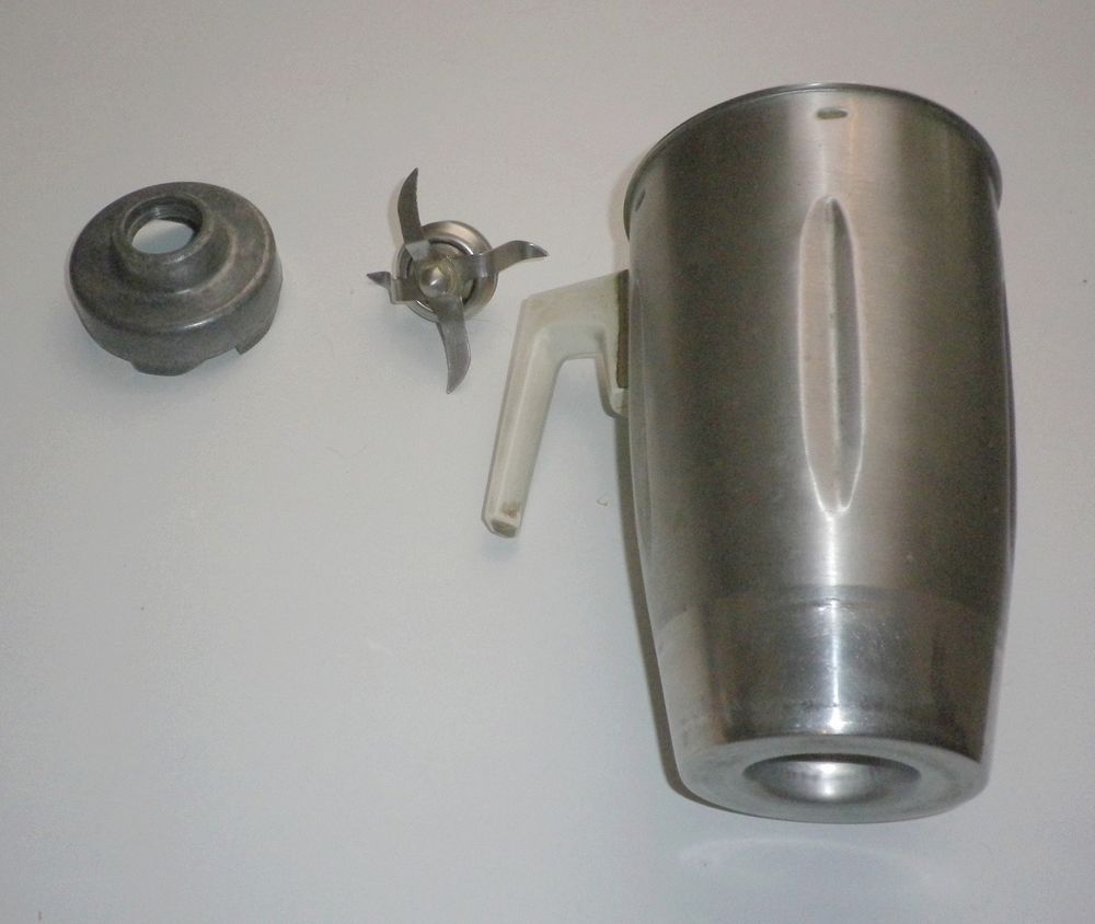

J.ai recupéré un vorwerk thermomix 2200
Je l.ai démonté et ai refait le câblage qui était cuit et faisait cour circuit.
Donc le mixeur fonctionne (les deux vitesses) et la chauffe aussi.
Le nouveau problème c'est que le mixeur à beaucoup de mal à être entraîné en mode cuisson (pas en mode mixeur seul).
Avez vous une piste pour me dire d.ou cela peut provenir ?
le 25/02/2013 à 11:32
J'aurai tendance a penser qu'il s'agit de l'axe des couteaux. En effet, avec l'âge les différents joints et rondelles qui le compose s'usent et s'auto-serrent. En mode pulse, toute la puissance de l'appareil est dispo pour l'entrainement alors que moteur + chauffe, elle se partage avec la résistance. Personnellement, j'ai essayé de les remplacer mais elles sont calibrées au 10ème de mm. Donc: trop fines elles serrent, trop épaisses elles fuient. De plus les diamètres ne sont pas standarts. En gros, faut chercher soit un bloc complet d'occase (pas trop usagé, mais ça on ne peut pas le savoir avant de tester)soit les fabriquer, soit farfouiller dans d'autres appareils. Bon courage et patience.
le 25/02/2013 à 17:54
Quand vous dites l'axe des couteaux, c'est dans le bol que ça se passe ?
le 25/02/2013 à 21:31
Oui, c'est dans le fond du bol (voir les images ci-dessus) et celle que je joint.
le 25/02/2013 à 21:58
Merci pour votre réponse !
Pour info, a quoi sert le condensateur ? Le problème que je rencontre ne peut il pas en être la cause ?
le 26/02/2013 à 11:39
Le condensateur sert essentiellement d'antiparasite et, je crois, donne une courte décharge au démarrage pour lancer le moteur dans le bon sens de rotation.
