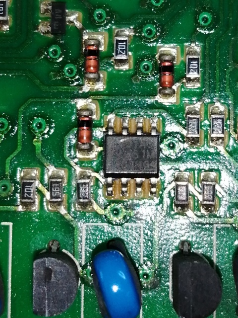

Bonjour, les 4 pates du bas sont au même potentiel et correspondent à la source. Ce sont les pates 1,2.7 et 8, le 1 étant la patte la plus proche du point ou du repère sur le circuit intégré (en bas à droite). Ensuite on remonte vers le haut puis on passe de 4 à 5 (de droite à gauche en haut) puis on redescend de 5 à 8 (du haut à gauche au bas à gauche) on compte en fait en sens antihoraire côté composant.
le 29/02/2020 à 18:40
Bonsoir phil26 et merci du coup c est la patte 2 à laquelle je n est pas pu souder, est-ce que je peux la ponte avec une autre ? À savoir la une par exemple merci de ta réponse de plus en testant u9 j'ai constaté que les pâtes centrale de chaque côté semble être en CC quelle est sa référence exacte s'il te plaît
le 29/02/2020 à 19:07
Tu peux souder les deux pattes du circuit ,1 et 2. En ce qui concerne U9, je n'ai pas creusé le problème car je n'ai jamais eu de problème avec de ce que j'ai vu dans les posts précédents, il s'agirait d'un TL 431, régulateur shunt programmable avec diode de protection. Donc il faut vérifier dans les deux sens, si la diode de protection est claquée, il y a aussi la jonction collecteur émetteur du transistor de sortie. Tu trouveras le datasheet du TL 431 sur internet avec tous les détails nécessaires. Je ne peux pas t'aider plus. Je ne suis pas chez moi, d'autres personnes qui ont été confrontées à ce problème pourront t'aider. Bon courage et bonne réussite dans ton dépannage phil.26

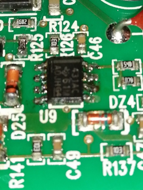

U9 = tl431c source de ref en COURANT tension Vref de conduction +2.50volts même si en boitier SOIC 8 pins voir datasheet.
tension référence Vref fabriquée à partir du 3.30v via pont r127 (1150 ohms) r128 (3570 ohms ) le calcul donne 2.49v si alim = 3.30v
anode reliée masse et cathode reliée à base du trst driver q10 qui est un 5B lequel pilote le FB du lnk364
le 29/02/2020 à 22:43
OK merci dernière question quelle est la valeur et le marquage de r125 je pense qu elle a pris un coup de chaud mais je voudrais vérifier sa valeur car je n arrive pas a voir si c est 351 ou autre

Bonjour j ai trouvé un tl431AC pour le remplacement de celui qui est sur ma carte à savoir TL431AID, est ce que vous pensez que je peux le remplacer ? Merci d'avance pour votre aide cordialement
Bonne journée
le 04/03/2020 à 09:12
Il serait intéressant que tu le remplaces, mais le plus intéressant serait que tu dessouder l'ancien proprement et que tu le compares à l'ohmmetre l'ancien et le nouveau anode/cathode dans les deux sens de même pour gâchette/anode et cathode/gâchette. Repère bien le sens de montage du TL avant de le dessouder afin qu'il n'y ait pas d'erreur au remontage. Bon courage

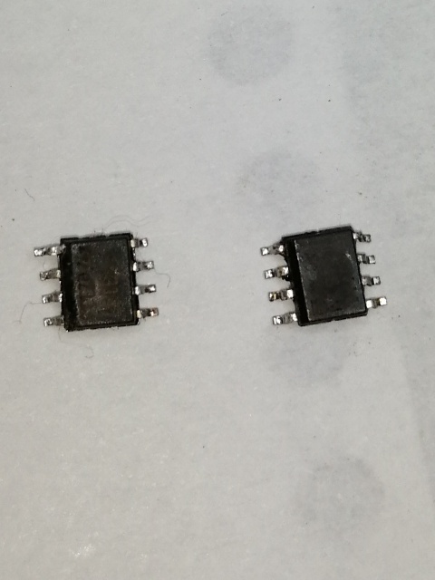

Merci phil26 je vais regarder tout ça je vais faire des photos je les mettrai ça peut servir pour quelqu'un d'autre
le 04/03/2020 à 11:24
Dessoudage
le 04/03/2020 à 11:36
Celui que je dois essayer
le 04/03/2020 à 11:53
Si tu as de la tresse à dessouder, je te conseille de l'utiliser, tu peux au début mettre un peu de soudure sur chaque patte avant d'utiliser la tresse, c'est plus facile après de dessouder, ne chauffe pas de trop, si tu peux après chauffer les 4 pattes d'un côté en même temps en faisant levier, c'est mieux (je pensais que c'était un ci 4 pattes, je vois que sur la photo, c'est un 8)

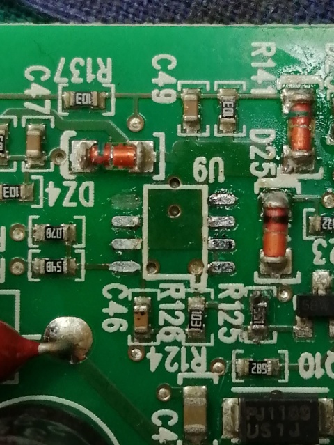

Voilà
le 04/03/2020 à 19:29

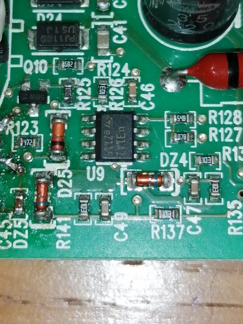

Voilà j'ai refait la soudure de U9 ne trouvant pas de correspondance à la pastille qui est parti je ne vais pas faire je n'ai pas trouvé non plus le sens je l'ai remis en fonction du lettrage j'espère que ça va marcher je teste demain
le 04/03/2020 à 19:47
Voilà
le 04/03/2020 à 22:14
Bonjour, tu peux déterminer le sens du TL a partir du datasheet, le 4 et 5 ne sont pas connectés,à l'opposé tu as le 1 et le 8 avec le 1 en bas à droite la cathode. Le 8 en bas à gauche est la gâchette (entrée programmable) les 4 pattes du milieu qui sont reliées est l'anode. Il est facile de repérer les pattes 4 et 5 à l'ohmmetre, impédance de l'ordre du meghom par rapport aux autres pattes.
le 04/03/2020 à 22:24
Sur la photo que tu as postée, celle du circuit sans u9 composant il semble que la pastille manquante soit celle de la patte 5 donc non connectée. Donc cela semble ok.

Merci phil26, donc si je te comprends bien que j'aurais monte le s'est mis à l'envers ??
le 04/03/2020 à 22:29
ok merci je n'avais pas vu ton deuxième post donc je pense qu'il est dans le bon sens, je verrai bien demain je te tiens au courant merci beaucoup bonne soirée
le 04/03/2020 à 22:39
Je ne sais pas, il faut que tu vérifie que les pattes 4 et 5 sont bien celles qui sont placées du côté de la Dz4 et du marquage u9, vérifie à l'ohmmetre comme indiqué ci-dessus.
le 04/03/2020 à 22:41
OK merci je regarde ça demain
le 05/03/2020 à 15:32
Bonjour à tous et notamment à Phil 26 alors pour info j'ai rebrancher la carte et le sèche-linge a démarré trop content sauf que il s'arrête au bout de 30 secondes environ j'ai vu un peu plus haut que cela était déjà arrivé je vais lire le poste qui le concerne je pense que c'est au déclenchement de la Résistance je vais voir ce qu'il en était exactement merci si vous avez une idée plus précise
