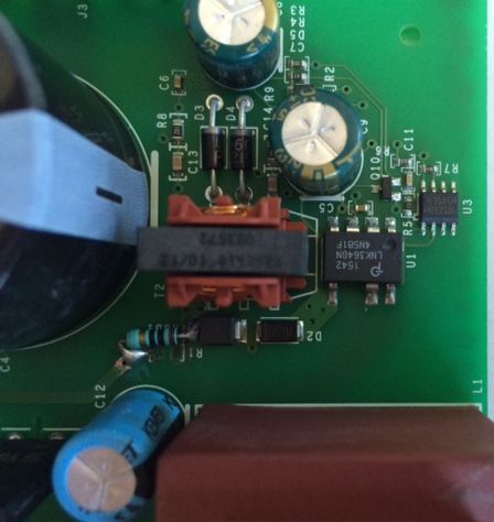

J'ai réparé aujourd'hui mon sèche-linge AEG T86290ic en remplaçant sur le module de gestion moteur le LNK364GN et une résistance de 10ohm 1/4W qui avaient claqué.

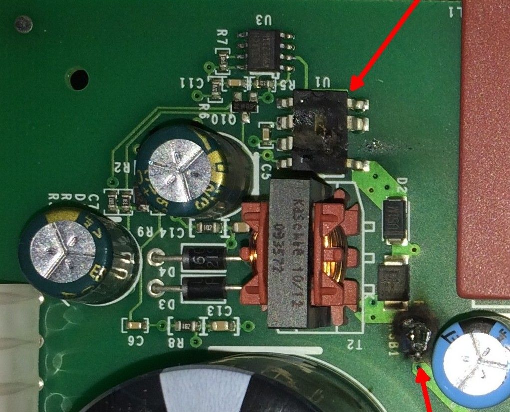

Bonjour à tous et merci pour vos explications. J'ai le même problème, j'ai U1 (le LNK) qui a carrément explosé et j'ai un autre composant vaporisé, je vous envoie une photo si vous pouvez l'identifier merci beaucoup.

En revanche je suis un peu perdu car pas de R118 chez moi. Il y a 2 cartes au niveau du moteur reliées par une nappe l'une contient des triacs l'autre un gros condo des filtres et un relai.
La ref de mon appareil est T86290IC
le 17/07/2016 à 20:42
Même modèle que moi Bobble, regarde mon message si dessus, pour la résistance j'ai pris une classique pas cms (petite résistance) que j'ai soudé à l'envers de la carte entre la résistance qui a claqué et le condensateur bleu et noir qu'on voit sur ta photo.

Je n'ai pas percé le pcb, là où il y a des petits trous sur les pistes du pcb ça traverse donc j'ai trouver plus facile d'aller souder à l'arrière.
Pour la valeur de la résistance j'ai acheté plusieurs valeurs que j'avais trouver sur 2 forums et c'est la 1ere que j'ai essayé mais qui me semblait la plus logique.
J'en ai eu pour 8€80 pour le lnk et 3 résistances.

j'en ai réparé 2 de ces cartes, attention a la TL431 (noté U9 ou U3) qui claque trop souvent avec le LNK364...
si cette zener réglable est HS et que vous remettez en service la carte avec un LNK neuf c'est la destruction assurée du microprocesseur...

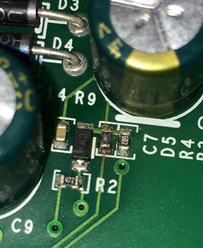

Après y avoir regardé de plus près une resistance cms a chauffé . C'est R3 elle était notée 331.(photo prise avant la reparation) conaissez vous sa valeur ?
le 23/09/2016 à 22:47
Pardon c'est R4 et elle devrait faire 330 ohms mais si je la remplace par une 1/4w va t elle tenir ? Et pourquoi a t elle chauffé ???
le 24/09/2016 à 06:52
Il faut essayer !

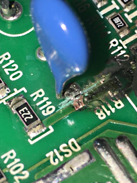

Hey guys,
I am about to try this fix, but due to the exploded resistor, including its tin/solder, I can't find if C39 should be connected to the R119-R118 bridge. Is it connected or not?
le 06/03/2017 à 20:13
Hi,
On the others pics, C39 seems to be connected to the R119-R118 bridge.
You could see on the other side. If no one is connected to C39, it will confirm that C39 is connected to the R119-R118 bridge.
le 06/03/2017 à 20:38
Thanks for the reply.
Looking at photos is a good idea. In the pictures of phil.26 on 15-06-2015 15:14 and 09-06-2015 17:47 it seems that C39 is not connected to the R119-R118 bridge. It's also not in his drawing.
On the other side of the board C39 has two points: S10 and S11. The point we talk about is S11 which runs to a transformer labeled T2.
So I guess I need to cut connection between C39 and the R's.
