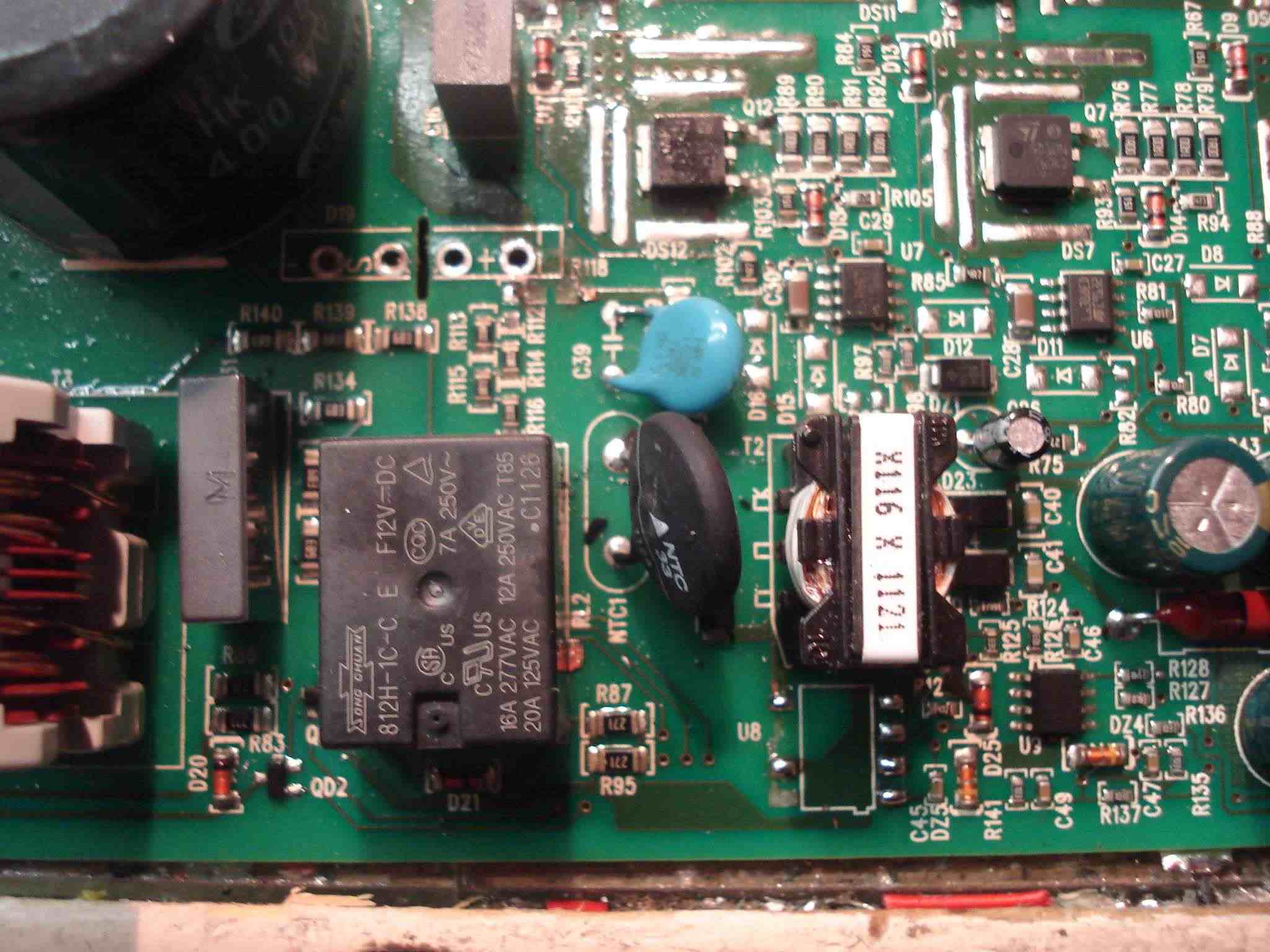

Bonjour, le sèche linge ne se lance pas. Avec un défaut E50 aléatoirement après plusieurs essais. Le relais claque sur la console de commande mais le moteur ne se lance pas. Idem en lancant la turbine à la main. 230V aux bornes 1 & 2 du moteur lorsque le relais claque avec le moteur débranché sinon 0V quand branché Idem avec une ampoule. Le moteur tourne en alim directe en lançant à la main.
Par contre, je vois une resistance repère R118 sur l'autre carte (electrolux 136005602) côté droit du sèche linge charbonnée et une valeur aux bornes de 1,5Mohm.
Quelqu'un a t'il rencontré les mêmes symptomes ou connait la valeur de la résistance R118?

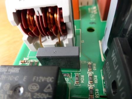

Je ne vois pas de condensateur à proximité du moteur, un gros condensateur est sur la carte en question 400WV 330µf. Il garde une tension et sa resistance pris au borne croit dans une sens et décroit dans l'autre mais des mégaohm. A priori OK.
J'ai supprimé la resistance qui était brulée et j'ai mis une résistance de 50kohm entre le + de la diode de redressement et le condo bleu ( d'après la taille) sachant qu'il y ensuite 4 résistances de 22k en série sur une branche et le condo bleu sur l'autre branche. Idem, elle surcharge.
On arrive alors sur un autre condo 275V gris sur la piste d'un fil allant au moteur. Sa resistance aux bornes pris sur la carte est de 1,5 mega environ dans les 2 sens et ne change pas.
J'ai mis des photos

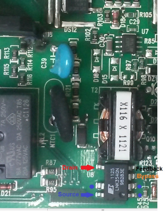

Même panne sur le mien ce soir: E50 et tambour ne tourne pas.
Je démonte le module de gestion moteur et je trouve R118 et U8 pulverisés.
Pas de LNK364 sous la main mais j'ai du LNK304 qui traine.....
C'est un peu moins puissant mais bon, allez, je met ça!
Et voila ça tourne!

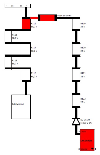

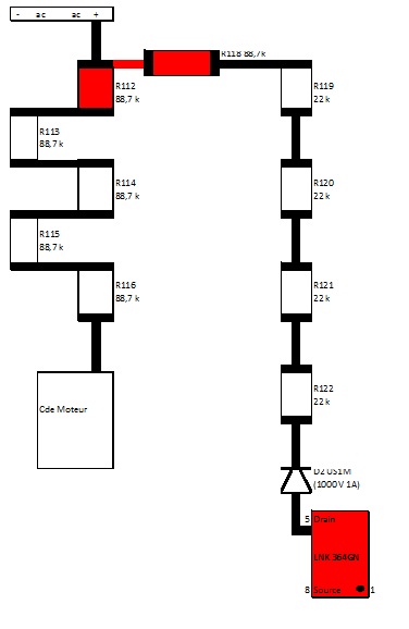

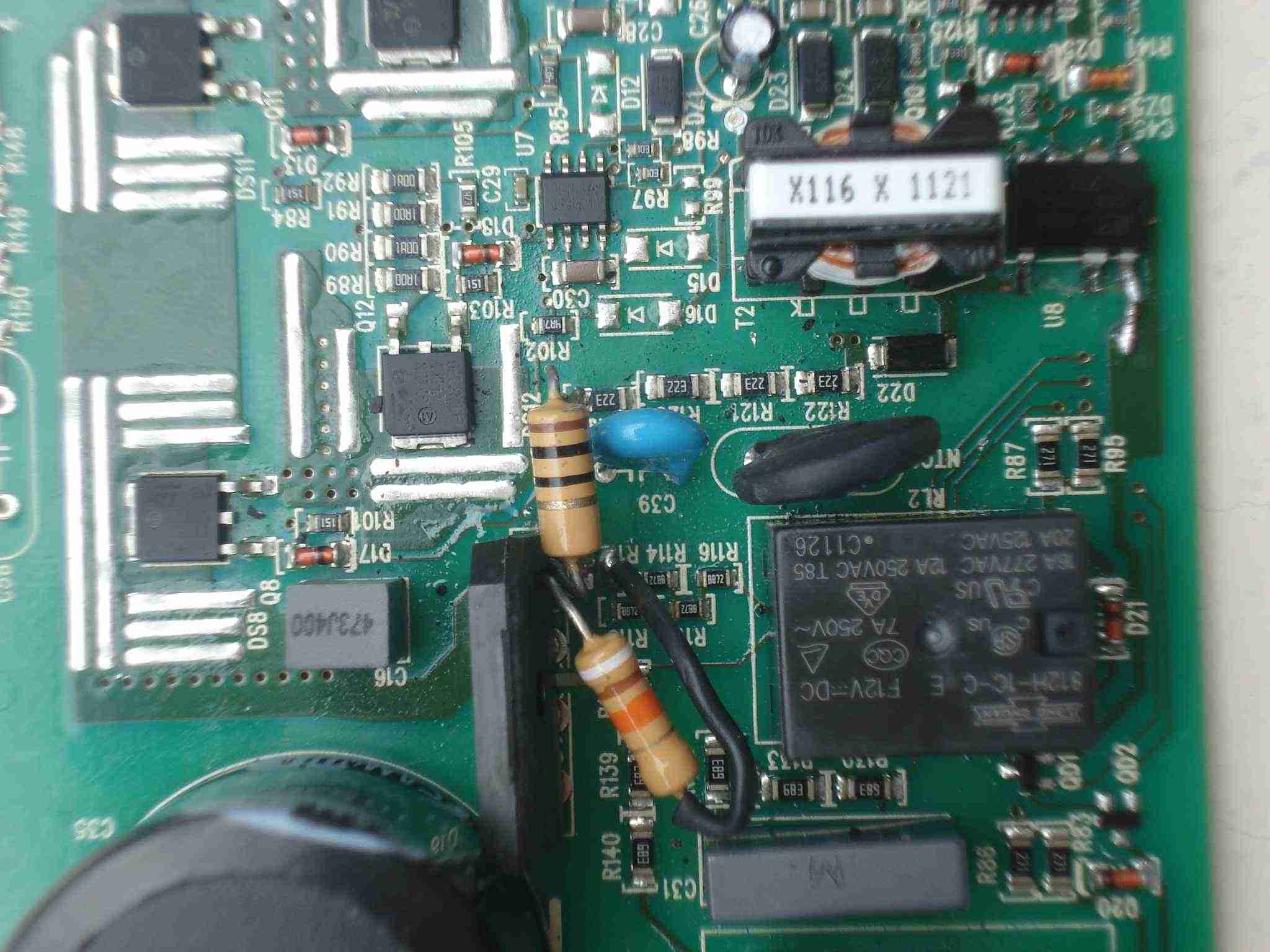

J'ai été un peu plus en avant dans le dépannage. R112 HS, R118 pulvérisée, U8 en court circuit entre 5 & 8 (voir en rouge sur le dessin, avec piste coupée entre le pont de diodes (+) et R118 + R119.
J'ai réparé avec 2 résistances 10 ohms et 88.7 k (1/4 de watts résistance non CMS) et j'attends U8 que j'ai commandé sur internet
le 15/06/2015 à 15:14
Précision:
J'ai démonté le pont de diodes pour faciliter la réparation et "cassé" U8 pour faciliter le dessoudage, voir photo. Les deux résistance ont été réunies au + du pont et soudées aux pastilles de R113 pour la 88.7 K et R119 pour la 10 ohms. Voir photo (noter la piste manquante en 8, je relierai 7 & 8 au soudage).
le 18/06/2015 à 15:28
Ca y est j'ai reçu les circuits LNK364GN (j'ai prévu pour une autre fois ...!) Arrivé 2 jours après la commande 2 pour 5€ (frais de port inclus) chez komposantselectronik.fr
J'en ai ressoudé 1. Photo jointe.
La machine est à nouveau opérationnelle, un séchage réalisé.
C'est pas trop difficile, il faut seulement y aller doucement, les circuits CMS sont fragiles (fer ne pas dépasser 300 dégré).

bonjour phil26 vu les comentaire surle seche linge jai vus sur le schema electrique du seche linge le cablage ne corespondait pas regardez sur la carte moteur les deux fils securiter th moteur vont sur les deux phases voir schema electrique seche linge adepem le mien refait le cablage tout fonctionne tres bien j ai refait le cablage comme sur le schema a voir bien cordialement
le 23/09/2015 à 07:24
phil26 pourquoi avoir une résistance 88.7 k et une de 10 ohms alors que les deux grillées sont toutes les deux des 88.7 K sur le schéma ???
merci de ton retour.
le 23/09/2015 à 16:02
Tu as raison, j'ai fait un copié collé malencontreux, R118 est bien une 10 Ohms et pas une 88.7Kohms.
Cela se voit sur la photo(marron, noir, noir, or)
Je met le schéma corrigé.

"Le PWM(LNK304GN) est un régulateur à découpage dont le MOSFET hacheur est intégré(retourner la carte par rapport à la photo).Ce mosfet présentait entre le drain et la source (pattes 5 et 8 du lnk304) une résistance de 6 ohms alors que normalement la résistance est très grande.Cela explique qu' à la mise sous tension la résistance de 47 ohms brulait..
Il faut donc changer le LNK304GN+la resistance de 47ohms(mettre une 4Watts la décoller du circuit imprimé pour un meilleur refroidissement). Attention aux pistes sur le circuit imprimé, ne pas trop chauffer.les CI sont fragiles chez ce constructeur semble t-il.
Une fois remonté mon sèche linge est reparti .j'ai fais un cycle sans pb."

Le brochage du LNK 304 GN est le même que celui du LNK 364 GN (attention ils ne sont pas interchangeables, caractéristiques différentes).
La jonction mosfet du LNK est bien claquée entre la drain "5" et la source "1,2,7,8" (en CC à l'ohmmètre).
La résistance R76 de 47 ohms 3W (située en bordure de carte sous le sélecteur de programme) a grillé elle aussi(conséquence du CC sur le LNK).
