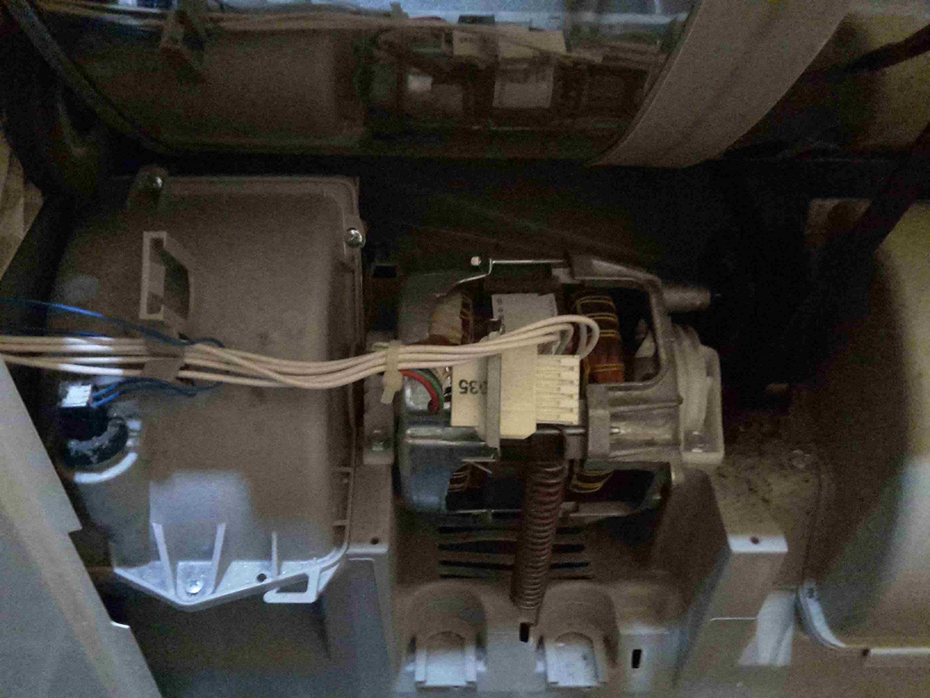

le 19/12/2018 à 22:42
une photo du moteur triphasé!
pas vu de condensateur!
juste un filtre à l'arrivée secteur!
les fils vont vers le circuit imprimé moteur ou en façade!

le 19/12/2018 à 23:03
prise moteur
Contacts: A B C D E Numérotation arbitraire
AB= O Ohm
DE=30 Ohms
CE=30 Ohms
CD=30 Ohms
AC=AD=AE=BC=BD=BE= L'infini
Montage triangle on dirait
donc on voit les 3 enroulements

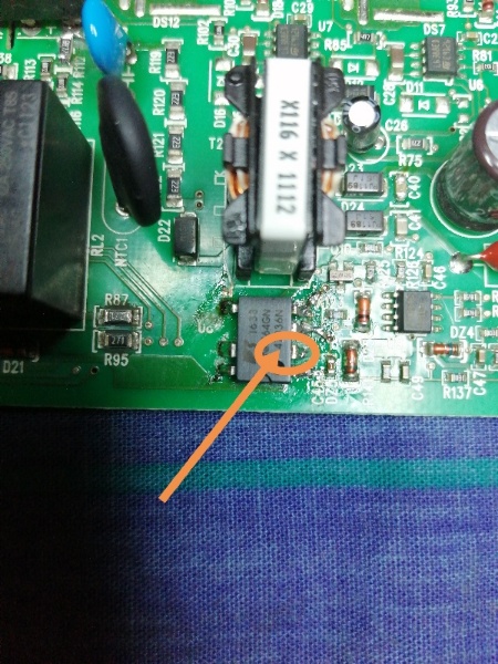

je viens de démonter la carte de commande du moteur de mon sèche linge electrolux-edc-78550w, le sèche linge s'allumait mais le tambour ne démarrait pas. Sur l'affichage j'avais le message "E50".
A priori, d'après la photo de la carte, quelque chose a brûlé au niveau du composant plat percé d'un trou, mais je n'arrive pas à identifier le composant qui manque. Je ne m'y connais pas du tout en électronique, et j'aurais besoin de vos lumières, si quelqu'un aurait un peu de temps pour me renseigner là-dessus, et sur ce qu'il faudrait remplacer pour faire repartir l'appareil…
Merci par avance au généreux volontaire!
le 21/01/2019 à 19:53
bonsoir
la carte HS est la carte de commande moteur CMU ref 0175-0007D
la resistance qui a cramé est la résistance ballast r118 10R qui a servi de fusible quand la ligne Hte tension de la carte s'est mise en court jus
R118 est hs veut dire que d'autres composants sur la carte sont hs il faut vérifier u8 c45 r123 d25 q10 r124 r125 r126 r127 r128 et remplacer les HS ou douteux et ensuite alimenter la carte sur table et mesurer à vide et en charge ( 100mA) les 2 sources basses tensions +18v et +3.30 volts c'est perso ce que je fais sur les cartes que je répare
bonnes mesures
mamigas

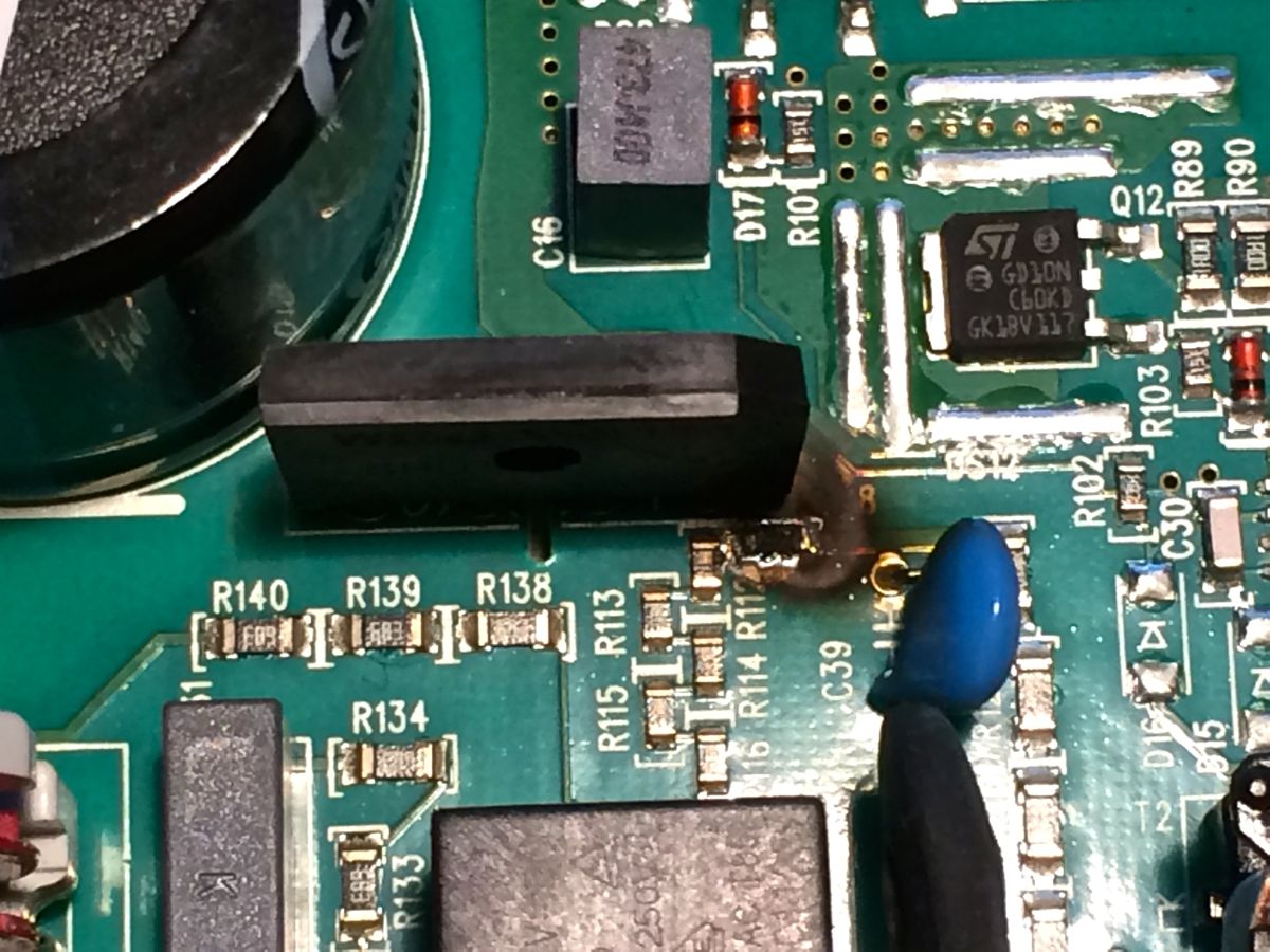

bjr,R118= ???
R112= ???
le 12/04/2019 à 21:26
bonsoir
r118 10 ohms anti surge comme je l'avais déja mentionné dans un message précedent le 21/01/19
r112 88700 ohms une des 5 résistances ( r112 113 114 115 116)du watch dog présence haute tension
marking 92c ou 8872

Bonjour j'avais ce problème de r118 aussi pas explosée juste légerement fendue. J'ai testé U8 (LNK364GN) et il avais l'air bon (pas de CC entre drain et source). j'ai testé les autres résistances de la chaine, OK.
J'ai donc remplacé cette résistance par une traversante 10ohm 1/4W soudée entre le pont de diodes et le petit condensateur entre les résistances (c32 je crois).
bref au démarrage la résistance à explosée, le LNK est désormais fendu et en CC et j'ai de jolies traces de brulé sur le circuit.
Savez-vous qu'est-ce qui pourrait causer ce problème en sachant que le LNK n'etais pas en court-circuit avant que je remplace la résistance ?
qu'est-ce que je peux tester à part c45 r123 d25 q10 r124 r125 r126 r127 r128 ?

Rebonjour voila j'ai donc remplacé le LNK364GN et la résistance de 10ohm, toujours la même erreur.
je me suis rendu compte que le court-circuit avais brûlé une piste sur la carte principale (un pontage entre deux des connecteurs de cette même carte) j'ai soudé un petit fil pour remplacer cette piste.
Au redémarrage, le tambour fait 1/4 de tour, puis s'est arreté, et de nouveau erreur 5E.
Le LNK et la résistance n'ont pas bougés, le fil non plus
