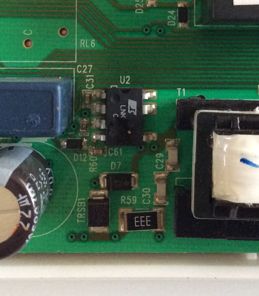

Bon, je suis un peu newbe en electro, alors c'est laquelle la résistance de protection du LNK de la carte du panneau de commande?
Sinon, si je met le multimètre entre le drain et la source sur le LNK il y a continuité, c'est qu'il est HS?
le 02/09/2017 à 19:20
Une photo serait la bienvenue car il y'a beaucoup de differences de cartes.
le 02/09/2017 à 20:06

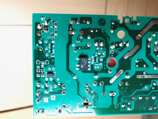

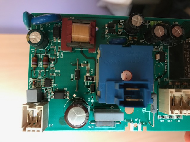

Voila l'avant de la carte.
le 02/09/2017 à 20:14
Et l'arrière avec le LNK
le 02/09/2017 à 21:24
La résistance à tester est la R 76 elle doit faire 47 ohms. Si elle est Hs, il faut la remplacer par une 47 ohms de 4 ou 5 watts. Pour ma part, j'ai mis une 5 watts et j'ai du adapter le couvercle de la carte pour qu'il puisse fermer car la résistance était un peu plus grosse. D'autre part j'ai mis un LNK plus puissant LNK324 à la place du LNK304, il est environ 2 fois plus puissant.

Effectivement R76 a une résistance "infinie"....
Je vais donc en recommander une ainsi qu'un LNK 324.
Par contre j'appréhende un peu le remplacement de celui-ci. Autant sur la résistance il y a de la place, autant sur le LNK les pattes sont vraiment proches les unes des autres...

le 09/09/2017 à 11:51
Tu dois remplacer la R76,si tu prends une 5 watts tu dois modifier le capot de la carte (capot blanc). Tu peux prendre une 3 watts, mais si tu mets un LN 364 à la place du 324, tu risques d'avoir plus de courant dans R76, c'est pour cela que j'ai mis une 5 W. Sinon utilise un LNK 324 avec R76 47 ohms 3 W en risquant de te retrouver avec le même problème dans trois ou quatre ans.
Pour la résistances 88,7 Ko des 1/4 de watt suffisent, je te conseille des résistances normales, il y a de la place et elles sont bien plus faciles à souder que les CMS. Pour la 10 ohms, tu pourrais toujours en mettre deux de 22 ohms 1/4 w en parallèle si tu as un doute, tu passerais ainsi à un équivalent de 11 ohms 1/2 watt (pour ma part, j'avais une 10 ohms 1/2 watts, je ne peux pas t'assurer que la 1/4 de watt tienne le coup).
Espérant avoir répondu clairement à tes questions, je te souhaite bon courage.

Re bonjour,
Merci mamigas pour l'explication.
J'ai maintenant réparé U8 :
- composant de chez komposantelectronik, arrivé 48 après la commande
- vieux composant dessoudé en coupant les pattes faciles à couper, en dessoudant un coté, puis en dessoudant les pattes restantes toutes ensemble
- nouveau composant soudé rapidement à 300 degrés
J'ai réparé R118 (2 résistances 1206-22R-0.25W en parallèle, soudées entre D22 et C39 sur la face inférieure du circuit...).
Les chaines de résistances semblent intactes (difficile de mesurer précisément R112 à R116 car la chaine est en parallèle avec autrechose, mais elles ont bien toutes la même valeur du bon ordre de grandeur).
Les autres composants qui pourraient lâcher (R112, R125, U9 et Q10) semblent intacts (bonnes valeurs de résistances et pas de cours circuit et diodes OK pour U9 et Q10.
Je rebranche tout, essaye de lancer un cycle, et je pense qu'il y a du progrès: j'entends le relais qui claque à peu près toutes les secondes... mais le moteur ne démarre pas... je débranche après une dizaine de secondes.
Est-ce que quelqu'un aurait une autre idée pour moi?

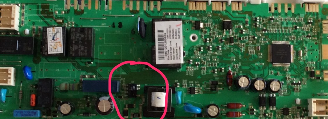

Bonjour à tous, après la carte gestion moteur il y a un an, la carte panneau de commande est tombée en panne. Lnk explosé. En revanche je ne reconnais pas vos screenshot sur la carte panneau de commande et je ne trouve pas r76. Parlons nous de la même chose ? Si je remplace juste le lnk vous en pensez quoi ? Merci pour votre aide.
le 16/12/2017 à 12:23
Voici ma carte en question ref 916096692

Bonjour, dans le principe, il doit y avoir une résistance de quelques ohms, en série dans la chaine allant du circuit de redressement (avant ou après, mais sur la partie ht alternative ou continue) qui doit aboutir au drain du lnk. Je pense que remplacer le lnk ne sera pas suffisant, car le lnk a du être en cc entre le drain et la source, de ce fait la résistance la plus faible de la chaine d'alimentation a du être endommagée. Elle est peut être située sur une des deux faces du circuit imprimé. Essaye de remonter cette chaine avec un ohmmètre en partant du drain et en remontant vers les diodes de redressement ou pont de diode. Bon courage. Pour ma part cette résistance n'était pas une cms et les dimensions approximatives étaient de 1cm sur 4mm.
